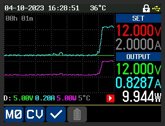

Потребление роутеров необходимо рассматривать с учётом использования внешних дисков. Если внешний диск не подключен, то 1811 потребляет вот столько сколько на графике. Простой и потом загрузка сразу в двух диапазонах. клетка 0.2A или 5W.

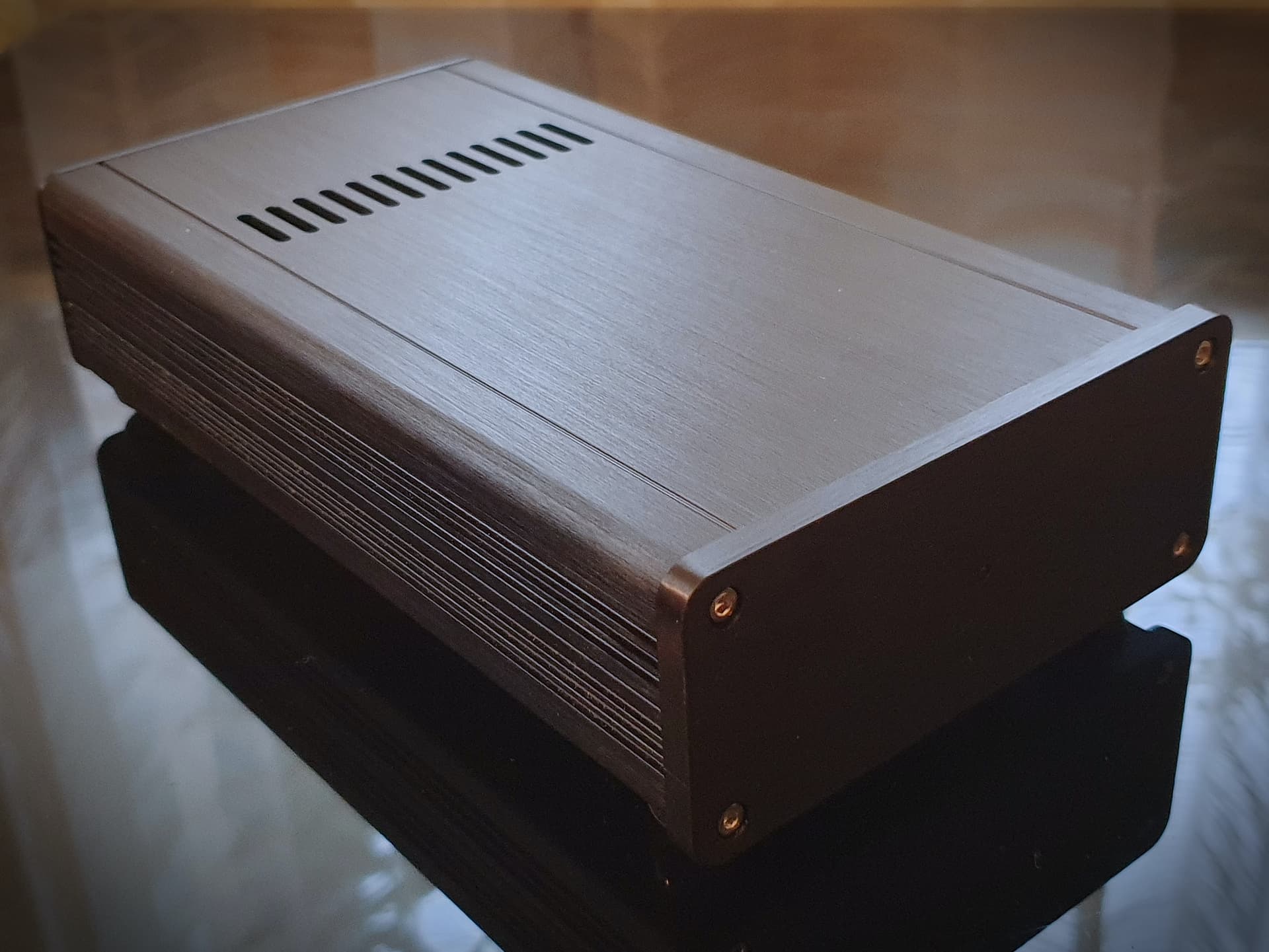

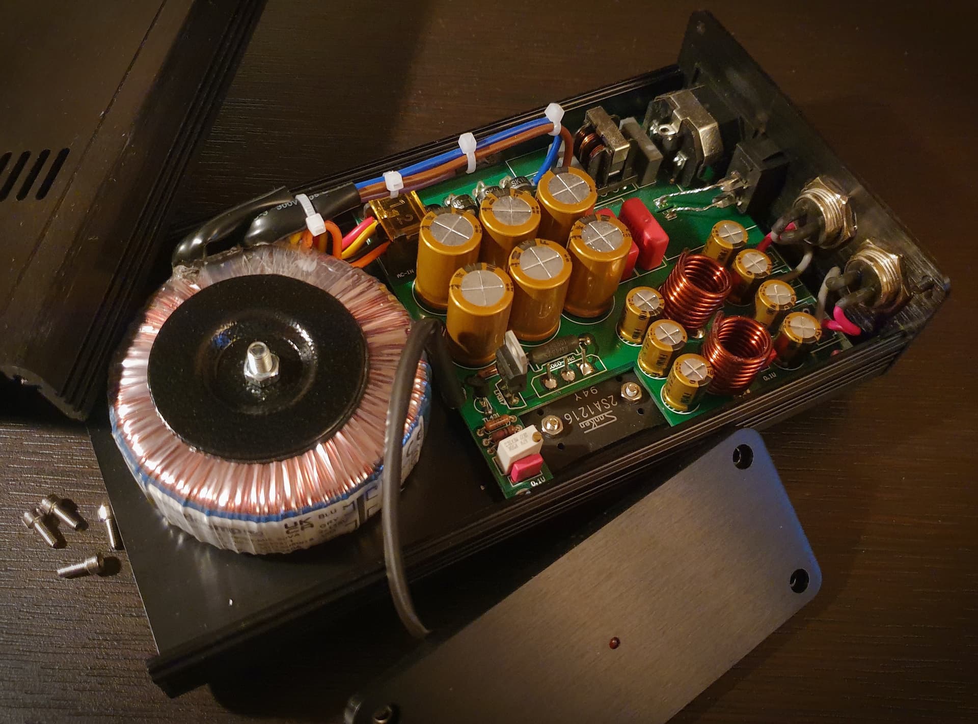

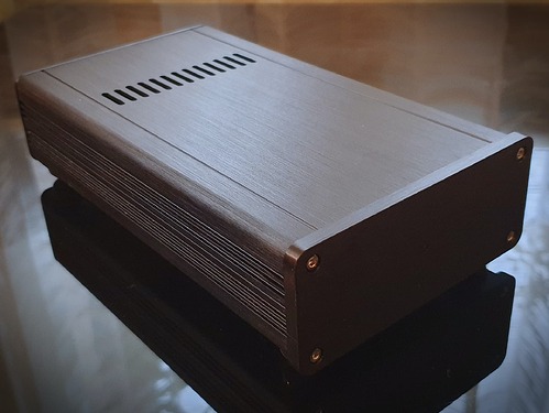

Приехал новый претендент на занятие должности ЛБП для NAS в домашнем Сетевом хозяйстве:
Требования к кандидату простые:
Качественное стабилизированное DC питание +12В с рабочими токами до 2А, режимом работы 24/7, без права на отпуск, отгулы и, естественно, больничные…
Сильный нагрев не приветствуется!
Обязательное наличие встроенного фильтра ЕМI.
Претендент о себе скромно заявил, что ему Все под силу, родословная в порядке, вредных привычек не имеет, согласен на подключение к АС 220В и готов приступить немедленно, на все свои заявленные 50 ватт мощности…
Однако, учитывая специфику региона, из которого прибыл этот ЛБП, решил не доверять только рекомендательным письмам “родителей” из SENGTERBELLE HiFi Audio, и заглянуть поглубже, дабы потом не возникли недопонимания…

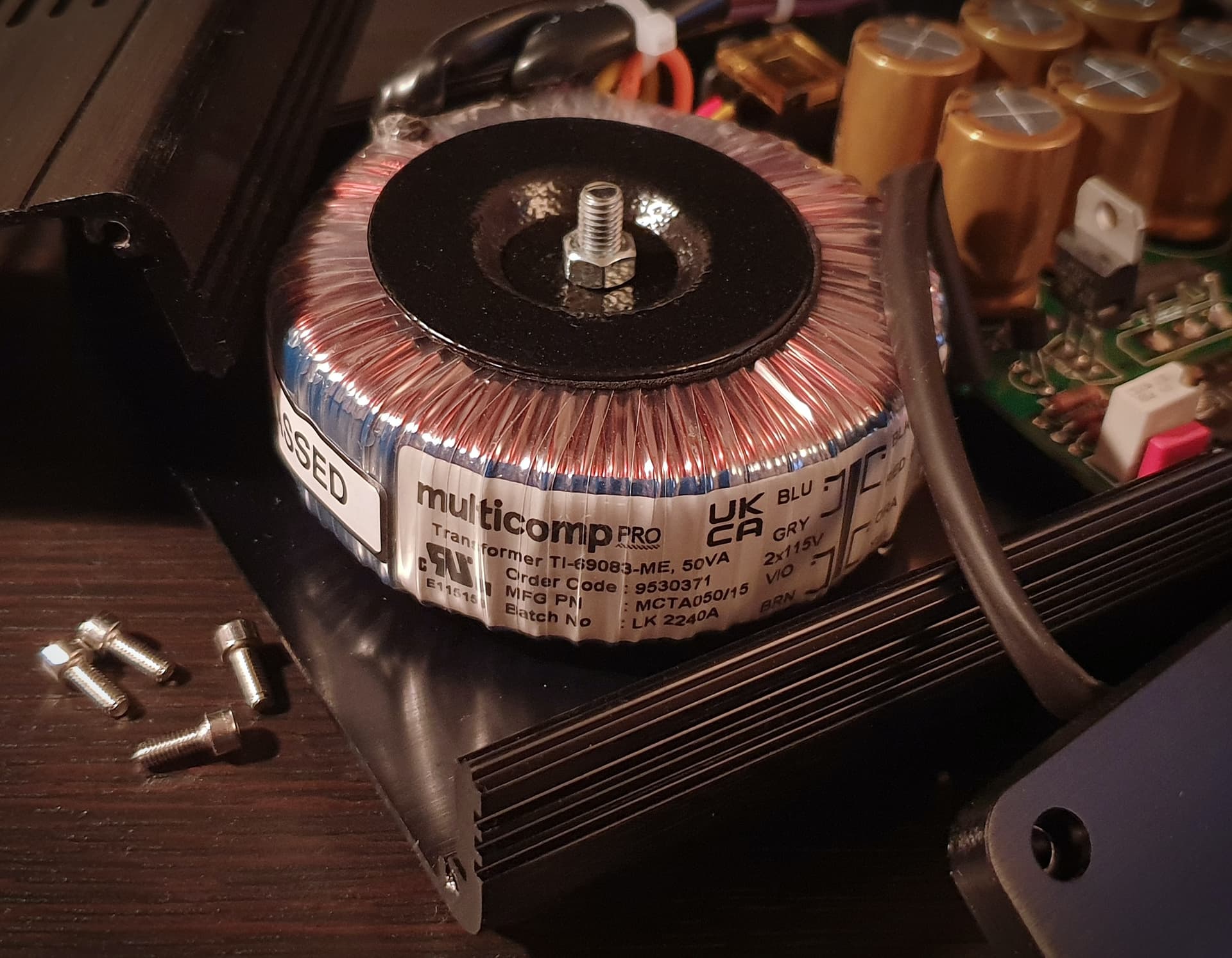

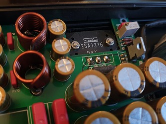

Трансформатор в ЛБП вполне соответствует заявленному производителем - Multicomp Pro / Noratel, 50 VA. Очень даже не плохой трансик за свои деньги…

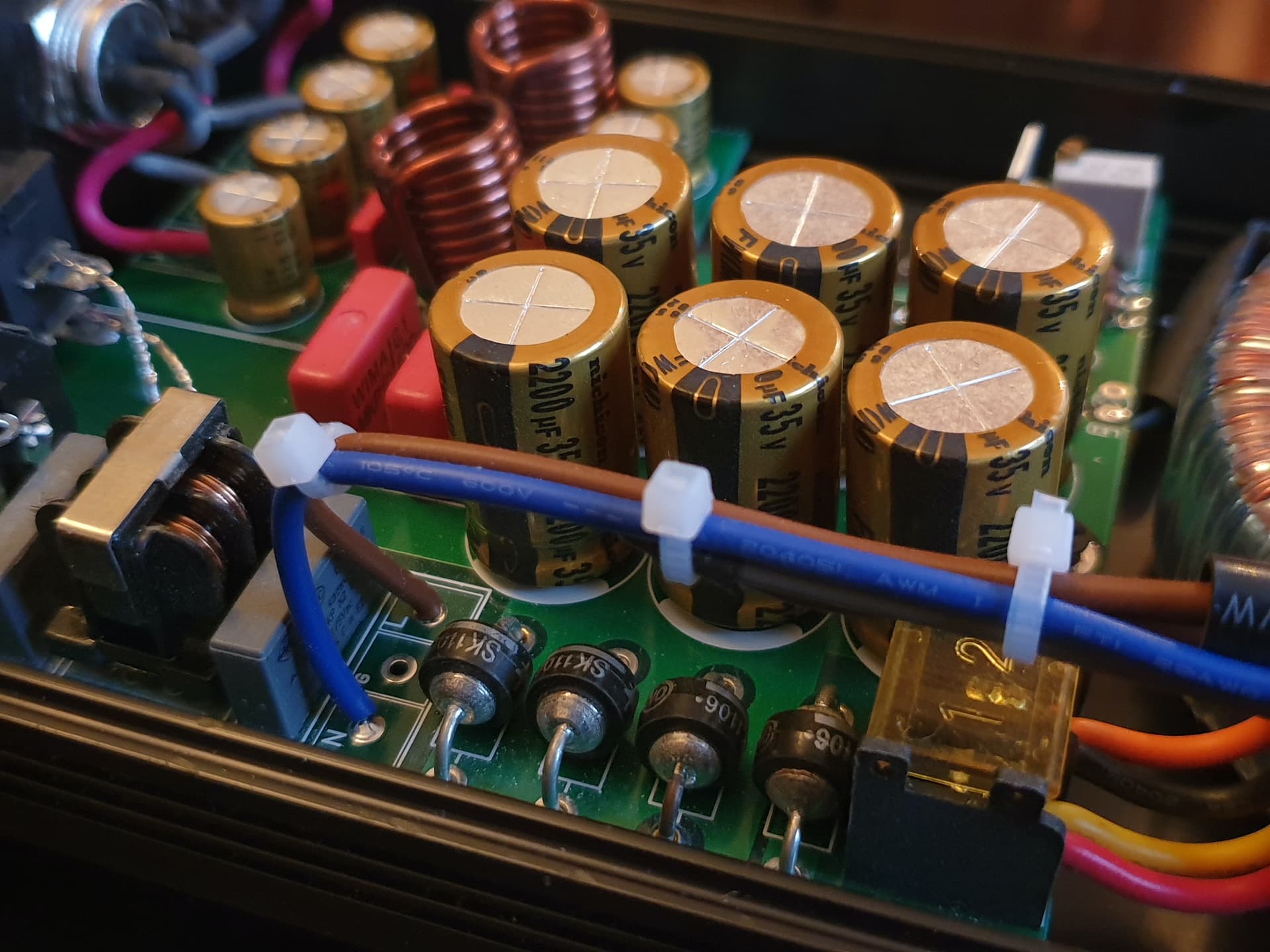

Конденсаторы электролитические с маркировками Nichicon FW, пленочные - Wima, тут тоже все внешне не плохо.

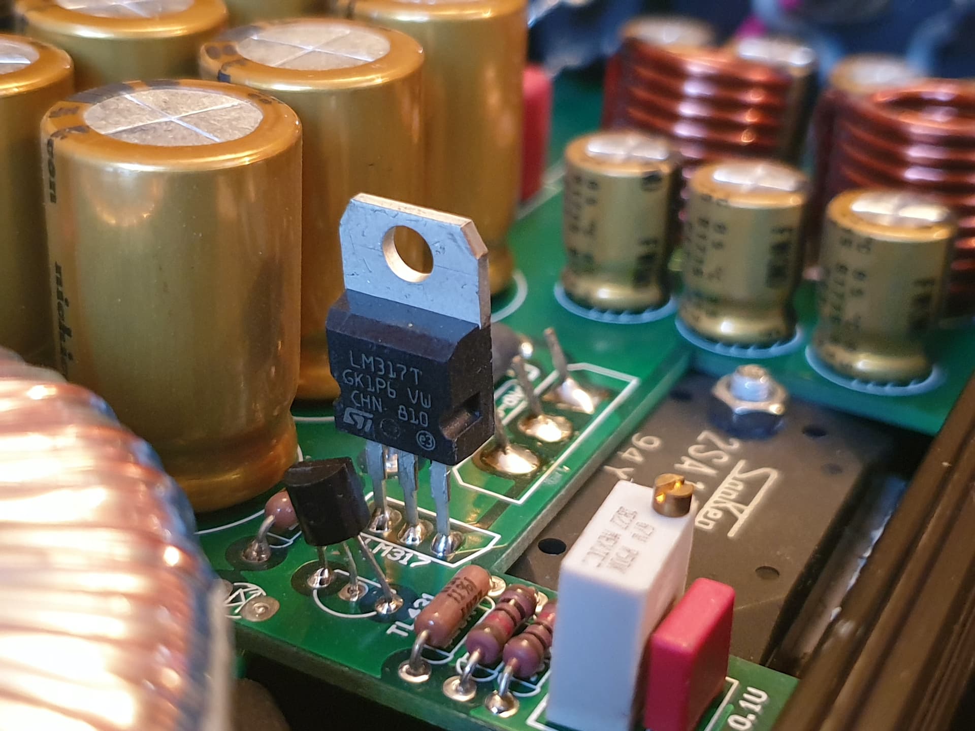

Линейный стабилизатор без особых изысков, но вполне добротный, LM317T + Sanken 2SA1216.

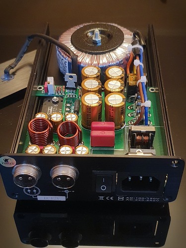

С его выхода напряжение DC +12В через фильтры CLC поступает на два разъема, это стало уже привычным в ЛБП из Поднебесной.
Фильтр EMI в наличии. Печатная плата, внутренний монтаж и финальная сборка ЛБП выглядят вполне прилично.
При рассмотрении вариантов приобретения достойного ЛБП, обратил внимание, что на просторах Али существует множество клонов от различных no-name призводителей, созданных на основе аналогичной печатной платы и конструкции корпуса.
И часто, они принципиально отличаются в худшую сторону использованными основными комплектующими, материалами и качеством сборки!
В данном случае, придраться вроде больше особо и не к чему.
Ставим ЛБП в работу)))

Там между ними еще tl431 затесался))
ссылку дайте, плз…
А L в этой связке не жидковаты?
Мне кажется,что в данной схеме они используются в качестве проволочных резисторов,но не как не в роли индуктивностей
