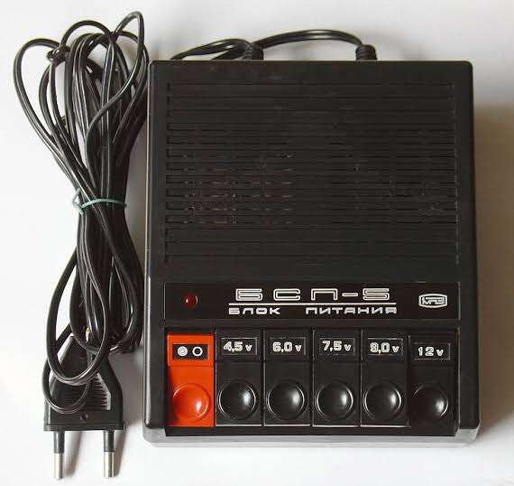

Году в 1980-м…
Кнопки зло, запаять на прямую на нужный номинал и норм

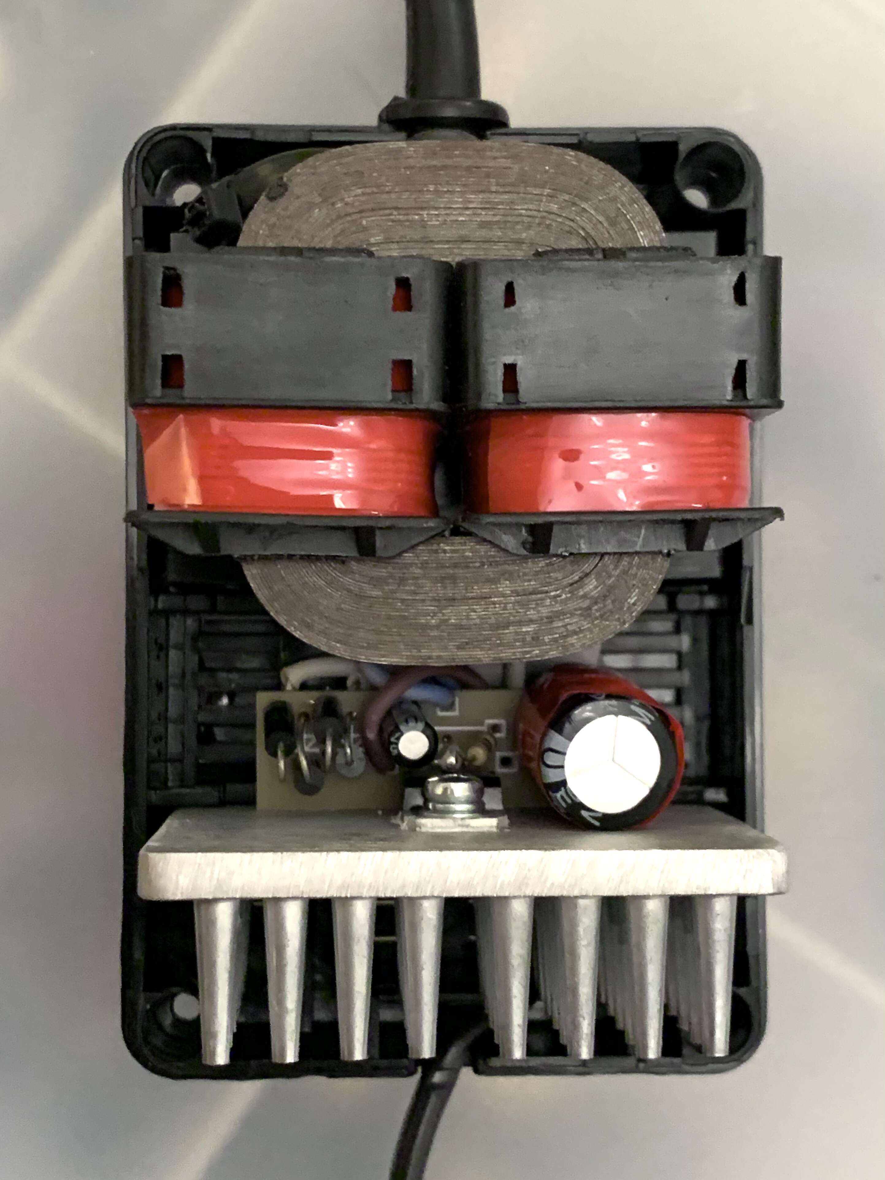

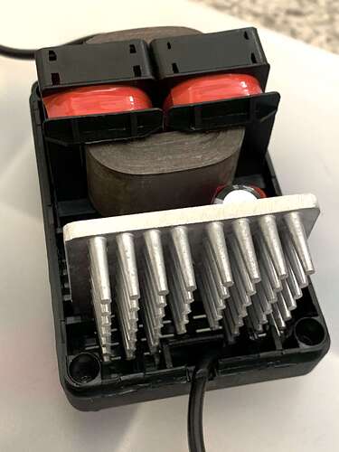

Как обещал, выкладываю фото внутрянки электрон-комплекс бпс 6-1
6В 1А

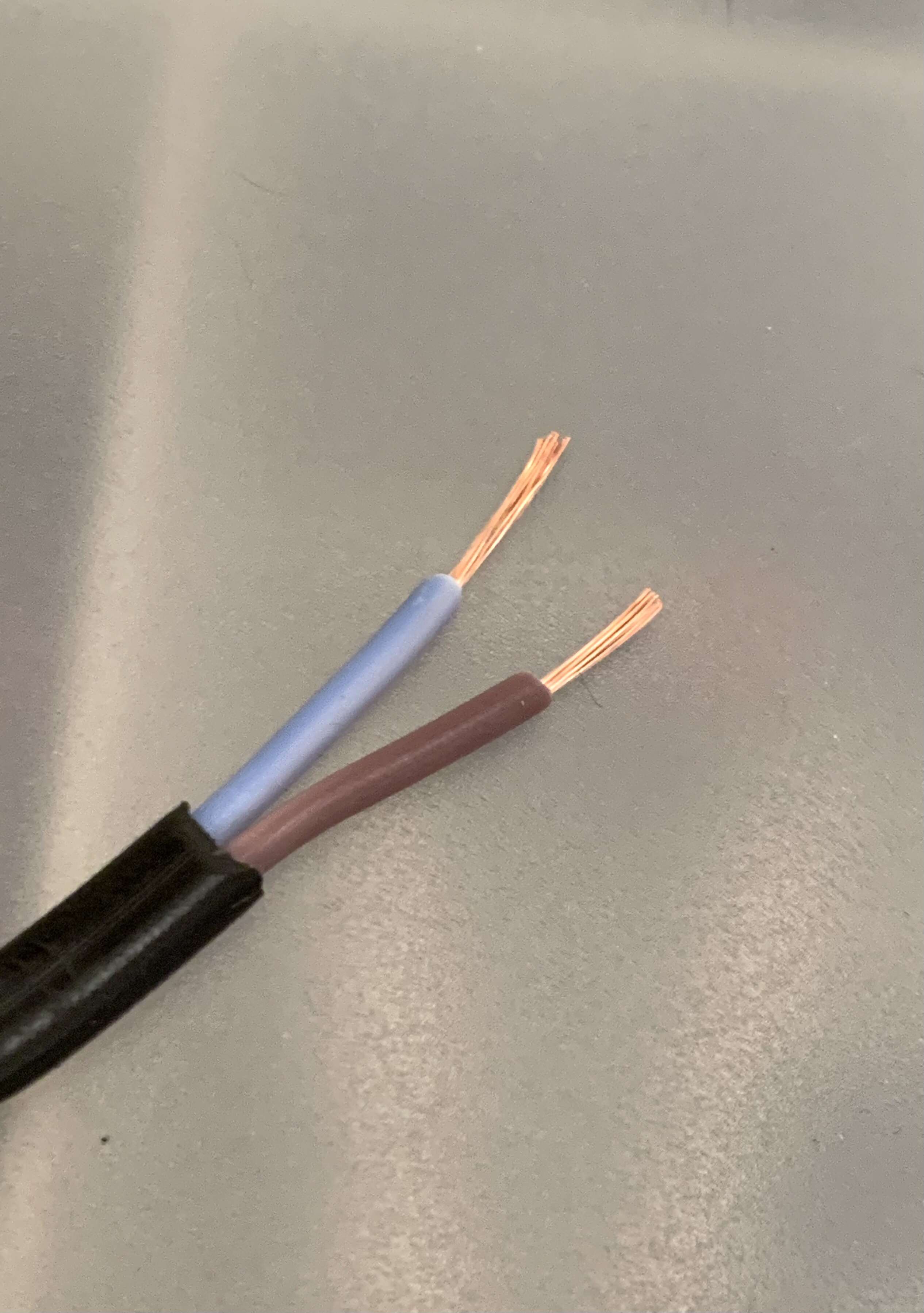

Выходной кабель, который надо урезать по длине в 4 раза. (нормальная медь в отличие от того что в ifi например)
Стаб стоит 7806. (6 вольт)
входной кабель 230В точно такой же как и кабель постоянки. то есть тоже получше чем стандартный компьютерный китайский, но не фуджикура конечно )

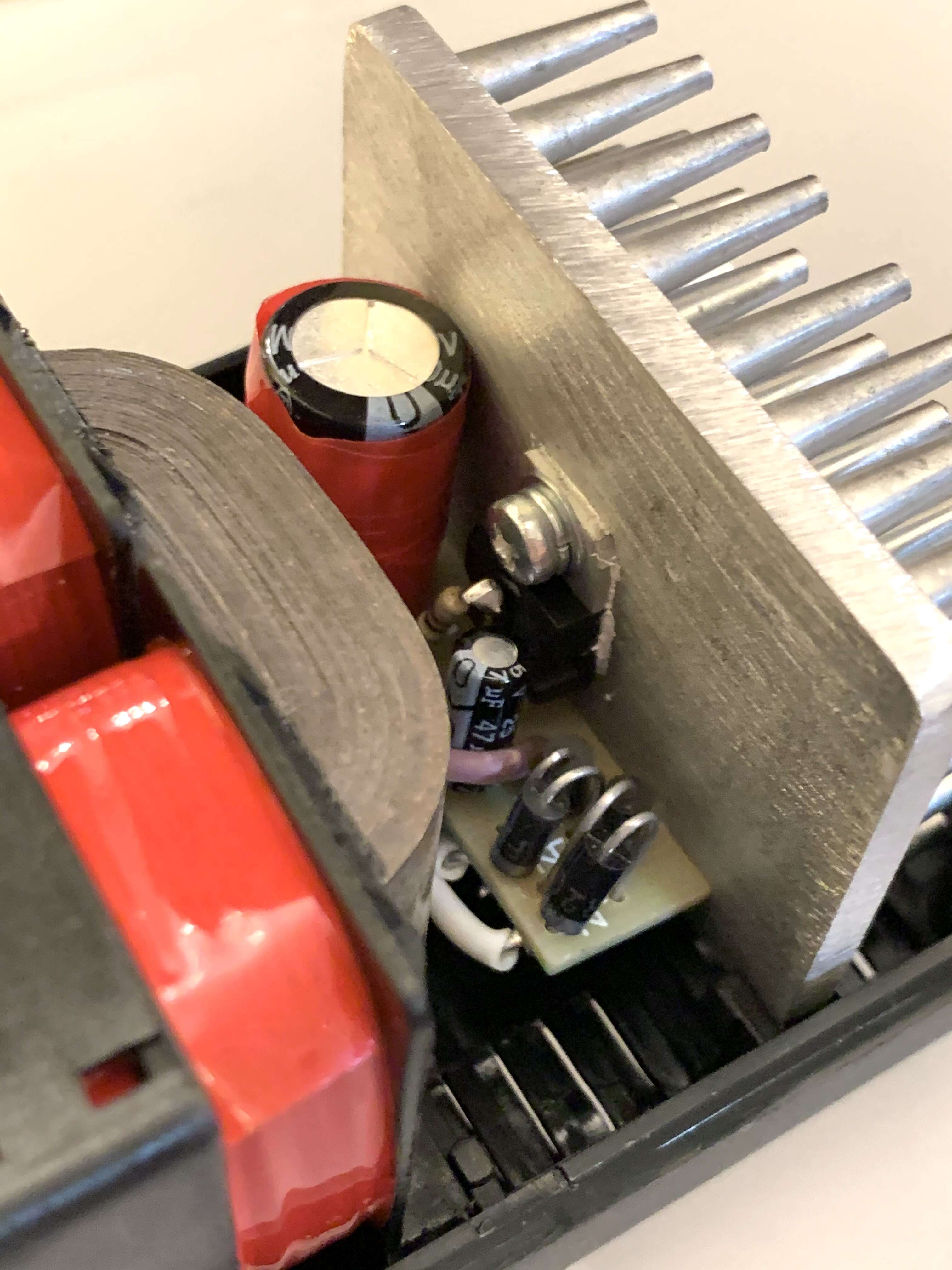

Нормальный БП. Питает HDD с музыкой для малинки. Реагирует на фазировку. Провод первички очень тонкий - учесть, если подводить 220 своим проводом. Апгрейд: заменил конденсатор на побольше и добавил резистор после стаба, вторичка витая.
Заботливо прислоненный к радиатору электролит. )
Радиатор не горячий.

Зато медный) лучше чем китайские компьютерные сетевики.
Вы отрезали провод постоянки? Он очень длинный в стоке и это очень ощутимо портит всю картинку и звук.
На высоких температурах esr меньше ))
А что за синяя керамика стоит шунтом на диодах в Вашем БП?
Диоды Шоттки? Их, вроде бы, не шунтируют.
