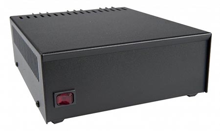

Доброго дня всему Аудио Фильскому Сообществу . Прочитал почти весь сайт … Приобрел вот такой ЛБП Astron SL-15R блок питания трансформаторного типа

Хотелось бы услышать мнение собарников об этом ЛБП

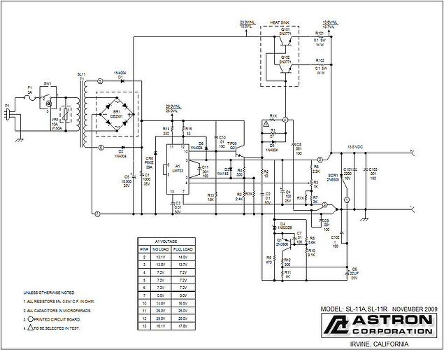

Использую для питания медиаплеера Игрит А-10 … , штатный импульсник в корпусе - отключил . Звук стал намного интереснее- ушла пелена , сцена прорисовалась - появилась губина , обозначились музыканты . Приобретался для улучшения качества звука . Для улучшения качества картинки в свое время заменил кабель HDMI на тел . Плазма Pioneer Kuro на кабель Монстр . Сейчас лишний продаюКабель Monster Cable 1200ex HDMI - 2 метра - #10 от пользователя Sasha картинка стала четче -ушло мыло . Хотел услышать отзывы о этом ЛБП от более сведующих собарников - я в ЛБП мало ,что понимаю . Главную идею в приобретении этого ЛБП - сыграла эго стоимость 5 тыр… В Инете нашлась даже принципиальная схема этого питальника . Все ЛБП которые описываются Здесь … немного дороговаты - чисто мое мнение .
Нишевый продукт. Аудитория маленькая, расходы на проектирование большие, требования к внешнему виду тоже повышенные. Для проектирования такого БП как выше достаточно мультиметра. Ток есть - радиостанции работают (если грубо). Для проектирования аудио БП нужно потрать неограниченное количество времени и отслушать неограниченное количество дорогостоящих деталей. И в кусок железки от старого холодильника не засунешь - никто не купит, все хотят красивый корпус.
Если бы вы прочитали хотя бы эту тему, то не купили бы данное устройство. Если только у вас нет стационарной радиостанции
Этот ЛБП имеет переменный резистор посредством которого можно регулировать выход 11 -15 вольт . Меня вполне устраивает . Игрит А-10 работает от 12 вольт . Я думаю этот ЛБП намного лучше импульсника который стоит внутри аппарата - медиаплеера . СтанЦианарная радиостанция здесь - Ни причем … Я конечно не разбираюсь - очень - в принципиальных схемах , но у этого ЛБП она достаточно приличная .

Что такое БП-4А я не знаю . Я задал вопрос по Астрону. Я посмотрел , принципиальная схема - достаточно достойная …деталей достаточно много по сравнению с нашими Кулибинами … и задал вопрос : на сколько этот ЛБП может соревноваться с ЛБП которые стоят в 5-8 раз дороже … Где-то так …

А куда я этот кулек деталей буду пристраивать ? Подскажите … Схему принципиальную могу прислать . Ого … тема оживилась …
Да-да это именно она . Хотел спросить - может быть следует добавить снаббер и конденсатор - какой нибудь серебрянный на выходе ? Очень уважаю серебро.
