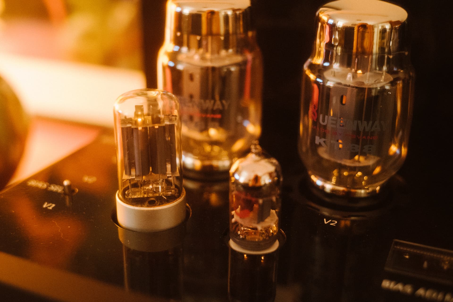

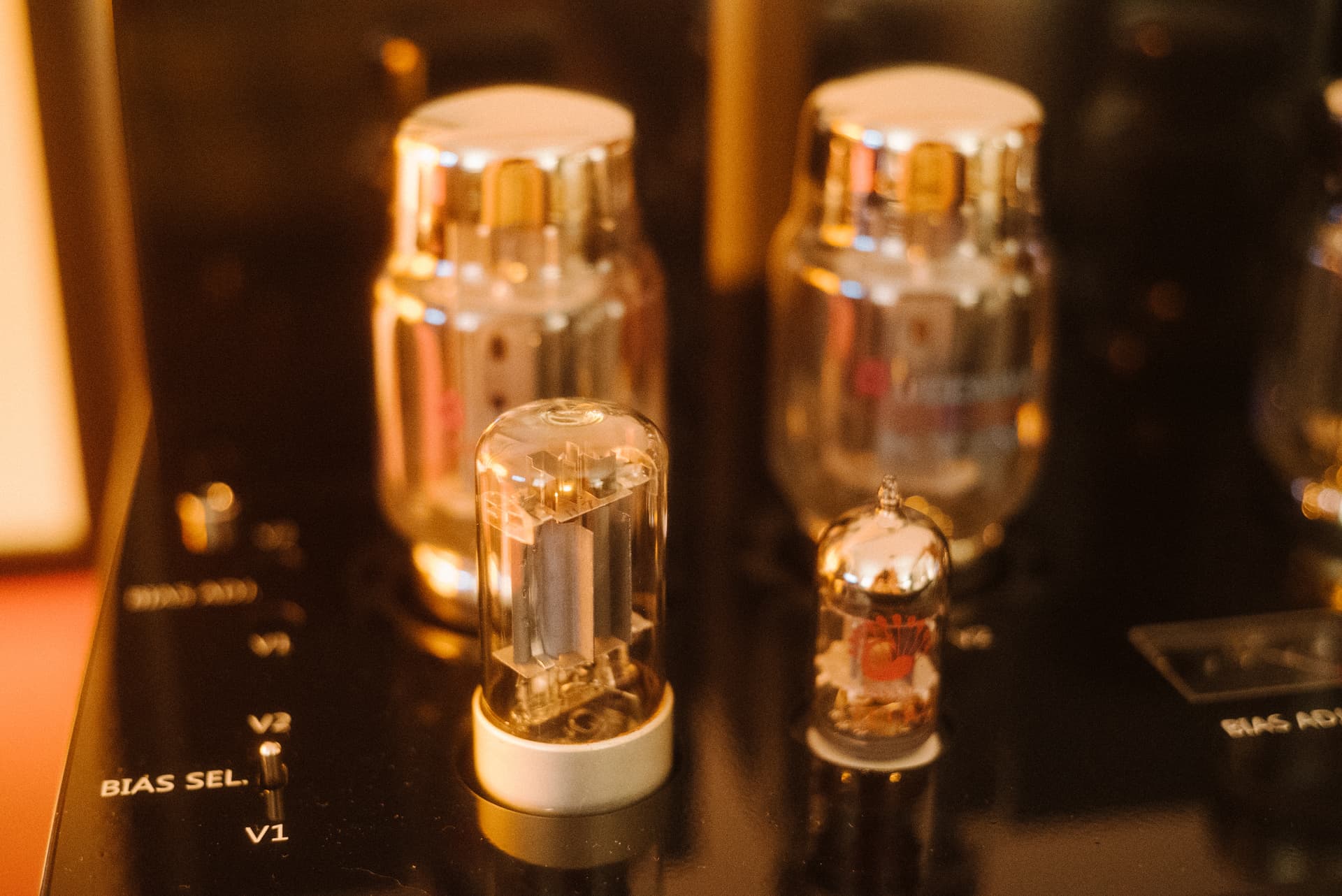

Просветите.Под них нужны адаптеры.что напрямую не вставляются.как el-34. 1pc Gold plated 6GB8 instead EL34 tube converter adapter | eBay
я использовал тошибовские лампы 6gb8 под el-34 без всяких адаптеров
Просто на одном из форумов прочитал.
Got curious, had a few minutes with coffee so read a bit. Based on Japanese data sheet – numbers, illustrations & curve charts – along with various commentary on the web this tube is a beam pentode that compares well with the 8417. Compatible pinout except as already noted with 1.5A filament. Higher voltage and plate dissipation. Try them. Expect bias adjustment and expect it not to sound like EL34.

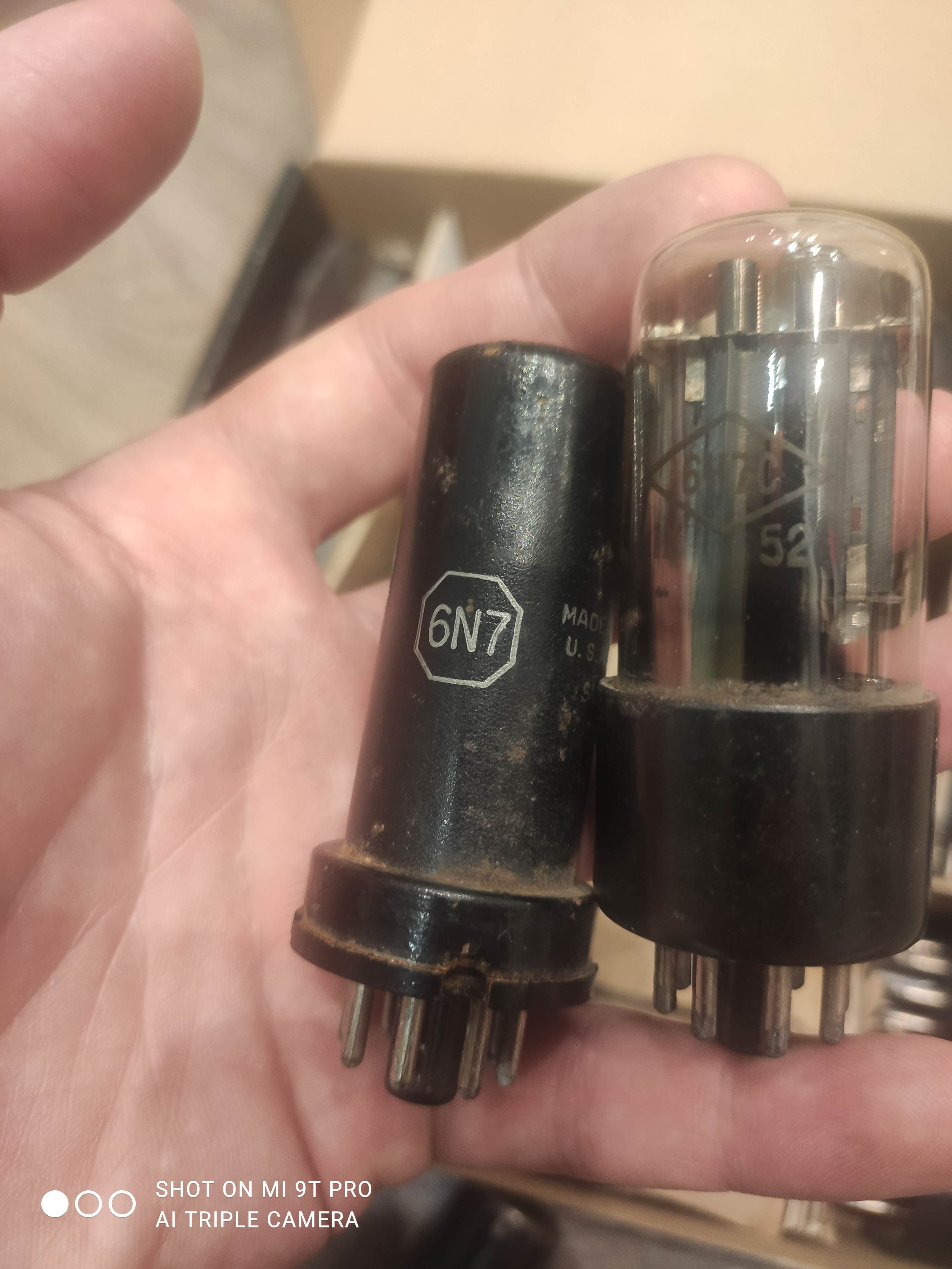

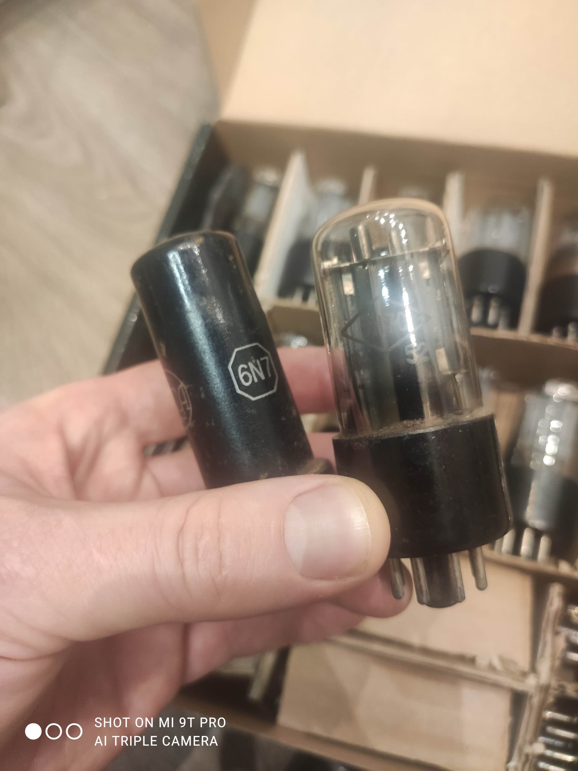

В китайском усилителе на входе стоят лампы 6N7P. Чем хорошим можно их заменить? (желательно новодельное). Подойдут вместо них 6N7?
6N7P на входе - интересно Можете сделать фото лампы ? Может, все-таки китайская 6N8P ?
На лампе маркировка 6N7P и больше ничего. Рядом стоит PSVANE 12AU7, хотя в описании было написано, что должна быть лампа 6H2C (6N2).
Здесь в таблице Equivalence table написано, что лампы 6Н7С 6N7P 6N7 являются аналогами.
Лампа скорее всего все-таки во втором каскаде, не на входе. Тогда более-менее сходится. В таблице все верно, советские 6Н7С и “ихние” 6N7 конечно тоже подойдут

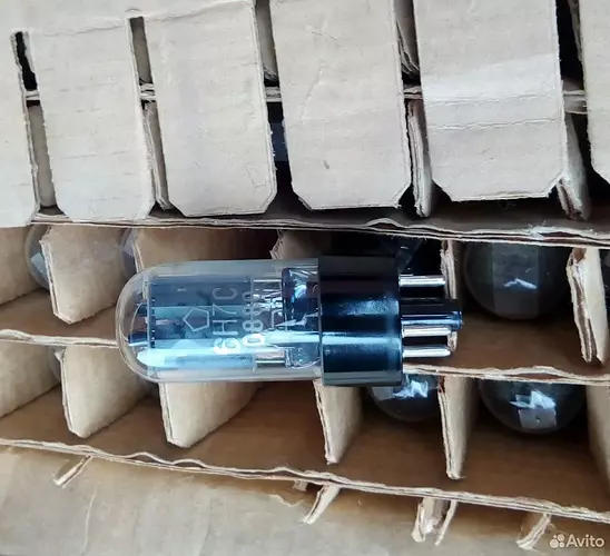

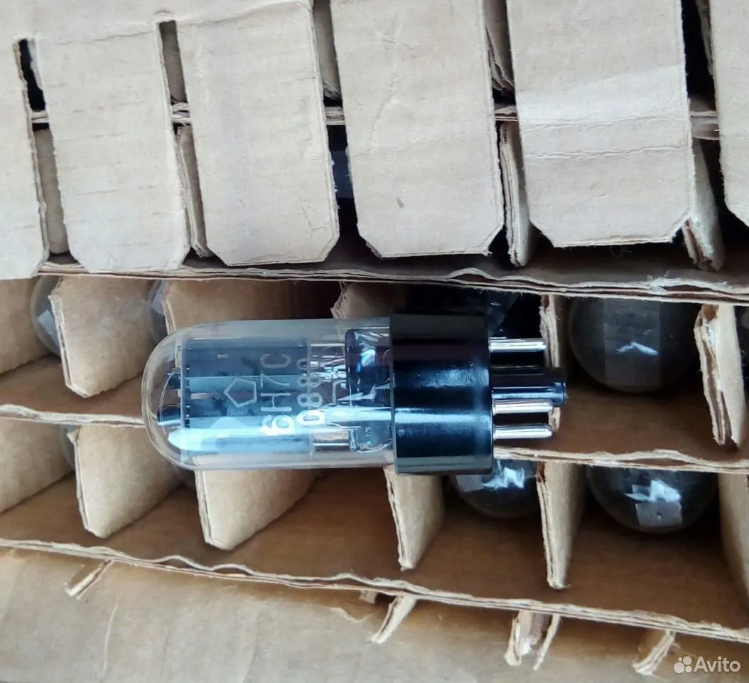

Вижу я это не очень популярная лампа 6Н7С. По 60 руб. продают на Авито, даже китайцы не выпускают дорогих аналогов. Что из 6N7 будет хорошо звучать?
Лучшее что можно предложить это
Или самые ранние советские (50-х годов)
Или самые ранние американские (40-50 х годов)
По моему мнению это хлам. Октальные лампы 80-х годов самые худшие из всего что делали. Да и в принципе, большинство советских ламп после 70-х годов крайне плохи по сравнению с более древними
Странно. У них не только разные параметры, но и цоколёвка не совпадает
Китайцы себе на уме, может поменяли схему, описание старое оставили. Хорошо, что 12AU7 стоит, хоть с ней проблем не будет. На лампе написано ECC82.
Видимо да, усилитель как мой.
У меня тоже такое было. В описании - 12AX7, а прислали 6N2 - установлены в усилителе, и в инструкции (инструкция зато была).
