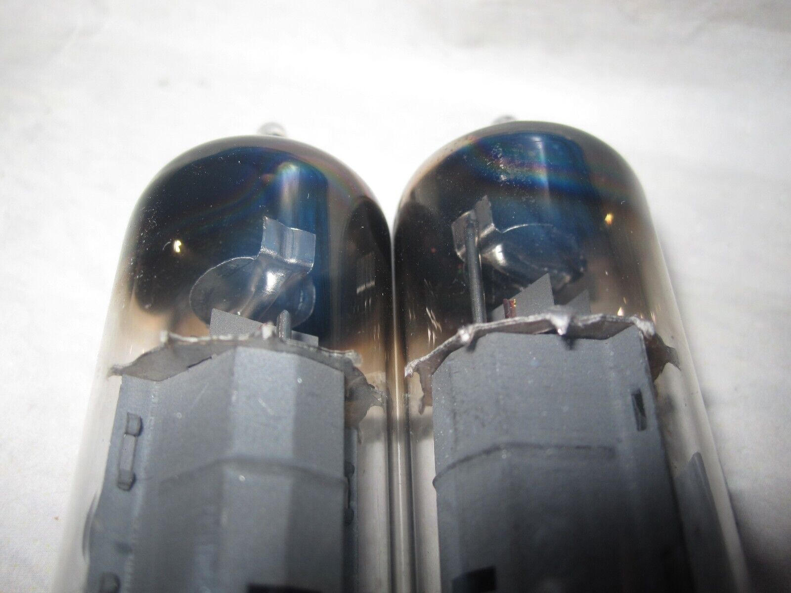

Максим, про “не влияет на звук” это я конечно хватил… тем не менее я года три слушаю первые выпуски el84 с цельным геттером (специально их искал), эмиссия у них в красной зоне и могу утверждать, что играют отлично, с динамикой здорово, нет завалов по краям диапазона, с обертонами не хуже, чем у новых муллард 60-х годов, да тепло играют…душевно.

Да и геттер (газопоглотитель) - это блестящий черный налет, а не конструкция газопоглотителя.
Официально 500 часов. По факту - значительно дольше. Если сдохнет, можете смело заменить на отечественную СГ-4С , разницы скорее всего не услышите.
я имел в виду, что такая конструкция геттера (этой блестящей железки) была только у первых выпусков 84-х ламп вальво и на звук она никак не влияет так же как и круглый геттер у более поздних серий…

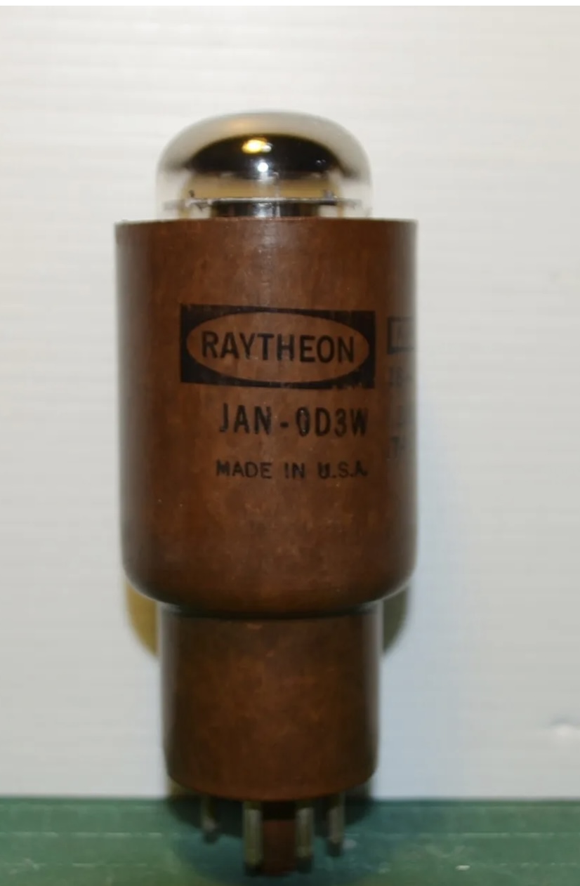

Вот здесь, например, что за зверь: подделка, отбраковка?
Написал ещё раз, видимо не хотят общаться…
Потому вопрос с определением типа лампы остаётся актуальным. Может кто откликнется из владельцев- бывших, настоящих…
