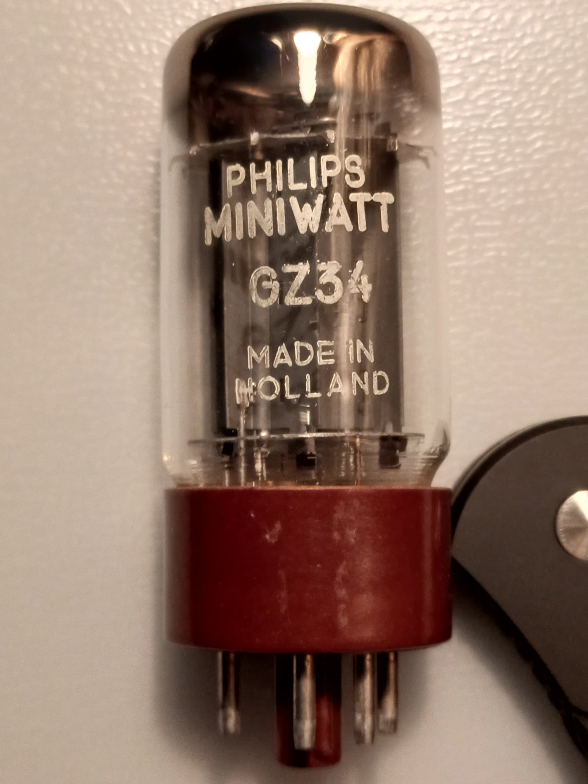

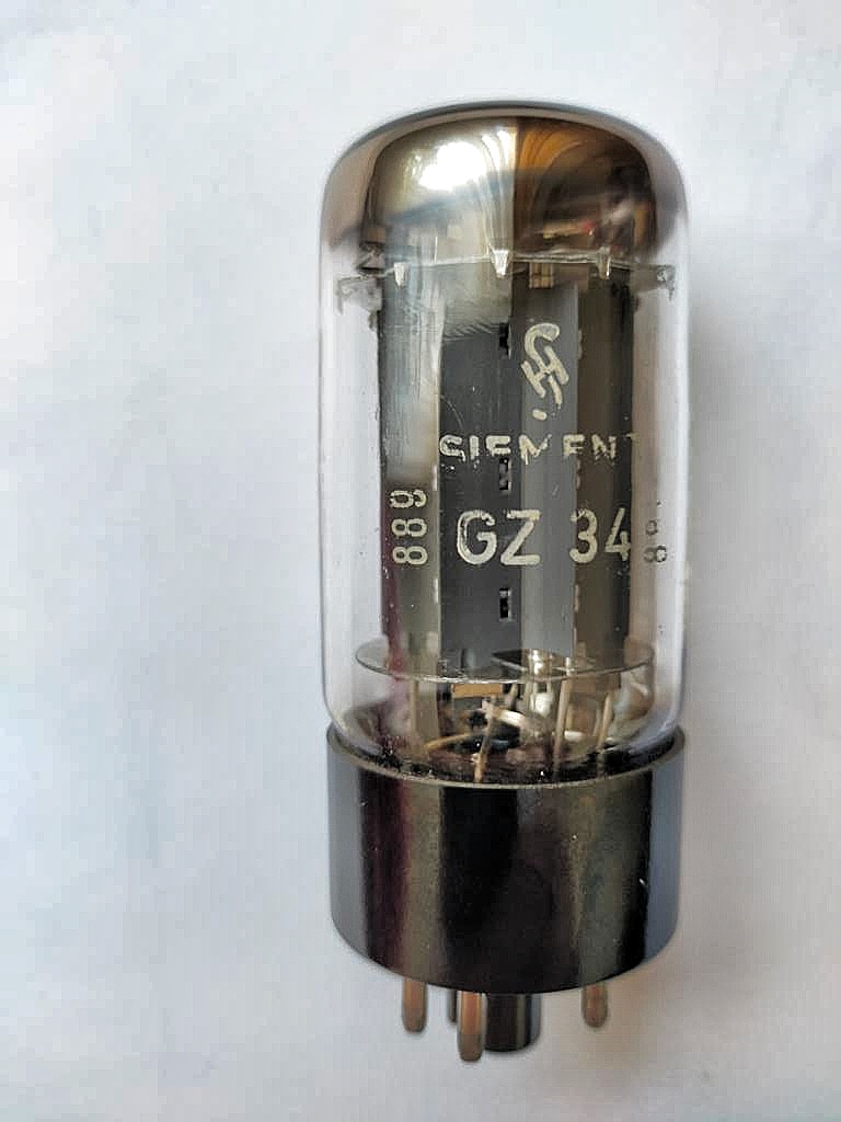

Самый лучший и дорогой пока не нужен.
[/quote]
а зачем покупать всякий щунгуанг и пр. ведь для понимания вопроса хороший кен нужен, да и в новом аппарате он вам пригодится… смело берите хороший, сами знаете кто платит дважды. Главное берите ранних выпусков - они лучшие и не заморачивайтесь на эмиссию, угадать нельзя, да и на звук это не влияет…

Илья, вот тут не согласен. Если вы про эмиссию именно в кенотроне, то спорить не буду, не проверял как это влияет на звук, а вот что касается ламп в звуковом тракте - эмиссия катода влияет на звук очень даже. Проверенно многократно, особенно это хорошо слышно на выходных лампах 300b.
Если эмиссия катода падает ниже примерно 50%, звук становится блеклым, слишком “теплым” с бедными тембрами и часто с обрезанными краями диапазона, уменьшается уровень четных гармоник в сигнале на выходе, кому то может показаться что это хорошо. И наоборот, после смены ламп с плохой эмиссией на те же, но с хорошей эмиссией, звук становиться “жирным”, обогащенным гармониками, тембра более насыщенными и как будто раздвигаются границы диапазона, в звуке больше красок и они более яркие, не выцветшие. Как то так.
