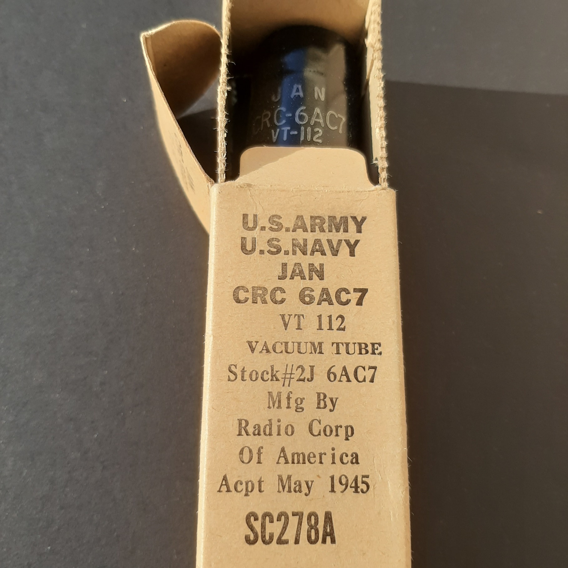

Приветствую!
Прошу подсказать хороший вариант 6ж4. В драйвер к 300В

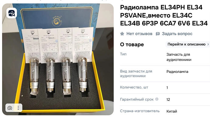

Друзья по увлечению, подскажите, был может у кого опыт прослушивания этих ламп?
я бы взял не глядя… но мне много нужно а от простых маленьких ламп Psvane (12 АТ7 вроде) у меня не лучшие впечатления. смягчает но не как винтажные а подвуалирует и подзажимает средне высокочастотный диапазон (условно). Предполагая что оригинал EL 34 от Филипс тоже был вкрадчивым по звучанию (вживую не слышал - по описаниям), есть опасения что Psvane могли с репликой совсем намутить.
У меня такие, но я ни с чем из других ламп не сравнивал. По сравнению с усилителем на них, транзисторная Emotiva теплая и мутная.
П.с. но я яркие верха не очень люблю, у меня от них уши устают, и мозг.
Вот это интересно.
То есть - транзисторная Емотива теплее чем ламповик на этих Psvane? получается они приподнимают верха?
я тоже верха люблю естественные без форсирования…
Emotiva она такая по характеру, теплая. На мой слух, ламповые усилители прозрачней звучат, чем она. Я только один подобный ей по звуку ламповый усилитель слышал, точнее, это был какой-то гибридный усилитель для наушников Pathos - округло-убаюкивающий. На российских лампах, Электрогармоникс, кажется. Вот тот прямо похож был.
Верха не поднимают, нет. Просто более ясно звучат.
У меня именно PH в усе для электростатов. Очень нравятся, т.к. почерк именно Филипсов.
