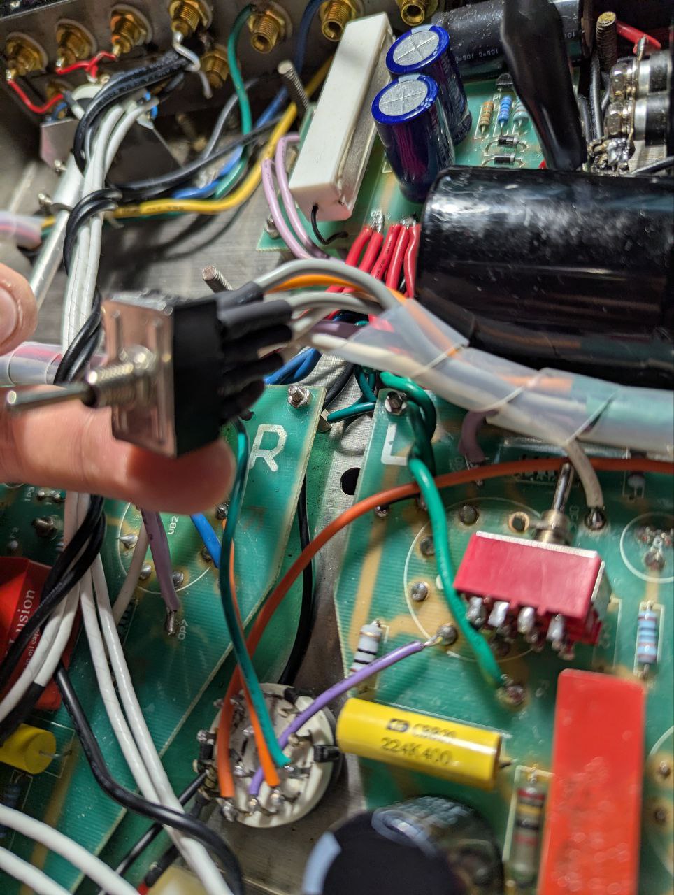

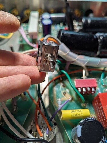

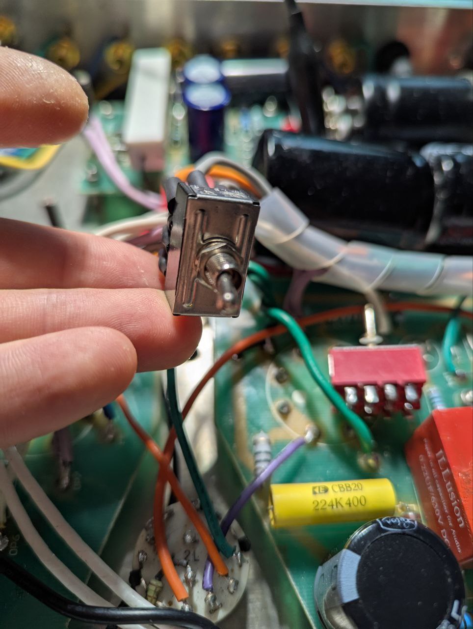

Верно. Или искать подобные качеством выше. Сделайте фото стороны монтажа если не сложно.
Сторона монтажа — это где контакты подпаяны?
Качеством выше — заменить проводку?
Да.
Проводку оставьте. Переключатель. Тип, колич. пар контактов. Фото.
Переключатели выбора режима работы в двухтакниках 4 групные перекидные. Выглядят все примерно вот так:

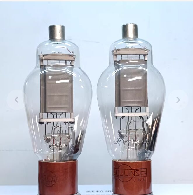

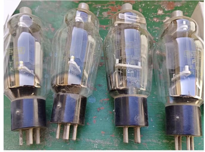

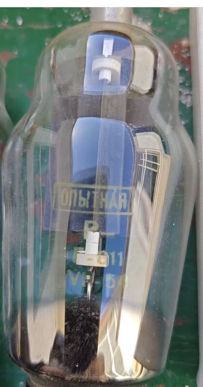

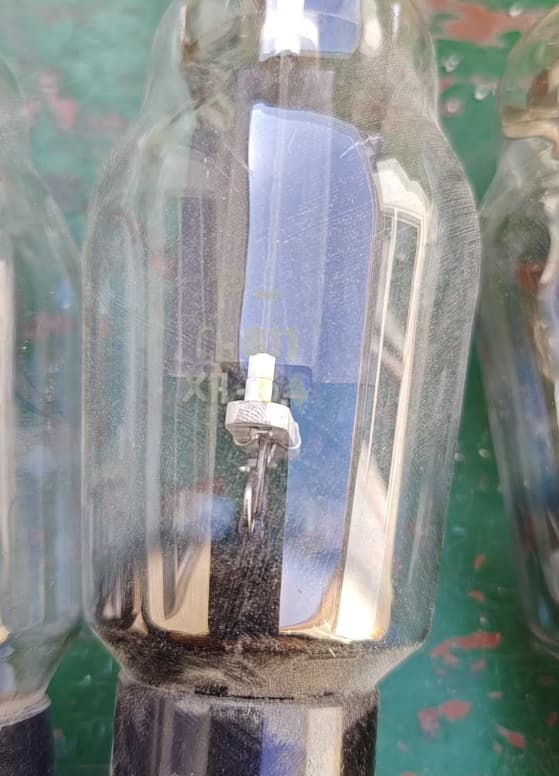

Можно чтото сказать по двум парам ламп
  1. описывают как RCA 811 40х годов
  2. Советские 811 50х годов
Ну это наверняка не правда. Должны быть ребра на анодах, а их тут нет. И при чем тут RCA ? Это Collins. И лампы похожи на те которые они применяли в своем очень известном усилителе 30L-1. Производить его начали в 1961 году.
Странно что такие старые и не с серыми анодами. Видимо какой-то переходный вариант. Если хотите купить советские, лучше поищите с серыми анодами.
