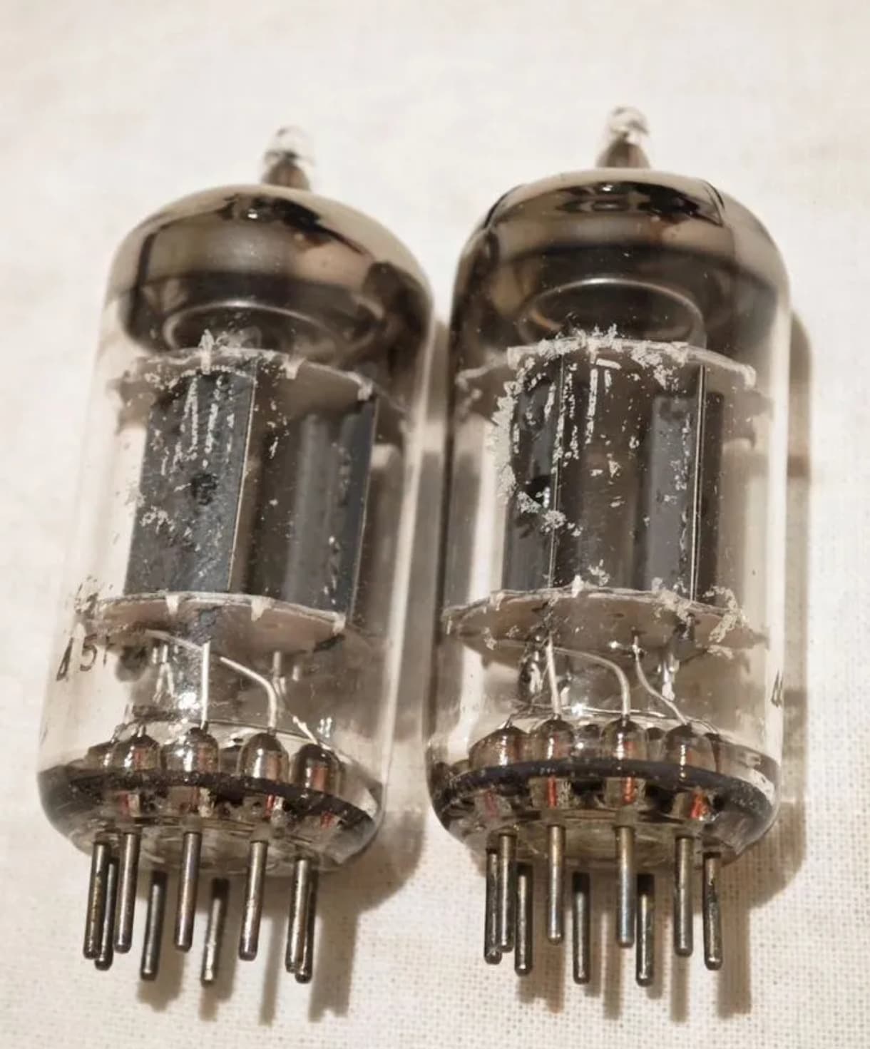

Есть же прямо сейчас на авито за 7 тыср.,вроде парой, Valvo Ecc82.Завода Heerlen, судя по маркировке.И тесты даже есть неплохие. Всяко лучше Теслы будут.
Причин масса…От конденсаторов до радиоламп. Вам нужна профессиональная диагностика.
Эти?
С маркировкой там не очень очевидно))
Да.А на большие принты смысла нет смотреть.Затертый принт ни о чем не говорит.Смотрите мелкий, оранжево-желтый принт.Он все расскажет о лампе. Завод,год и месяц.
Левая лампа:
Завод Herleen.Год-скорее всего 65-й.Месяц,особо неважно,но желательно,чтоб в паре одинаково все было.
Хотя там качество супер было.У меня есть две лампы Херлен разных годов. Играют идентично.
Ну и тест.

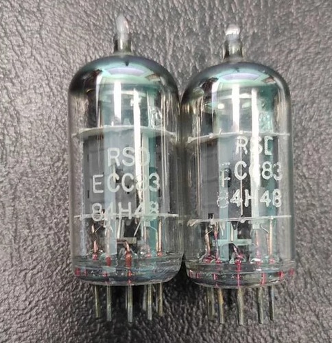

А кто такие rsd? DDR?
Лучше уж проверенные Европу и Америку.ECC83/12AX7 подороже будут,чем ECC82/12AU7.

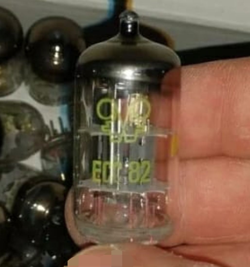

Да это хоть что может быть.Ребрендировнная лампа.Знатоки по конструкции смогут определить.
Есть и до сих пор компании-дистрибьютеры.Тот же Chelmer.Типа английская лампа,а это RFT перемаркированная.
RSD был крупным немецким оптовиком по покупке-перепродаже ламп и электро-деталей. Работал в основном с европейскими производителями.
В данном случае под маркировкой RSD, кажется, венгерский Тунгсрам. Но в принципе могут быть и хорошие лампы западно-европейского и британского производства. Как повезет…

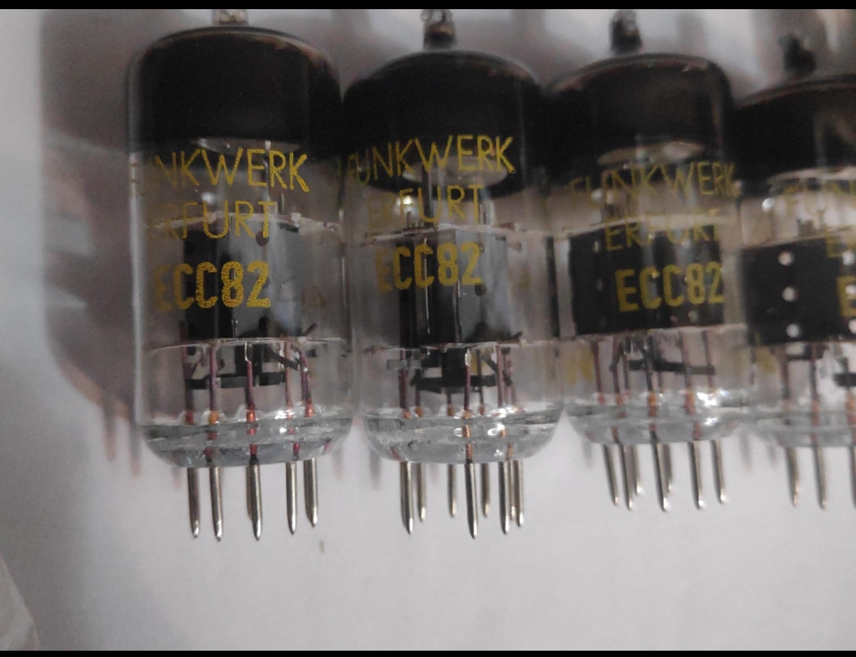

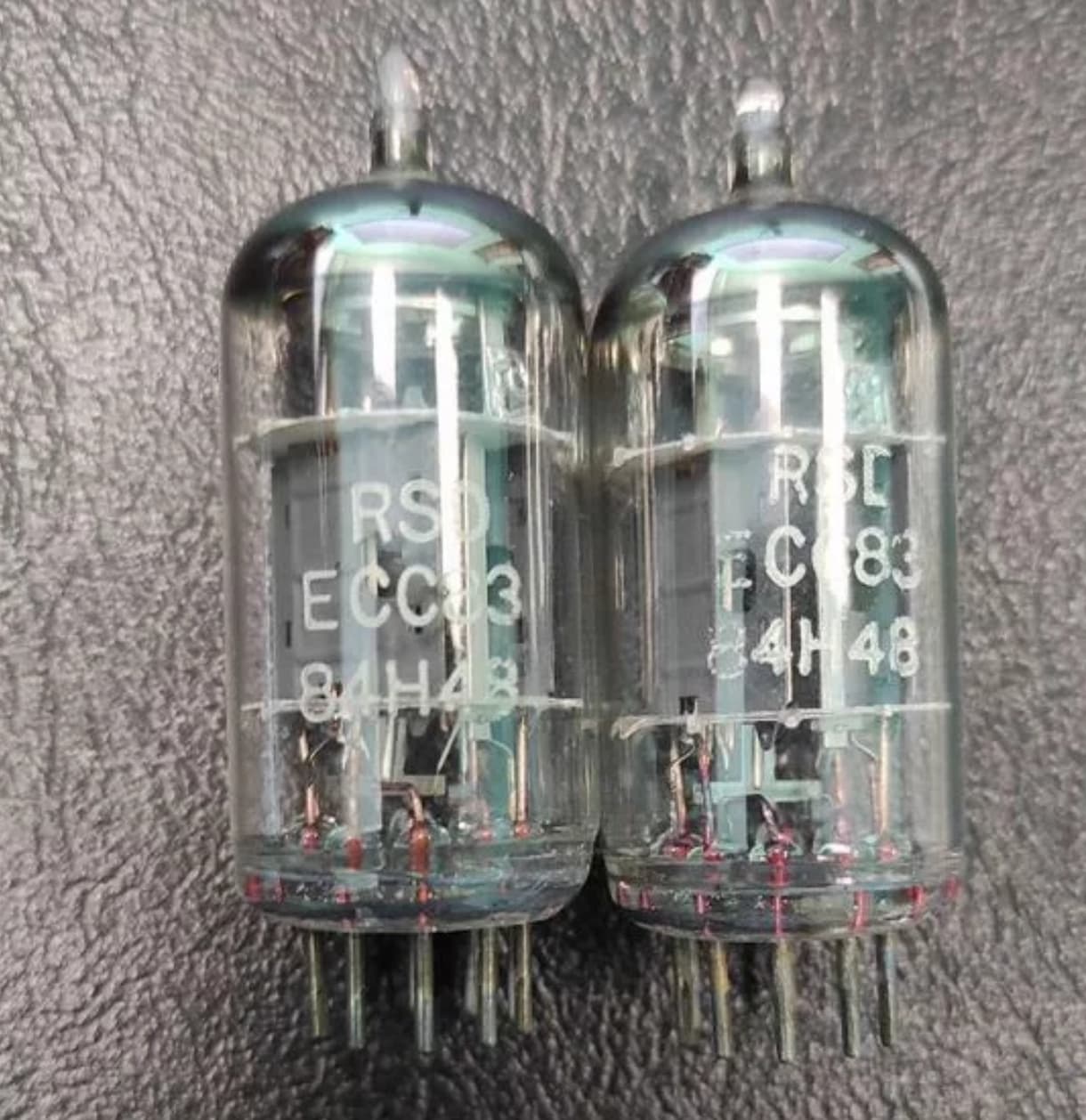

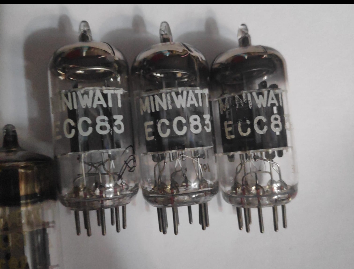

Вот ещё нарыл)
Кто эти два производителя ?
И настоящие эти минваты?
Первые два фото-это восточная Европа.ГДР.

А Miniwatt- это опять тот же Heerlen.Голландия.Скорее всего 69 год,судя по центральной лампе.
