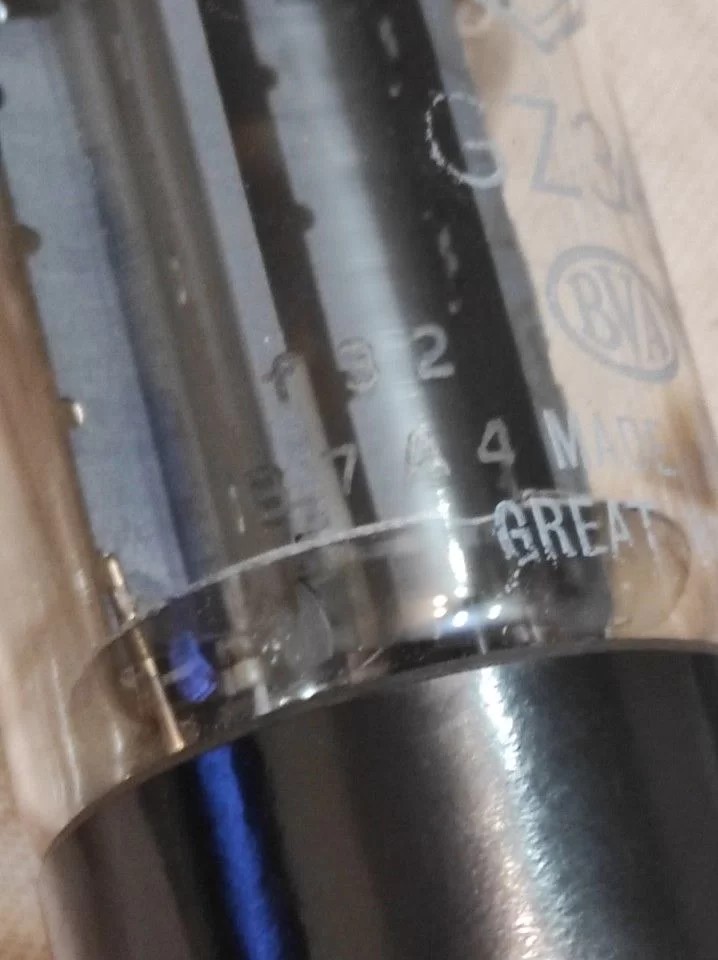

А в чём разница между лампами с жёлтой накаткой и белой? Почему жёлтая стоит дороже? Год выпуска? Завод?

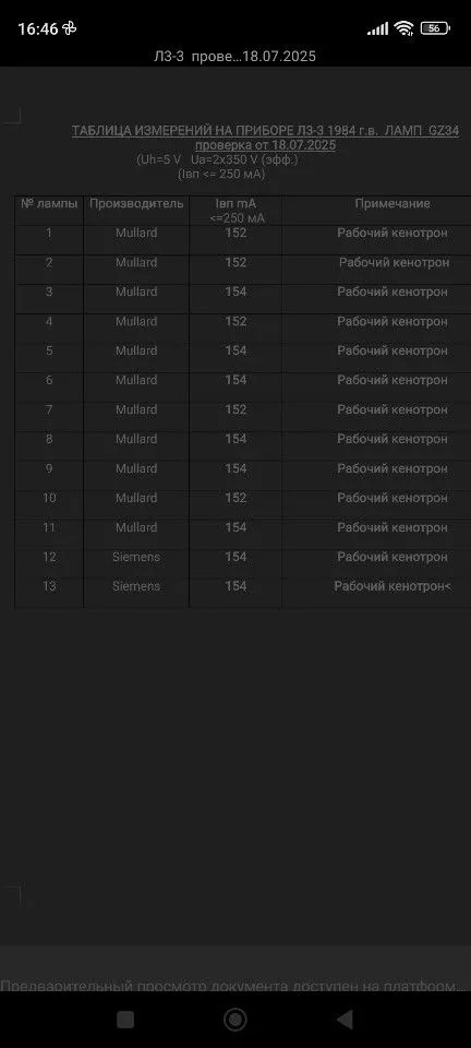

Продавец прислал замеры ламп.
Посмотрите пожалуйста, кто в теме. Можно этому верить?

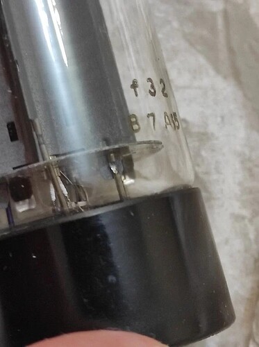

На код мелкими буквами, на фото в лоте B7A5. Это шифр завода и год-месяц-неделя прозводства. Надо выбирать по заводу. B - Блэкберн. Блекбернский муллард 50-60х годов по звуку самые удачные лампы и самые дорогие.

Норм? Можно брать?
Накатка настоящая? Нет ли подозрений в подделке?
@aba Александр, что скажете?
Верить можно. Вот только на мой взгляд ток маловат… Посмотрел Datasheet на GZ34, так там при разных режимах выпрямленный ток должен быть 250мА. А в таблице на 100мА +/- меньше, что говорит о не достаточной эмиссии.

Задал вопрос продавцу про низкие показатели тока. По моему он слегка “дерзит”.
-Найдете кенотрон у которого будет 225,дайте знать)

Слабые. Я б не стал покупать.
Он скорее всего намекает на то что он продает дёшево, а лампы с нормальными параметрами стоят значительно дороже.

Жёлтый принт ничего не значит. В 60-х годах на заводах Муллард решили улучшить внешний вид с помощью золотого принта, потом краска кончилась, снова стали красить белым, потом нашлась партия жёлтой краски, и так до конца 60-х. После, только белый принт.
