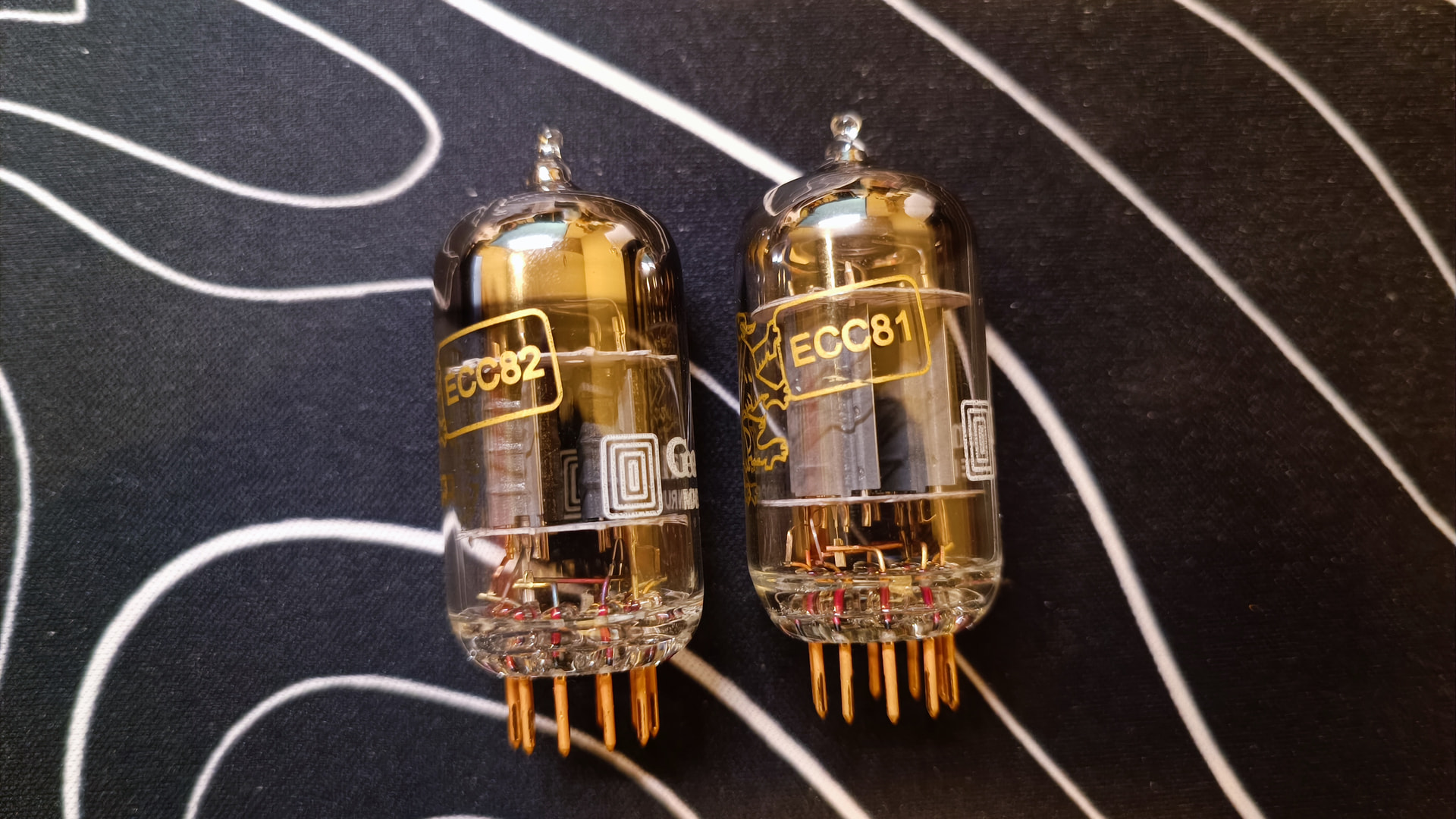

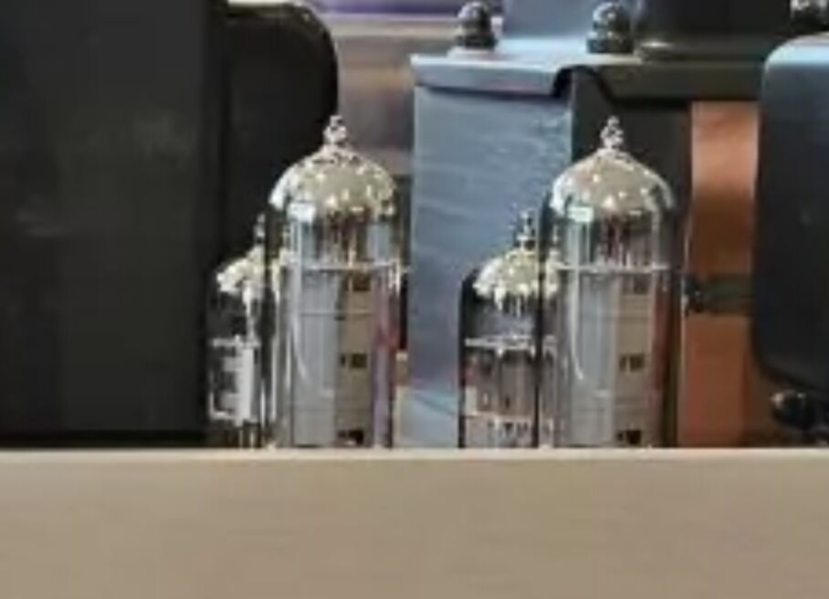

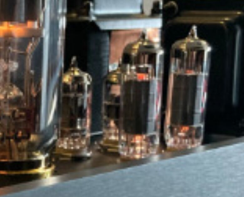

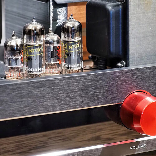

Уважаемые знатоки! В чёрном ящике На фото на заднем плане ECC81 и ECC82 лампы. Можно точно сказать, где какая?
Та, что слева на первом фото, напоминает китайские ECC83, на этом мои познания заканчиваются.
UPD: вот ещё откопал, получше качеством.
У меня вот такие. В принципе, видно, что у 82 анод короче, но не такой короткий, как на фотке. У 81 всегда длинный, справа в усилителе она?
