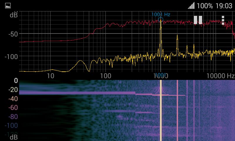

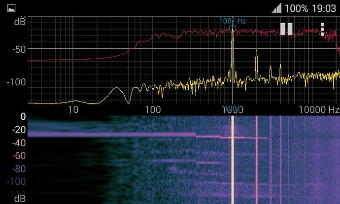

Гармоники ушли, но не все. Звук ощущается неполноценным, плоским. Доминирует верхний диапазон. Не верю, что Luxman так должен звучать. Китаец с теми же лампами звучит жирно, полновесно во всем диапазоне. Нужна настройка.

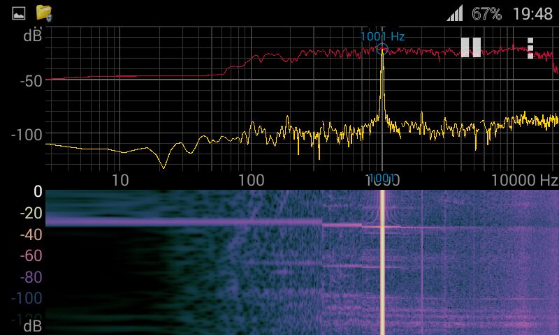

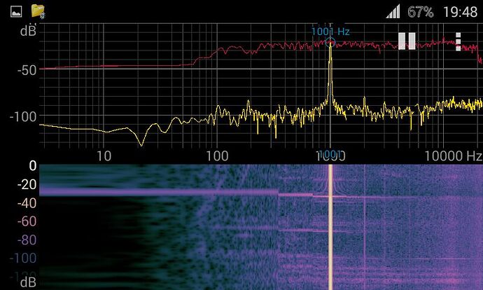

Было:
Стало:
Да не слепой. После переворота вилки давай.
В предыдущем посте второй график.
И что смущает?
График было стоит 100%, а на стало 67% - это что это?
Входное напряжение должно быть 0.7В RMS
Нет, % это заряд аккумулятора. На графике у сигнала 1000 Гц не должно быть гармоник вообще. Должна быть одна линия. У другого усилителя так. А эти гармоники портят звук, получается каша на ВЧ и СЧ.

При тесте на другом усилителе я не видел гармоник. Была ровная линия.
Я говорю не о тесте на ваших приборах, а только о тесте звука, идущего с колонок приложением Spectroid для телефона. Вот ссылка на само приложение для Android (скачал с 4PDA, 105 Kb). Может кто-нибудь захочет проверить у себя оставляет ли синус 1 KHz гармоники или нет.
