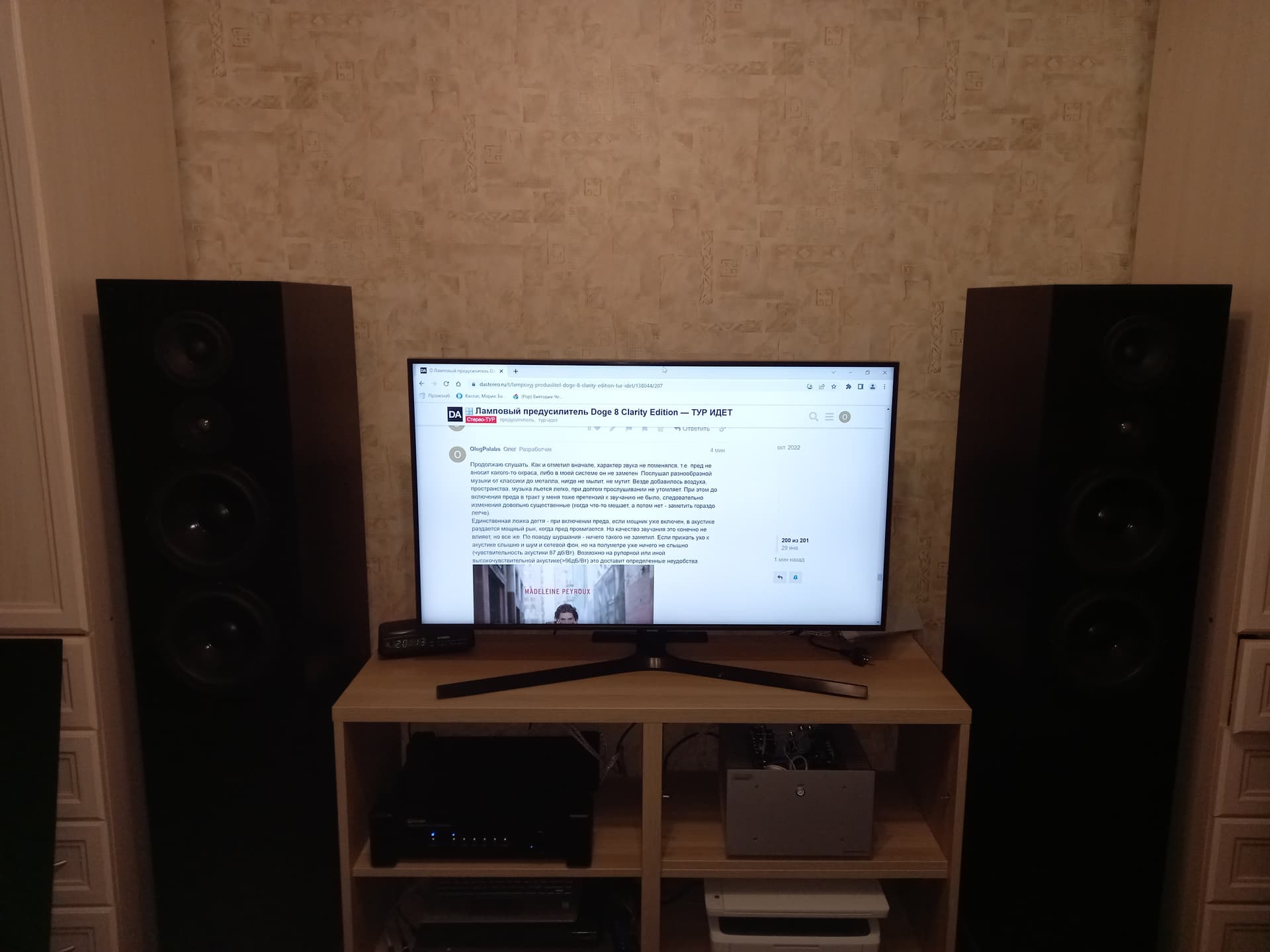

Сначала немного о моих музыкальных предпочтениях и системе, т.к. это мой первый отчет. Музыкой увлечен давно, лет 30 наверное, сначала этот был рок/металл, потом к этому подкючился блюз, отчасти джаз и в последнее время классика. В музыке на первое место ставлю вокал, поэтому чисто инструментальные жанры слушаю довольно редко, хотя исключения есть(Маркус Миллер, Апокалиптика). Но в основном все таки отдаю предпочтение музыке с вокалом и именно с воспроизведения вокала начинаю оценку аппаратуры. В последнее время в основном слушаю женский вокал с нетяжелым сопровождением, хотя для теста слушаю все, что есть в коллекции. Если коснуться технических подробностей воспроизведения музыки, то на первое место ставлю тональный баланс, он должен быть ровный, возможно с некоторым завалом наверху и внизу, но без явных пиков, терпеть не могу яркую середину, задранный верх и бас. По разрешению наверное у меня требования средние, если звук более-менее естественный, то и хорошо, гипердетальность не ищу, особенно в ущерб всему остальному. Люблю певучесть, гладкость, эмоциональность. К сцене практически равнодушен, хотя когда она хорошая, это безусловный плюс. Соответственно в системе у меня ключевое место занимает усилитель класса А + АС в оформлении закрытый ящик, на мой вкус они наиболее соответствуют вышеописанному.
Теперь непосредственно перейдем к туровому образцу. Фоток подробных не делал, фото не моя сильная сторона, да и в теме их хватает. Корпус очень увесистый для преда, наверное это хорошо для звука, но для переноски так себе))). Конструкция довольно сложная, но красивая, хотя и не совсем в моем вкусе, люблю более простые решения. Пульт также увесистый и удобный, правда им почти не пользовался, выставил громкость практически один раз и потом не менял. Фонокорректор не проверял за неимением винила. Слушал файлы через ПК-USB кабель Supra - Плата USB-SPDIF на CM6631+коаксиал(самый простой, недавно на него перешел, не успел обзавестись чем-то приличным) - ЦАП NAD M51 в режиме Direct. Усилитель и акустика моей разработки и изготовления.
