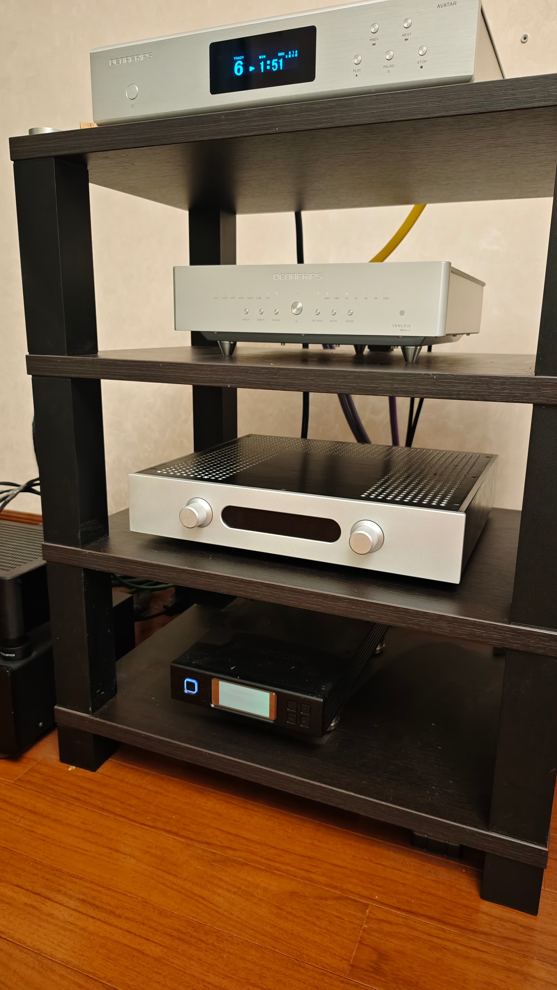

Предусилитель поехал дальше, поэтому настало время подвести итог. Надо сразу сказать, что тракт у меня полностью транзисторный и никаких претензий у меня к нему нет. Звук сбалансированный и полностью меня устраивает, поэтому основной целью записи в тур чисто познавательный интерес: как впишется в чисто транзисторный тракт ламповый элемент, какую прибавку он может дать. Соревноваться преду пришлось с китайским товарищем Musician Monoceros, который в свое время внес существенную лепту в итоговый звук тракта, добавив звуку основательности и динамичности. Сетевой кабель использовал тот же, что и для подключения китайца – Furutech Alpha 3 на фурутековских же 46 NCF коннекторах. По эргономике девайса вопросов никаких, все по классике: четыре входа, один выход, две крутилки (переключатель входов и громкость), маленький удобный пульт. Не хватает только броского названия, выгравированного на корпусе :slightly_smiling_face:.
Учитывая, что RCA-межблоки (Furutech m-p2.1 и какой-то старенький Chord) уже долго валялись без дела, прогрев был неизбежен. Первые сутки звук был очень специфический: зажатый, без послезвучий, с перекосом в сторону НЧ. На вторые уже стало можно слушать без боли и даже получать удовольствие. По тональному балансу в целом паритет, перекосов ни у того, ни у другого нет. По сравнению с китайцем у турового преда сцена пошире, звук более размашистый, больше воздуха, больше расстояние между инструментами. Но, в пользу китайца более высокое разрешение, слышно чуть больше деталей и (неожиданно!) звук более тембрально насыщенный. Предположил, что это может быть связано с более высоким уровнем балансных межблоков (Tellurium Q Ultra Black II и Oyaide Tunami Terzzo), поэтому подключил исходную систему по RCA. Разница в разрешении немного сгладилась, но все равно китаец чуть впереди по этому показателю. Единственное, что смутило по-настоящему в туровом девайсе, это какой-то дискомфорт в области мидбаса, чисто на физиологическом уровне. Я так до конца и не понял, что это за особенность, но проявляется она по-разному в зависимости от записи. Хуже всего звучат современные записи с высокой компрессией и низким динамическим диапазоном. На старых записях 70-80-х г.г. этого эффекта нет. Возможно, дело не в самом аппарате, а в обвязке, при наличии времени и возможности можно было бы поэксперементировать с сетевыми и межблоками. Пока для себя сделал вывод о большей синергии между ЦАПом Denafrips Venus и Musician Monoceros, что неудивительно, так как есть небезосновательные подозрения, что делаются они на одном заводе и спроектированы одними инженерами. Еще из особенностей сравниваемых девайсов: у турового преда диапазон комфортной громкости начинается сразу с нижней границы -62dB, у китайца между 20 и 40 делениями (при 60 ступенчатом аттенюаторе). Таким образом, ламповый пред в систему скорее не зашел, хотя жить с ним, конечно, можно (особенно если слушать записи без компрессии).
P.S. Пробовал включать пред через разделительный транс PVD-IZT 1100 вместе со всей системой и напрямую в розетку. Через РТ понравилось больше: практически не слышно фоновый шум и звук более динамичный.
Спасибо Евгению @bravebeetle за отличный аппарат высокого уровня, Сергею @Gimmy за хлопоты по организации, Дмитрию @dmitre за Бар.
Система
Файловый транспорт: Aurender N100H, CD-транспорт: Denafrips Avatar, ЦАП: Denafrips Pontus II. Предусилитель: Musician Monoceros. Усилитель мощности: Sciber Amploi. Акустика: Spendor D7.2.

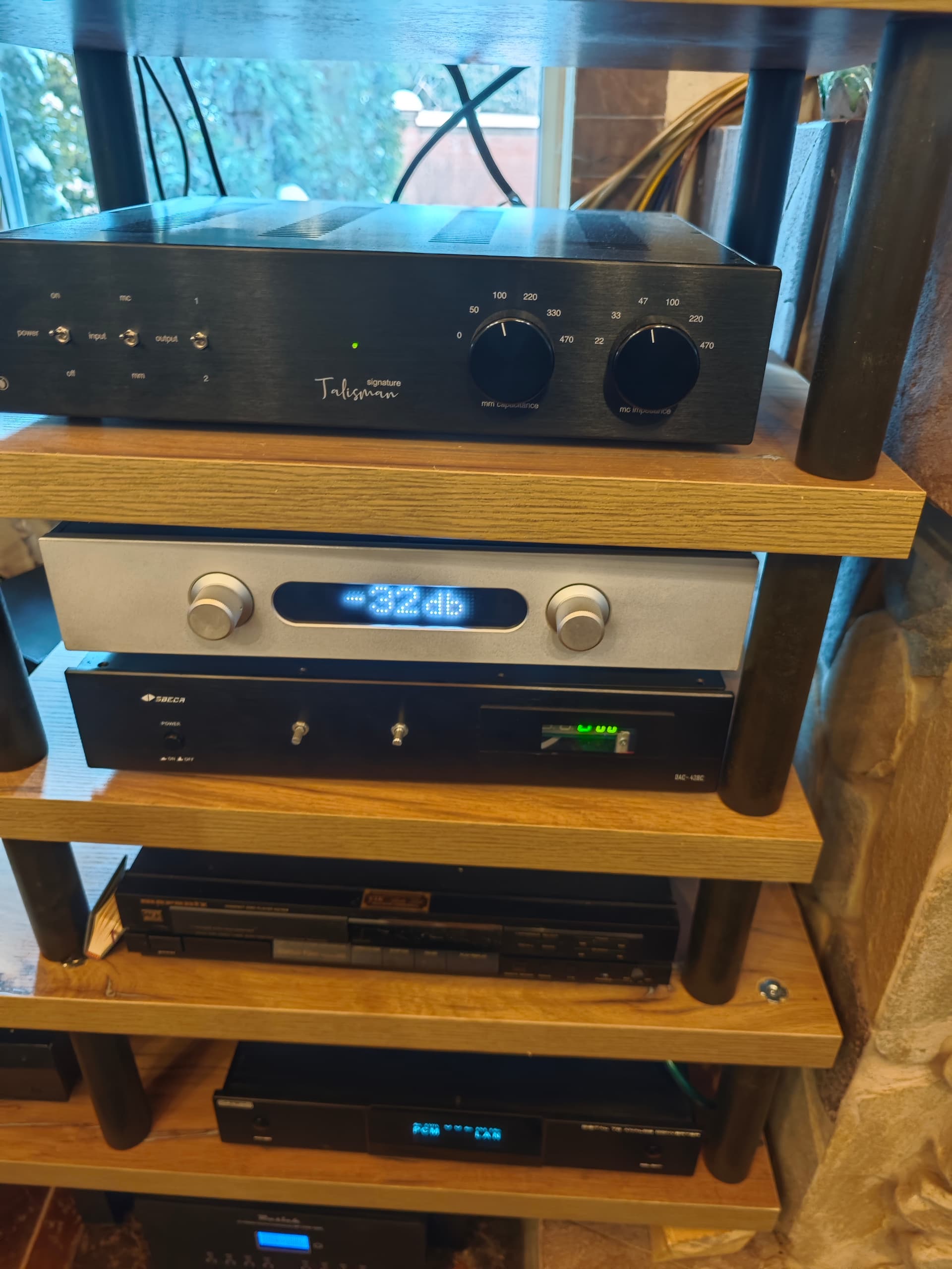

Последним ушел BAT vk31. И тут внезапно у меня собралась новая система, где звук мне показался слишком аналитичным, и мне захотелось добавить лампы в звук. И тут этот тур, с автором замечательно фоника, который мне очень нравится.
Так вот по первым впечатлениям звук поменялся, изменилось тональность и сцена… А вот нравится мне это или нет, никак не пойму. Сижу вот слушаю, анализирую. И ещё, когда на входе цап с выхопом на транзисторных сборках, ламповость добавилась, а когда ламповый фоник мне кажется ее становится слишком много, звук переокрашен, и появляется некая ватность… Я не мастак описывать звук обертонами, гармониками и воздухом… У меня простой критерий нравится или нет, и тут вот не пойму.

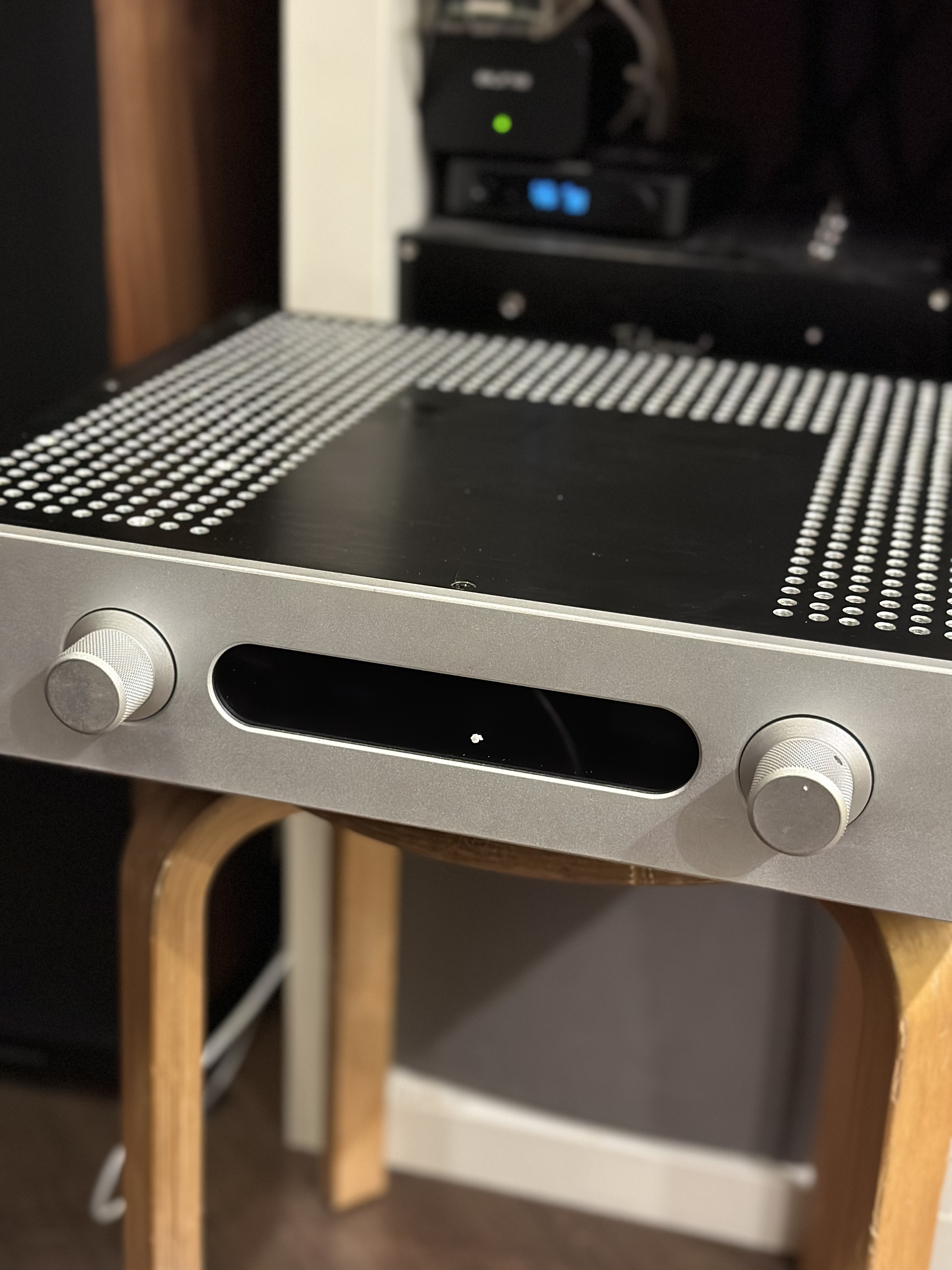

Усилитель уже у меня, стоит пока на табуретке, отогревается в прямом смысле.
Я что-то не ожидал от него таких габаритов, думал он чуть поменьше :joy:
На вид всё очень добротно и надёжно, никакого ощущения «кустарного» устройства нет.

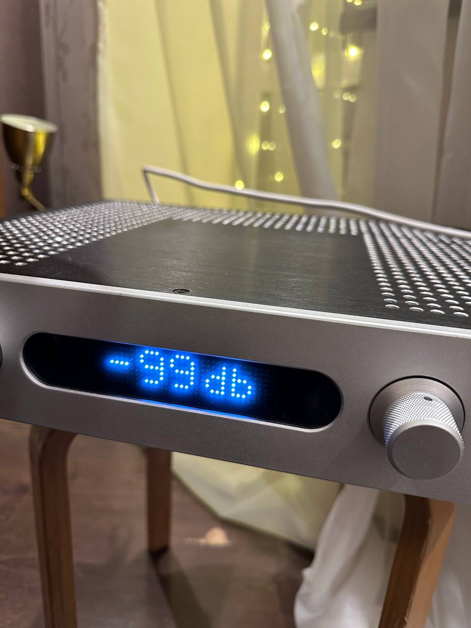

Первое впечатление пока описать не могу. Подключил и у меня очень сильно гудит акустика. Слушать мешает, общаюсь с Женей, пытаемся найти причину. Уже пробовал разные кабели, оставлял только связку пред+мощник+акустика. :man_shrugging:
При этом играет, но уже на -63 дБ (минимум) весьма громко.
Усиление 18-22дб, т.е. в 4 раза выше заявленного, от того и непонятки с громкостью.

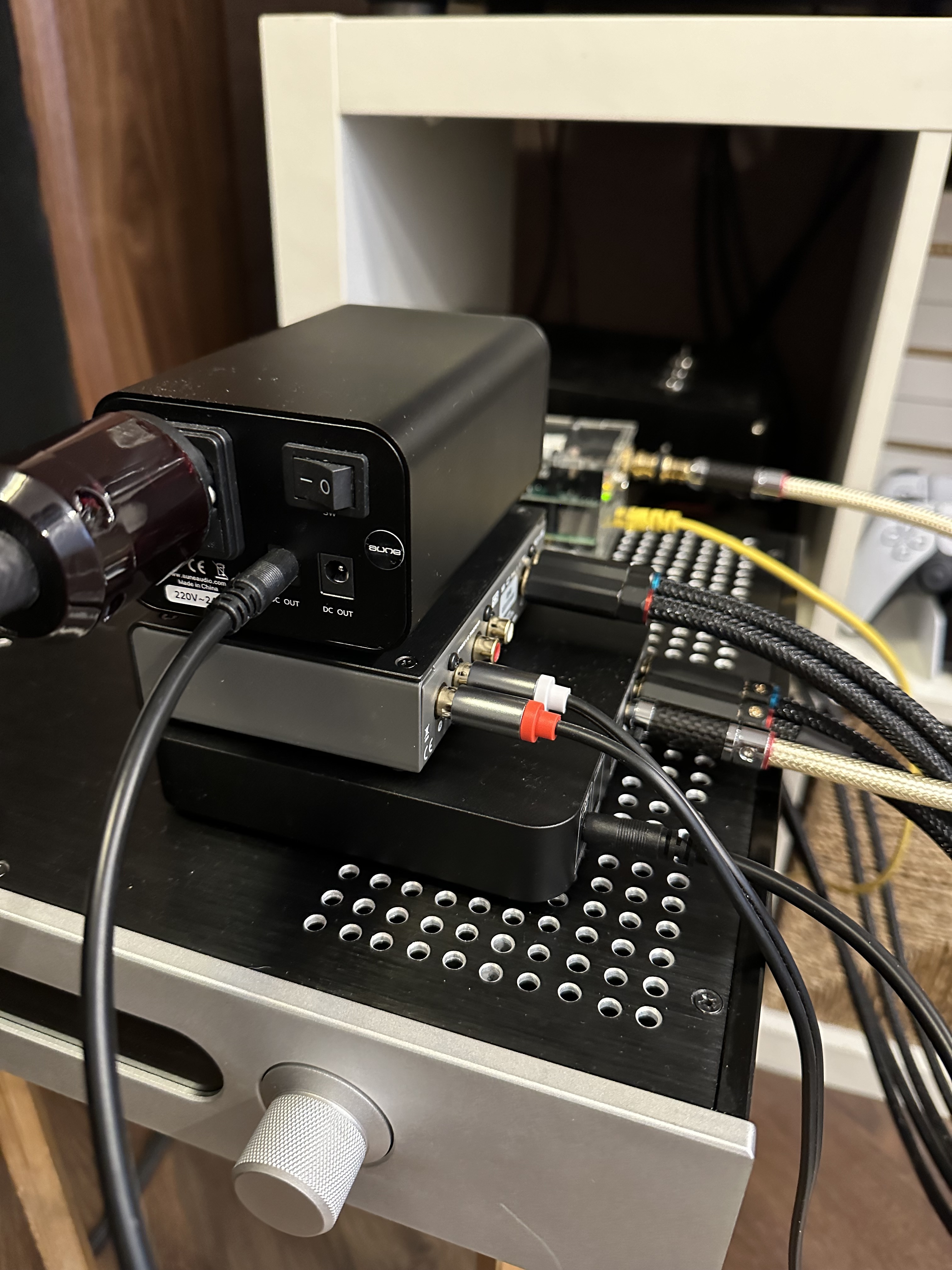

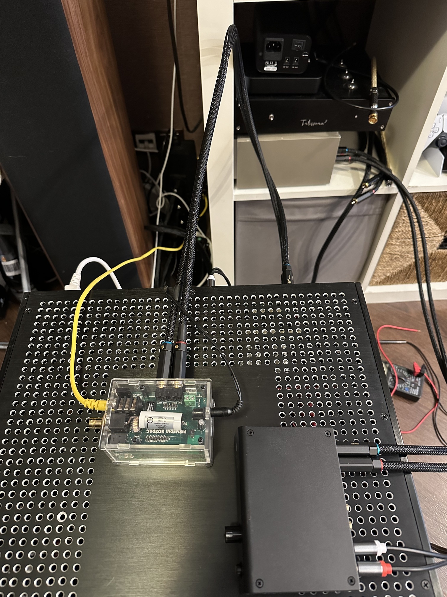

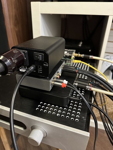

Под руководством Жени снизил минимальную громкость. Затем прозвонили всю землю внутри, в поисках причин гула и даже поверили, нет ли постоянки на выходе.
К сожалению, видимо, у преда просто несовместимость с моим мощником. В качестве выхода из ситуации я подключил свой пассивный РГ Schiit SYS. Выставил на нём громкость на 30% и гул ушел до комфортного состояния.
Так выглядел процесс поиска решения.

  1. внешний вид и качество сборки… Имея фонокорректор от Евгения, я понимаю что сделано все на очень высоком уровне, но замечание что собрано всё в техническом(временном) корпусе, я ожидал фанерной коробочки с макетной платой :grin::grin::grin:
    Ага… Щаз… Приехал маленький танк, многие свои финальные продукты собирают хуже. Так что тут твердая пятерка, и огромное уважение к мастеру. Особенно впечатлили верхние отверстия, насверленные для вентиляции… Ну кто получит его в руки, поймет.

Набивал руку работать со сверлильным станком :carpentry_saw:
Обсудим, с радостью!
