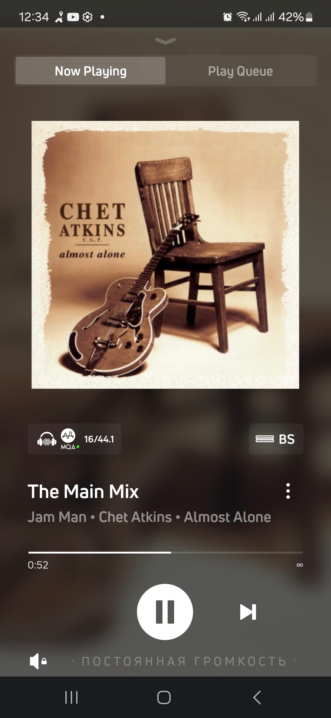

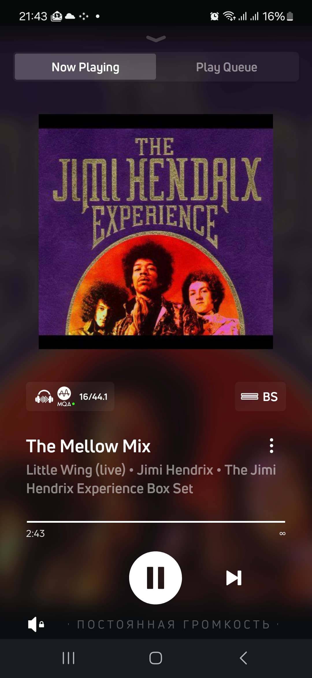

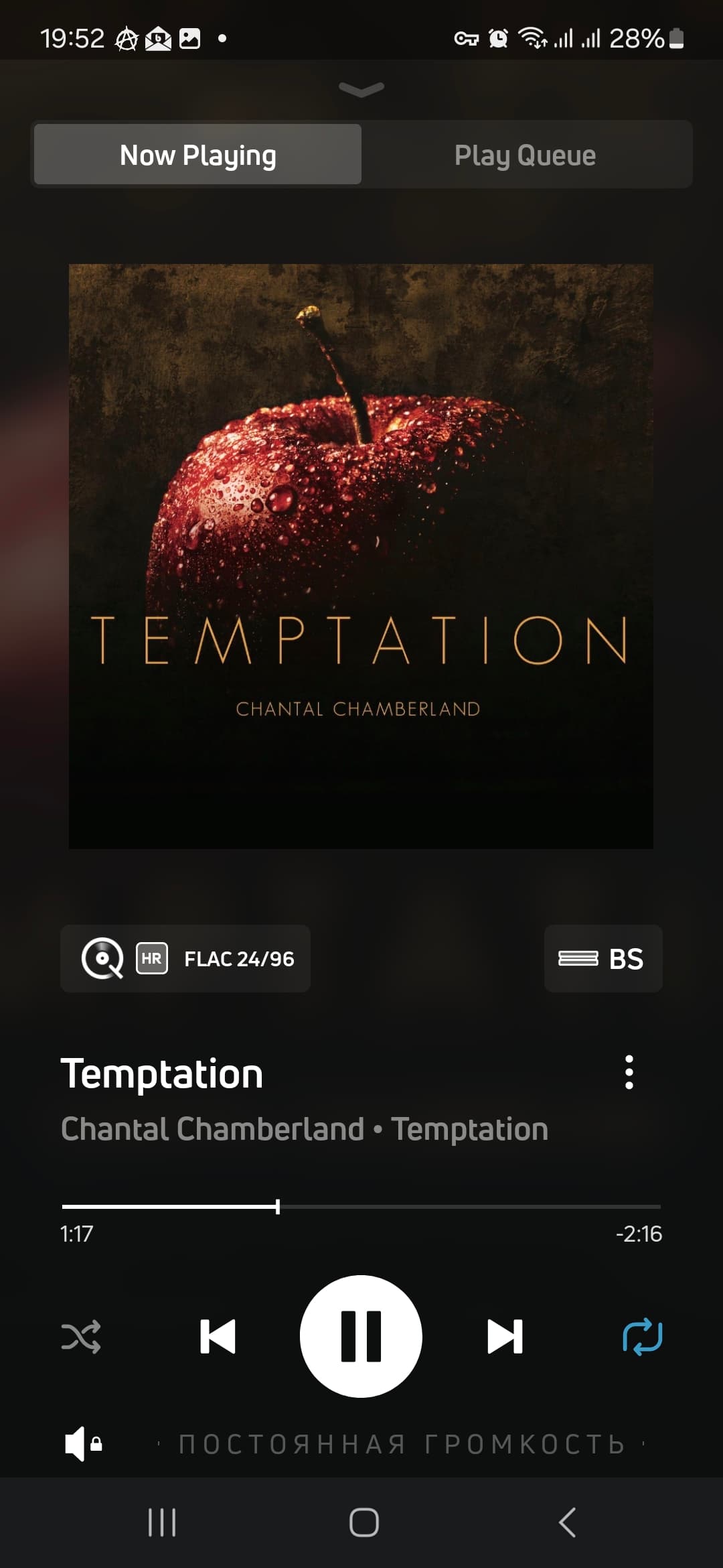

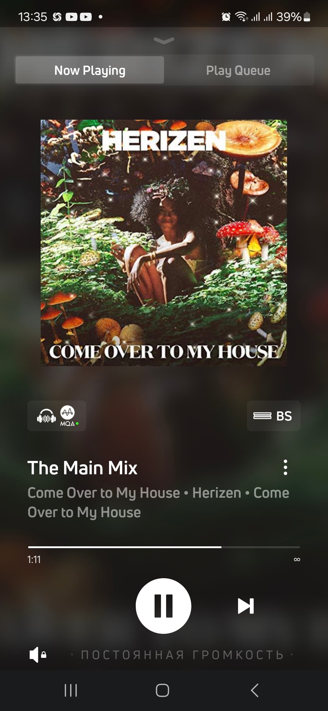

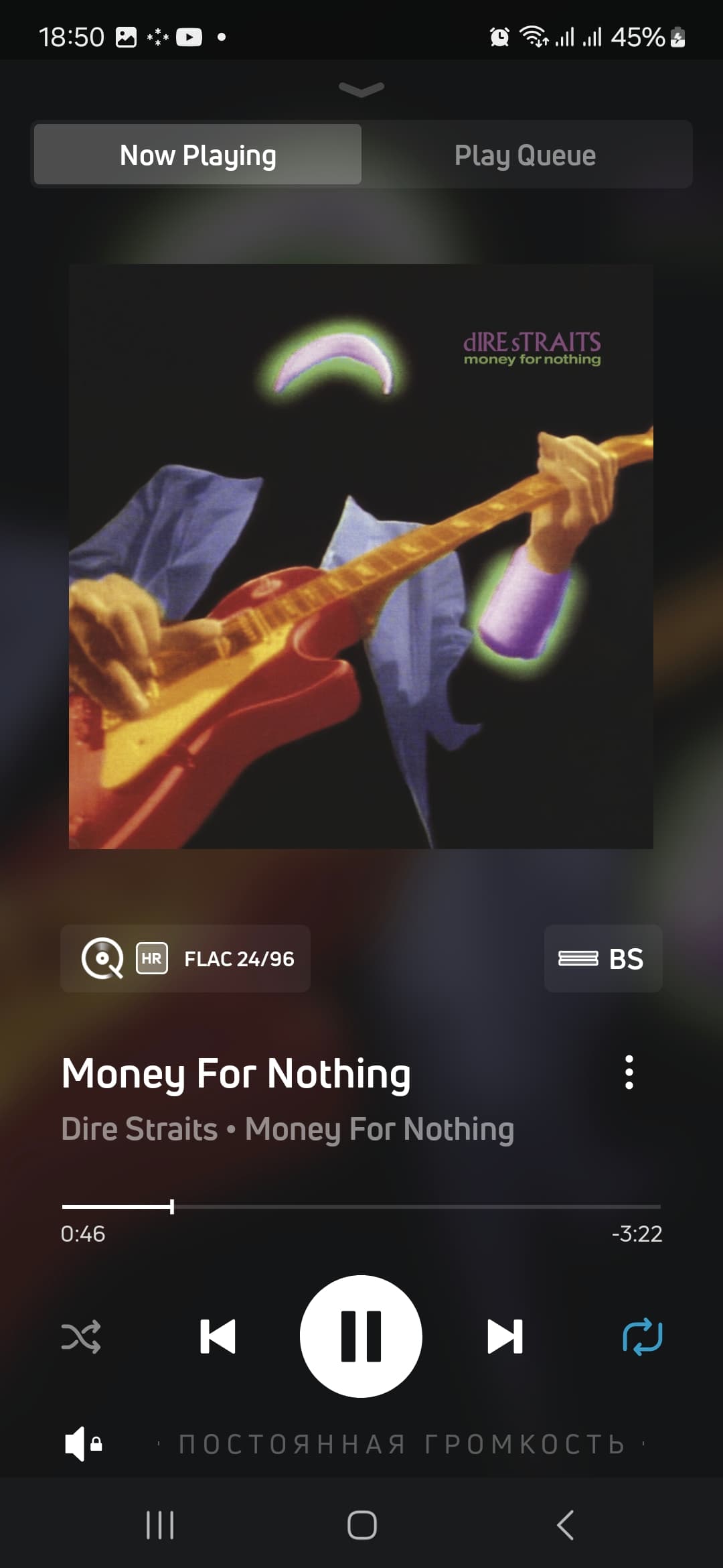

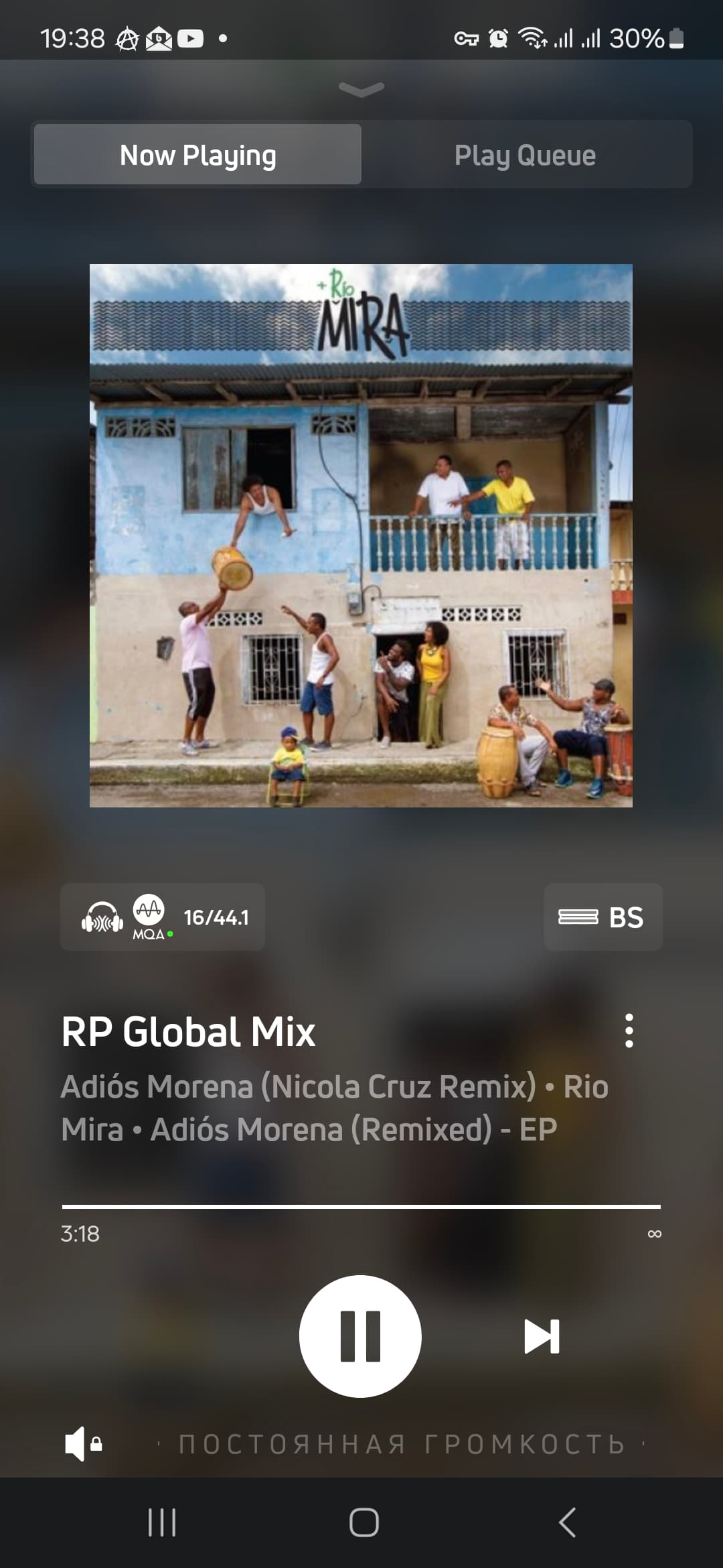

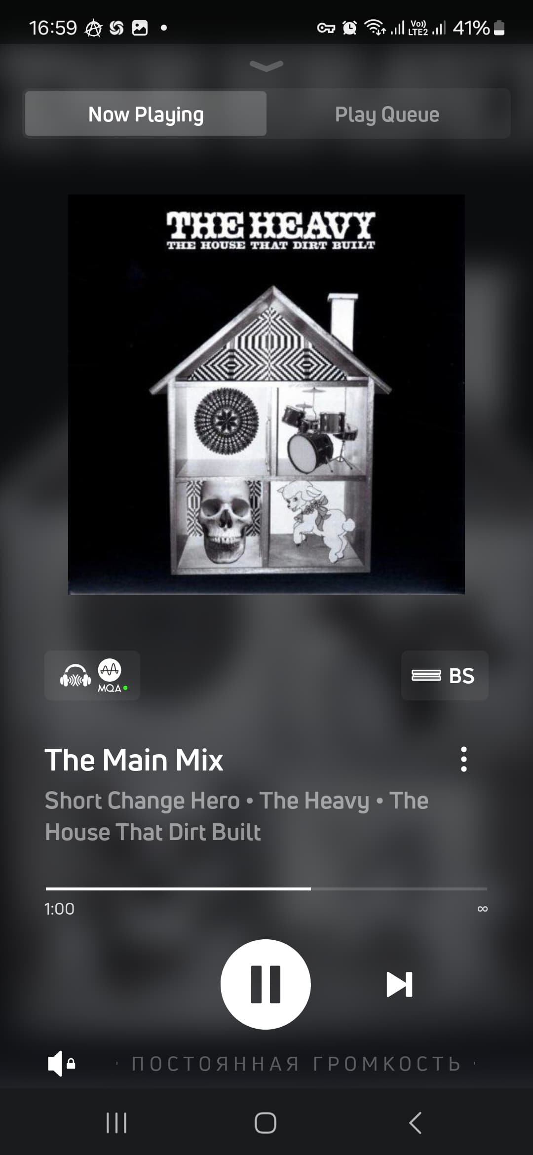

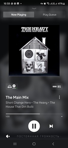

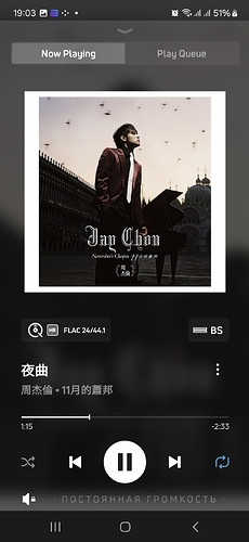

Музыка была со стриминга Qobuz и радио Paradise, слушал без определенного плана, несколько скриншотов ниже.

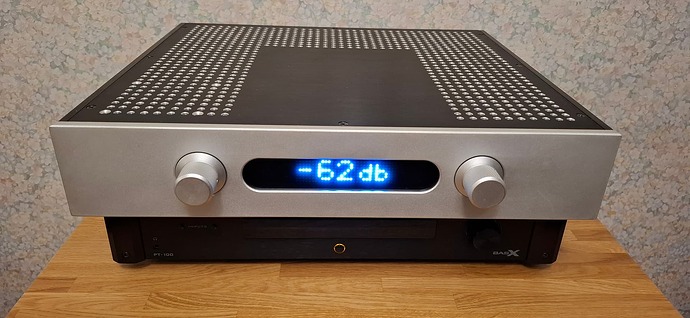

Конструкция
Туровый предусилитель довольно крупный (больше, чем Emotiva в глубину и в высоту), но не очень тяжелый. На передней панели дисплей и две ручки без подписей. Передняя панель симпатичная.

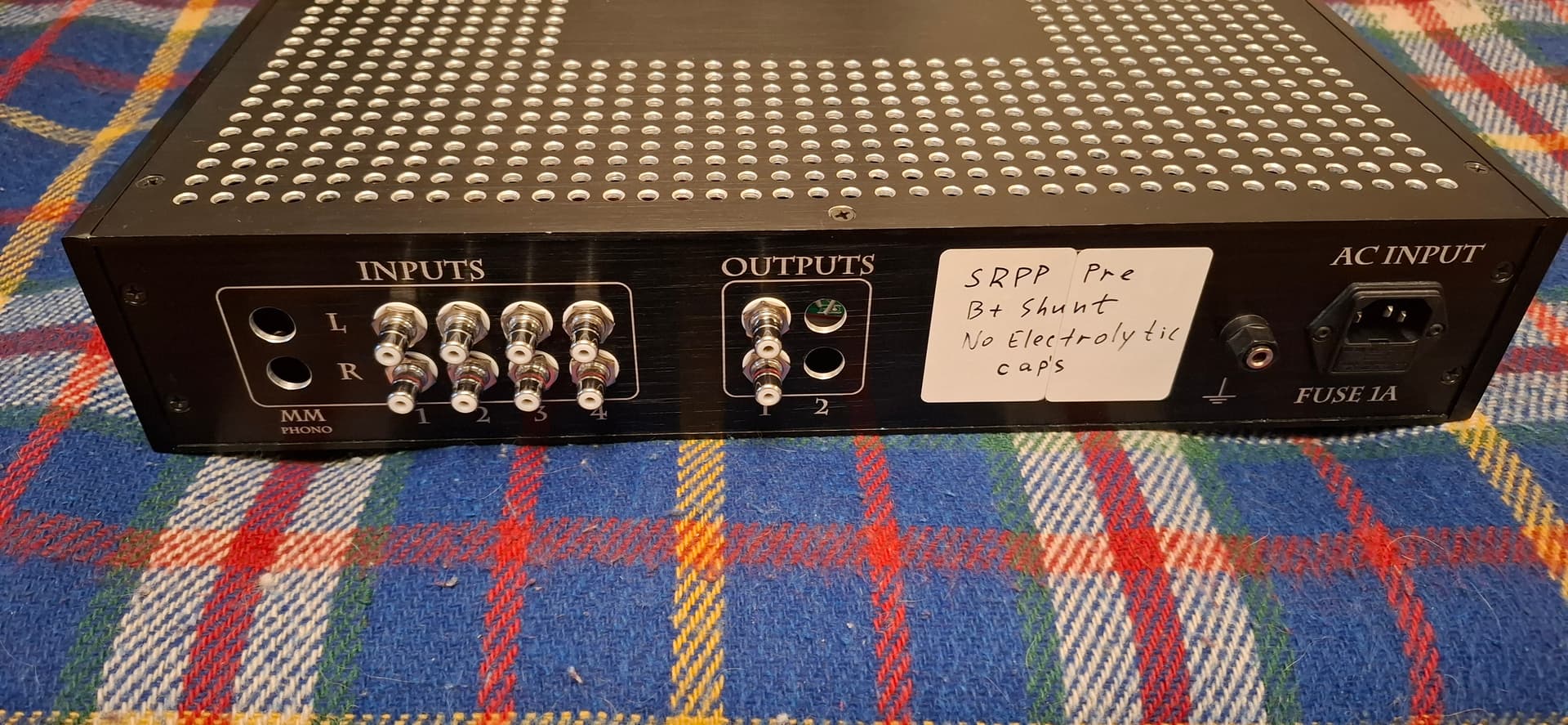

Верхняя крышка обильно перфорирована, немного напоминает макетную плату. Благодаря этому усилитель хорошо вентилируется и почти не нагревается во время работы. Сзади тоже есть несколько «запасных» отверстий под разъемы. В целом усилитель будет производить неплохое впечатление после некоторой доводки внешнего вида — нанесения маркировок и добавления недостающих разъемов (или убавления отверстий под них).
В комплекте с усилителем пульт дистанционного управления, несколько простоватый на вид, но в использовании достаточно удобный. Также в тур к усилителю приложен красивый силовой кабель.
Коммутация
У предусилителя 4 линейных входа и один выход на усилитель мощности. То есть по части входов выбор большой, а вот по части выходов коммутационные возможности минимальны. Также мне хотелось бы иметь триггерный выход для управления усилителем мощности.
Удобство пользования
Обе ручки работают как в режиме вращения, так и в режиме нажатия. Обе дискретные. При вращении одна переключает входы, другая регулирует громкость. При нажатии одна отвечает за включение и выключение усилителя и перевод его в приглушения громкости, а вторая переключает режим работы дисплея. Ручки приятно ухватистые. При регулировке громкости щелкает реле на каждом шаге регулировки. Индикация на дисплее лаконичная, буквы/цифры крупные, отображается либо вход, либо уровень громкости, либо дисплей совсем гаснет и по передней панели никак не догадаешься, что усилитель вообще включен. Чуть позже в процессе прослушивания обнаружил, что режим «угасания» индикации можно отключить нажатием на одну из ручек, и тогда дисплей будет постоянно работать. Управлять несложно, и придраться особо не к чему. Правда, лично мне такое электронное управление не очень нравится, я больше люблю механические органы управления, но это дело вкуса.
Включается усилитель с задержкой для стартового прогрева ламп, всё довольно аккуратно реализовано. С выключением немного сложнее. Один раз я случайно выключил его с пульта (это делается длинным нажатием на кнопку включения), и в этот момент усилитель издал такой щелчок, что на усилителе мощности сработала защита. Вот тут то у меня поневоле и вырвалось то самое «ух ты…» Судя по всему, алгоритм выключения требует дополнительной проработки. Больше я так не делал, всегда первым выключал усилитель мощности.
