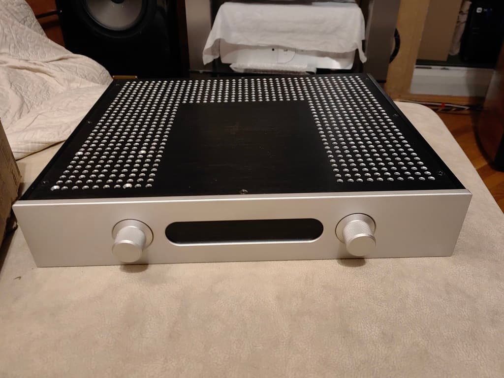

Аппарат приехал в добротной упаковке с двойной коробкой, что заставило повозиться с распаковкой, но порадовало, что значит он в целости и сохранности добрался до меня. В комплекте был сам аппарат, кабель питания и пульт (его не сразу нашел, но коллеги подсказали), в общем всё, что ожидалось и было нужно для тестирования.
Распаковка, лицо и зад российского хай-енда

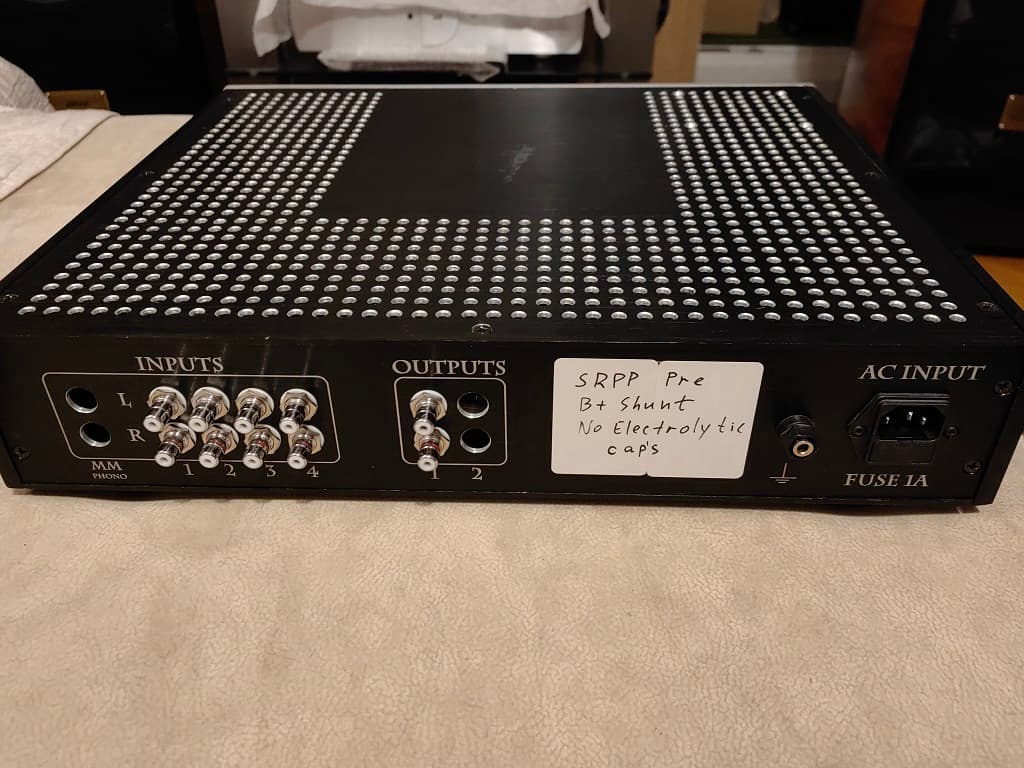

Автор сразу предупредил, что корпус усилителя лабораторно-технологический (ДЕМО), не тот, в котором он будет поставляться покупателям. Но несмотря на это, внешний вид усилителя оставил вполне положительные впечатления. Передняя панель лаконично состоит из двух вращающихся ручек и темного экрана, всё выполнено в светлом серебряном цвете (похоже на традиционный алюминий или дюраль). В обзорах выше и на фотографиях внешний вид устройства хорошо виден.
Никаких откровений в дизайне тут нет, но так как у меня остальная аппаратура тоже в «серебре», то такой фасад прекрасно к ней подошел. Иногда отсутствие лишнего – это именно то, что надо. Остальные части корпуса кроме передней панели (верхняя крышка и задняя панель) уже выдают, что сборка изделия была не на продажу. В верхней крышке насверлено куча отверстии, причем не одинаково. Задняя панель имеет не заделанные отверстия под отсутствующие разъемы. Поэтому я бы сказал, что фасад у аппарата оставляет ощущение продажного экземпляра, а «тылы» уже выдают, что до этого далеко.

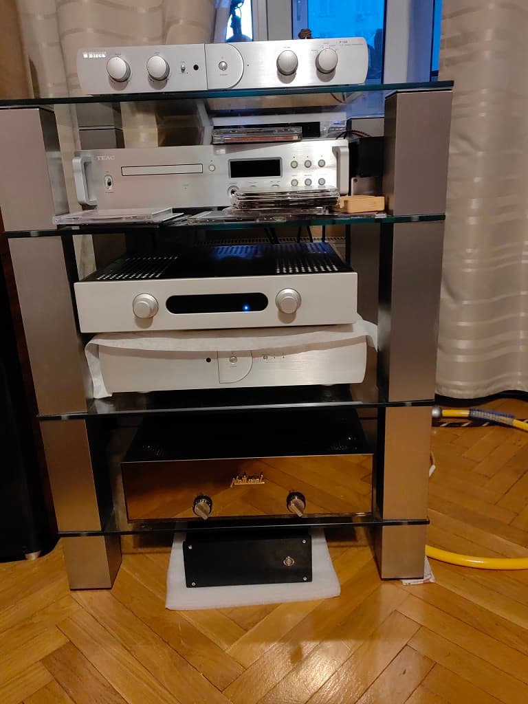

Соседи по стойке

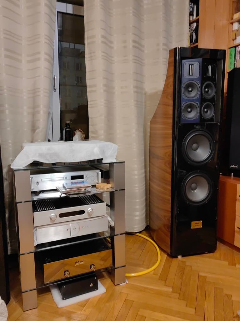

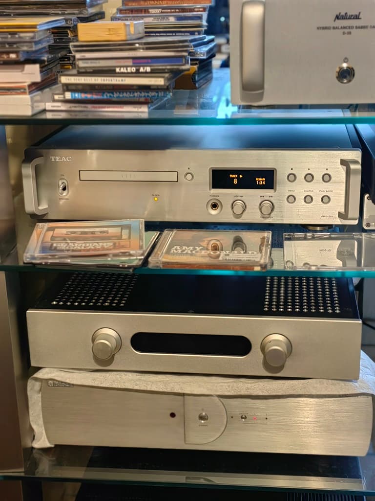

Аппарат я тестировал в своей текущей связке, центром которой являются пред и мощник от Audio Block (Р-100 и А-100). Источником является аналоговый выход из CD-плейера Teac VRDS -701, а дальше уже звук подаётся по выбору на колонки Natural Audio омниполярники или Line-R (на мощнике два набора выходов и удобно можно переключаться между двумя наборами акустики). Главное удобство, что во всей конфигурации пред можно было легко заменить с Audio Block на тестируемую модель, сравнить как по звуку, так и не менять остальную кабельную обвязку (кабеля делали тоже Natural Audio, акустические сами плели, межблочники они паяли из отобранных фабричных кабелей). У предусилителя четыре входа в виде четырех разъемов RCA (тюльпанов), поменять коробки и переткнуть обвязку особого труда не составило. И по размеру он тоже влез в стойку на место предусилителя Audio Block, как будто всю жизнь там и стоял.

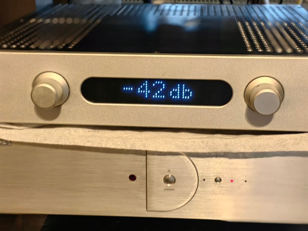

Управление предусилителем достаточно простое. Физического выключателя питания на корпусе нет. При подаче энергии он переходит в режим ожидания и на экране загорается маленькая светящаяся точка. Дальше при помощи пульта чудо-машину можно активировать, на экране высветится номер входа или настроенная громкость. Если не давать на пред другие команды, то экран через некоторое время засыпает и отключается. Предусилитель работает, но по экрану догадаться об том тяжело. То есть если на экране горит точка, то он выключен. А если ничего не горит, то включен и воспроизводит звук с одного из входов.
Еще один момент, типичный для ламповой техники. Об этом Евгений предупреждал выше. Для ламп нужно время на их прогрев после включения. Пока лампы не прогреты, пропускать сигнал через них будет им во вред. Здесь тоже есть таймер на 30 сек, когда сигнал не включен, а просто прогревается устройство. Ты включаешь предусилитель, он моргает экраном, потом экран гаснет, ты запускаешь компакт диск, а звука нет. Тогда надо вспомнить про 30 сек и немного подождать, к этому тоже надо привыкнуть.

Если говорить кратко, чего мне сейчас не хватает в этом экземпляре, так это целостного законченного решения. Здесь два основных пункта:
  • хочется увидеть аппарат, готовый к продаже, с полностью сделанным корпусом и без детских болезней опытно-конструкторской модели, о которых будет ниже
  • хочется увидеть соответствующую связку с аналогичным усилителем мощности того же автора и с таким же звуком, как в преде, чтобы можно было полноценно сравнивать этот законченный полный усилительный тракт с другими интегральниками или блочными усилителями
Теперь о том, что я отношу к детским болезням опытного изделия, не предназначенного к продаже. Это субъективно, и из обсуждения выше гула в канале я вижу, что некоторые вещи с точки зрения автора скорее фишка этого предусилителя, но список ниже – это то, что мне не позволяет использовать конкретный экземпляр в моей системе:
  • гул и фон в канале
    Слышно очень громко. Замена номера входного разъема или сетевого кабеля не помогает, разделительный трансформатор тоже. Выглядит как какая-то недоработка в самой конструкции, для пользователя, увы, противная. Оценивать звучание треков это не мешает, там основной сигнал очень быстро прячет такие фоновые помехи, но утонченный джаз и что-то с тонким исполнением тут не запустишь. Это основная претензия к текущему аппарату, в таком виде его в реальной жизни я использовать не стал бы.
  • возможно в продолжение к предыдущему пункту, скачки сигнала при выключении
    Тоже выше Евгений предупреждал, но я не оценил насколько это важное предупреждение. Поэтому, когда при выключении предусилителя с пульта я получил сигнал-удар по своим колонкам в мощник, я не обрадовался. В родной связке Audio Block таких эффектов никогда не было. Я сразу научился сначала выключать мощник, а потом пред, чтобы не давать лишнюю нештатную нагрузку акустике, но это тоже момент, с которым надо что-то делать. Я не встречался с тиражными аппаратами, где была бы такая проблема.
  • отсутствие выключателя на корпусе аппарата
    Может и не принципиально, но у других есть, тут нет. При этом описанные выше скачки сигнала в канале при выключении питания с пульта склоняют меня к мысли, что лучше такой физический тумблер на корпусе всё же иметь. Пригодится. Может и триггер на 12В для включения сделать. Тоже было бы хорошо.
  • индикатор нагрева лампы и перехода в рабочий режим
    Сейчас фоновый гул в канале играет очень полезную функцию, позволяя услышать, когда предусилитель реально включился и готов к работе. Лучше, конечно же, было бы, если о готовности усилителя или о режиме прогрева показывал индикатор на экране, а гула в канале не было бы совсем. Слушать, когда щелкнет реле в усилителе можно, но в этой модели я реле просто не слышу, хотя в том же Natural оно щелкает достаточно громко и информативно.
  • управление работой дисплея
    То, что дисплей сейчас автоматом отключается, может и хорошо для цепей усилителя, но хотелось бы иметь контроль и возможность иметь дисплей в постоянно включенном состоянии, когда пред работает.

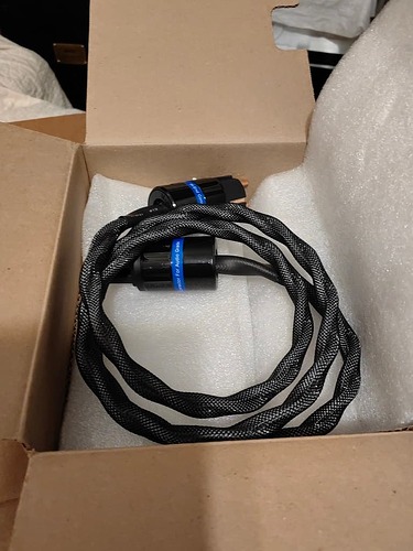

Здесь вместе с предусилителем вместе идет хороший сетевой кабель, на вилке которого обозначено, где фаза, где нейтраль. Соответственно, в розетку я воткнул его именно в соответствии с обозначенным (где у меня в розетке что, я уже давно промерил и это для меня не секрет). Но когда я начал тестировать разные варианты подключения, для меня однозначно звук стал лучше, когда вилка от предусилителя была подключена наоборот, не так, как на ней обозначено. Как только разъем вилки со знаком фазы был подключен к нейтрали у меня в розетке, а фаза розетки ушла на разъем вилки со знаком нейтрали, то звук стал лучше и вокал набрал дополнительную разборчивость и энергию.
