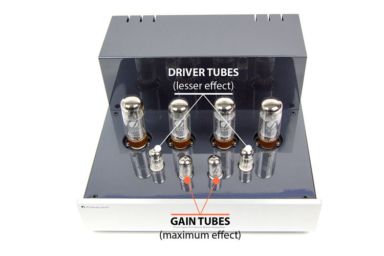

6п14п не подойдёт. КТ88 гораздо мощнее. Выходные лампы нужно менять в последнюю очередь. Но на драйверных лучше не экономить.
Именно так. Это рекомендует производитель и на собственном опыте могу подтвердить.
Две маленькие лампочки по центру - самые главные:

Gain tubes это 12AX7, по-моему?
Я многие перепробовал, и мой выбор - только NOS Mullard CV4003 (12AU7). Покупал на eBay.
Не знаю какие именно стоят в вашей модели усилителя. Если AX, то соответствующие Мулларды тоже есть и судя по отзывам характер звука у них тот же что и AU

Срок службы выходных ламп намного меньше, чем у входных. Если покупали БУ, то есть вероятность, что у родных уже заканчивается ресурс и характеристики “поплыли” от паспортных.
А так да, замена 12AX7 дает наиболее заметный эффект.
