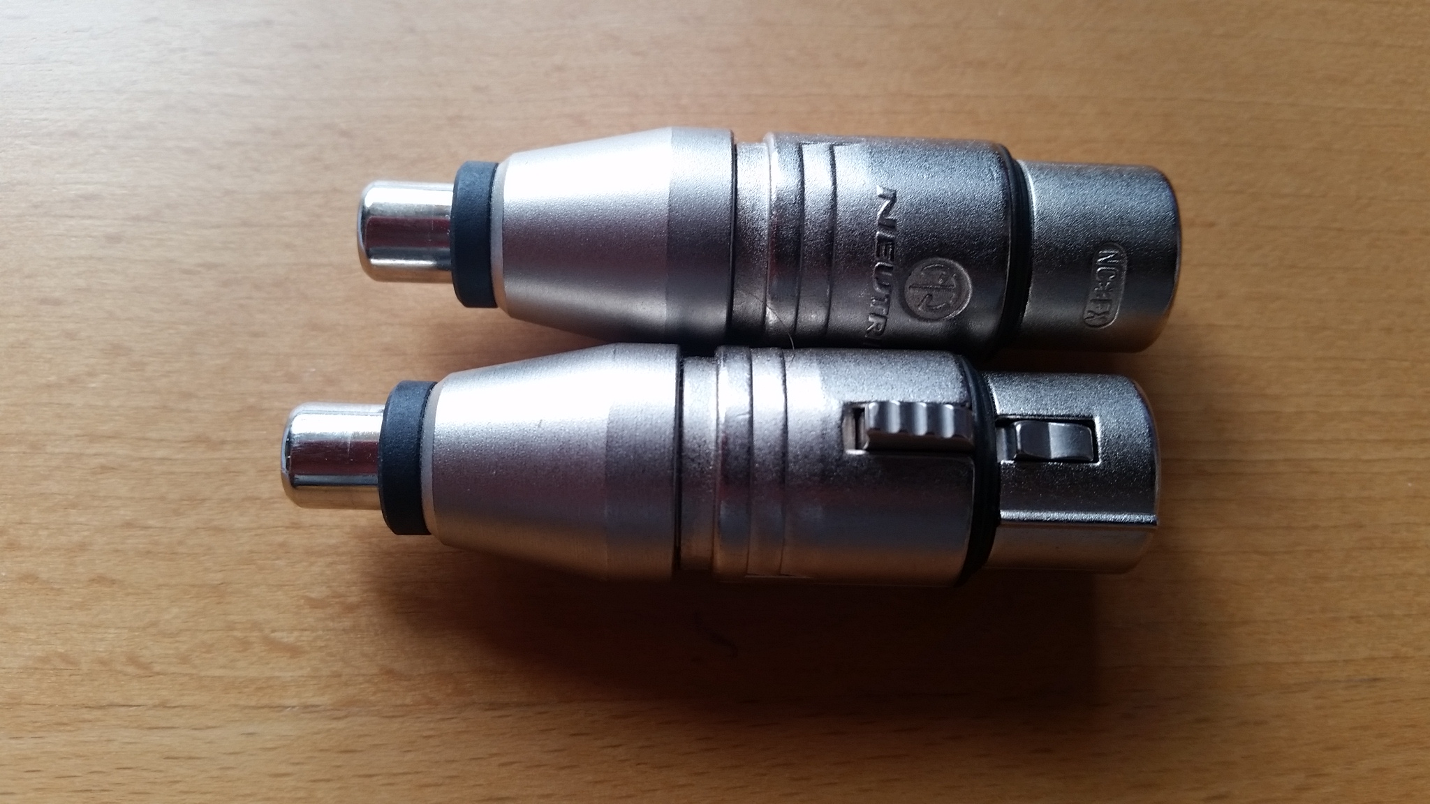

КУПЛЮ переходник XLR-мама на RCA-мама
Может у кого найдется?
Нужен для подключения RCA кабеля к AES выходу конвертора.
Вот такого плана -
Забирайте. Скажем, 500р. штука.
А подойдёт ли для цифрового выхода, когда-то хотел так же решить проблему, отговорили…
Трансформаторами решается специальными, вроде бы, переходники для аналога…
С уважением…
Да думаю нормуль будет, ну может чуть хуже чем крутой переходник спецовый под цифру, но на безрыбье и так хорошо.
Помониторить бы, но дело Ваше…
По балансу - 110 Ом, небаланс - 75 Ом…

Хотите сказать что этот переходник который обычный - не будет работать?
Корректно работать, скорее всего. не будет…
Несогласованность породит искажения, полагаю…
Ладно, рискнем. ))
