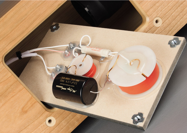

Басни Пети, или вот это, смотрим на фильтр, динамики, корпус. Где тут явная, глубокая оптимизация для англ школы?
И что это должно нам сказать?
На фото фильтр первого порядка исполненный на высоком уровне.
Это в ттх написано
Я и покупал эти колонки из за фильтра первого порядка в значительной степени. А вот что бы применить простой фильтр приходится очень попотеть, вернее ОЧЕНЬ потрудиться - и весьма недешевые динамики выбрать, и еще их подшаманить, и долго корпус подгонять.
Но зато играют и с лампой и с субтильными транзисторными обувными коробками
Согласен.
Разделительный фильты собран, скажем так - экстравагантно в некоторой степени, но тем не менее, компоненты все достойные, монтаж навесной - это же хорошо.
А вот, чтобы в этом ценовом диапазоне хоть бы у кого-нибудь стояли топовые компоненты Seas Excel - это надо поискать.
