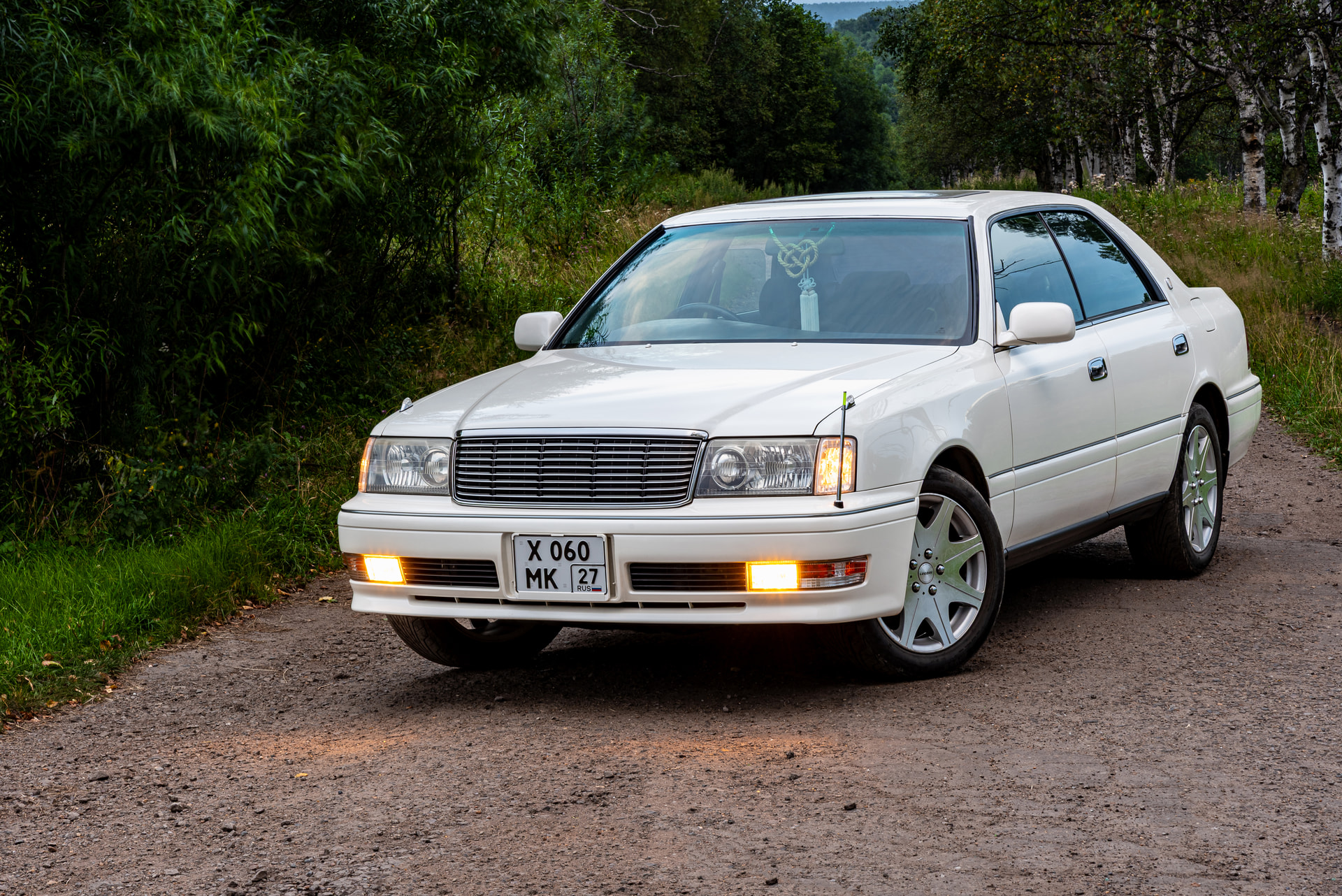

Один из двух моих Toyota Crown,1995 год, дизель,задний привод.
22 лайка

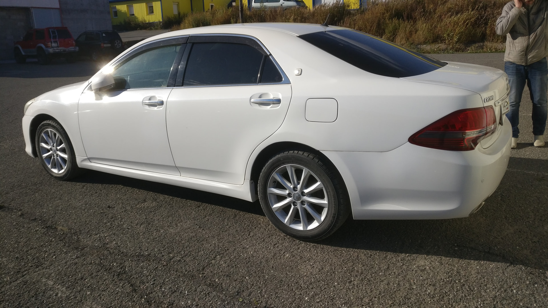

Нашел фото второго,V6 3.0L,4WD:
Расход в смешанном режиме 12 л/100 км АИ-98.По трассе периодически отжигаю до отсечки двигателя(190).Масло Idemitsu Zero Pro 0w20.

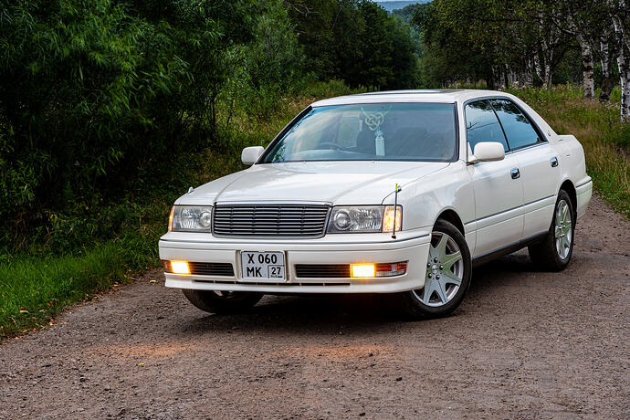

Лежат такие фары в идеале в заначке.Решетку Touring такую же уже поставил.
Такая решетка, без короны и туринг, думаю только одна.
Сразу не обратил внимание,да у меня с короной.

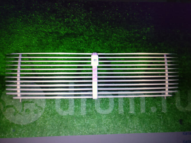

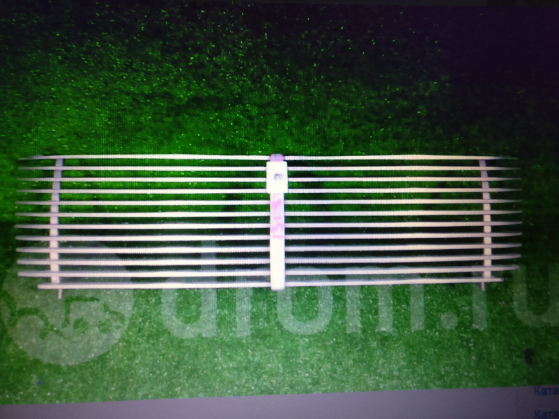

Вот такая раз попалась,не успел купить:
Мне мою делали из 4-х туринговых решёток.
