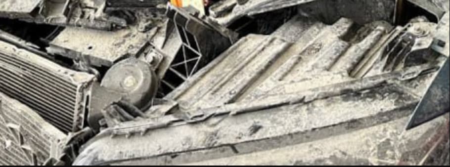

То есть был удар, и неслабый. Да это и видно, капот гармошкой, клапанная крышка всмятку, то что под ней - тоже с заметными повреждениями. Насчёт геометрии кузова - это надо на экспертизу, по фото однозначно не скажешь.
В общем - я бы в такой ситуации предпочёл подушку лосю. Парню просто повезло что тушка пошла по скользящей, а подушка должна была сработать в момент удара, ещё до волшебного полёта.
Удар был в ноги, даже фары целые.
Сильный ли удар при целых фарах.
Просто jeely не volvo. Это, на мой взгляд, типичный пример экономии в китайских авто. Была бы стена - была бы сработка, как по тестам. А здесь уже нюансы. И их производитель может не учитывать.

На имеющихся фото не понятно, что там с фарами. Да и не стопроцентный это показатель.
Геометрия фары — 100%.

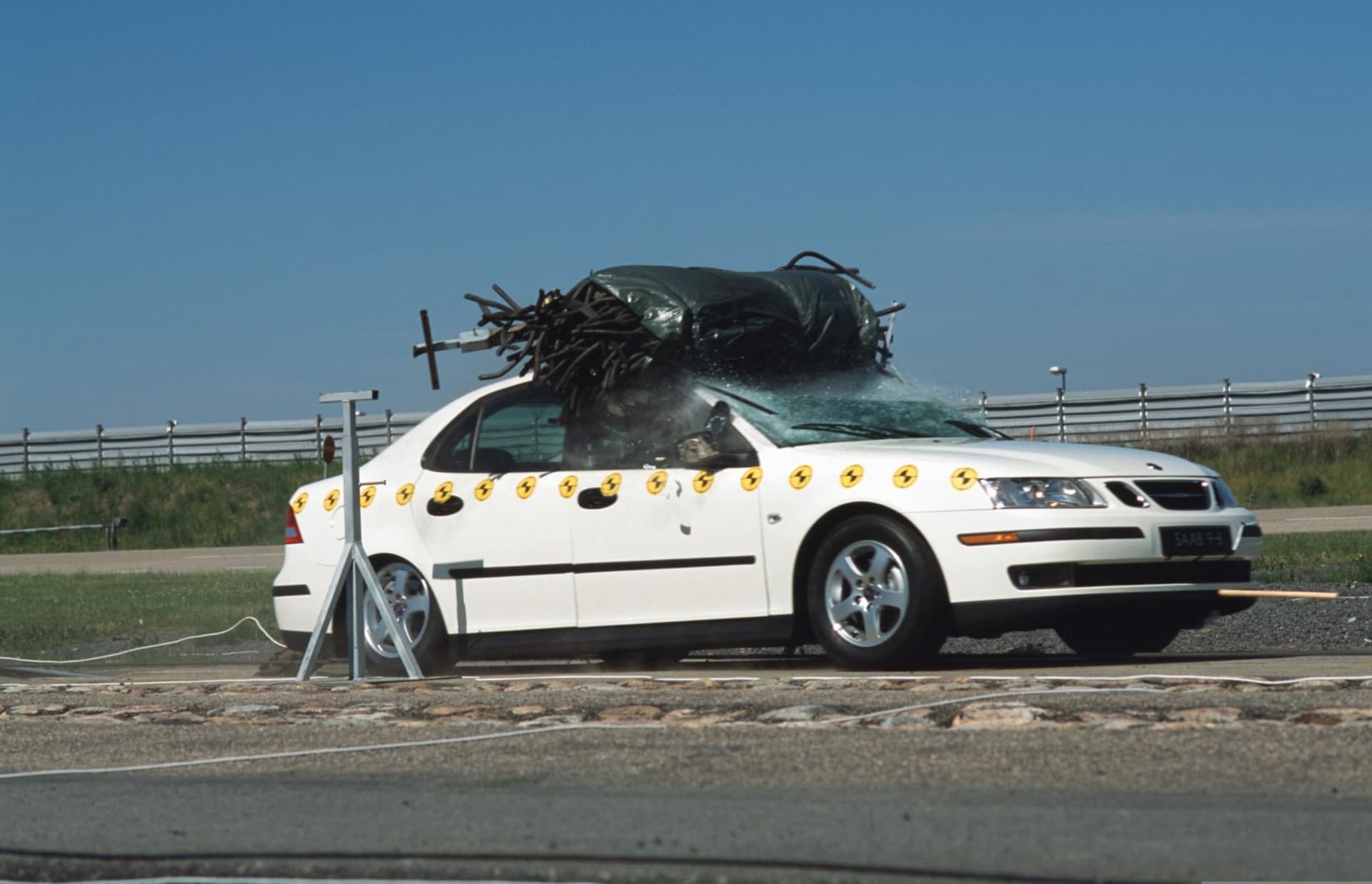

А вот фото с “антилосевых” испытаний Saab, обратите внимание куда прилетает “лось”
Пишут что Saab боролся с проблемой усиленными стойками и усиленным лобовым стеклом
Китайцам об обычном стекле, не щелкающем от каждого камушка мечтать приходится, куда уж усиленное
Кстати на моих трех Вольвах стекла были просто бронебойные - ловили такие жесткие камни, что аж от звука было страшно, но стекло выдерживало.

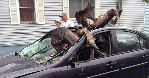

Один раз видел лося в салоне. Шансов - ноль! Для передних. Картина ужасная
Ну, “очень много в наши дни удивительной фигни”, но это какое-то эксклюзивное исключение.

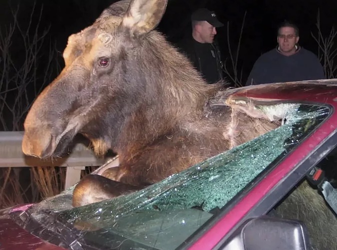

Да, жуткая вещь. Кстати на той фотке, что я выше постнул, где лось торчит из лобового, водитель отделался легким испугом и вообще не пострадал.
Лося усыпляли транквилизаторами, чтобы вытащить.

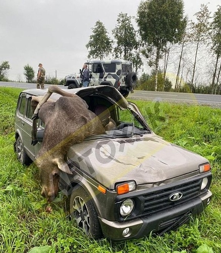

Да, но виден принцип столкновения - машина бет лосю в ноги, его подкидывает и он летит в лобовое. В случае с Монжарой он просто подлетел чуть ниже, видимо и собрал заодно капот.
Подушка его не остановит. Подушка останавливает человеческое тело от удара о детали авто
