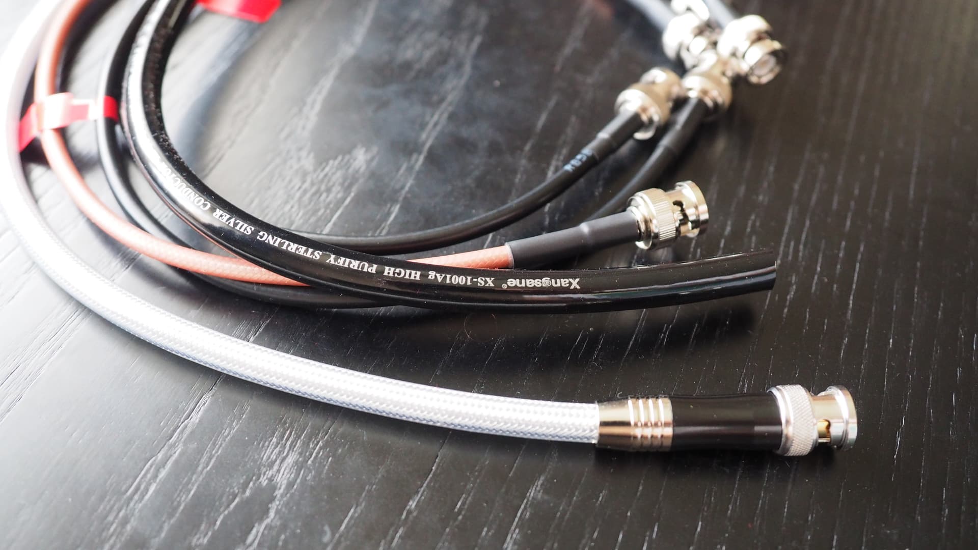

Приехали кабелечки, но втыкать некуда, пока просто любуюсь :slight_smile:

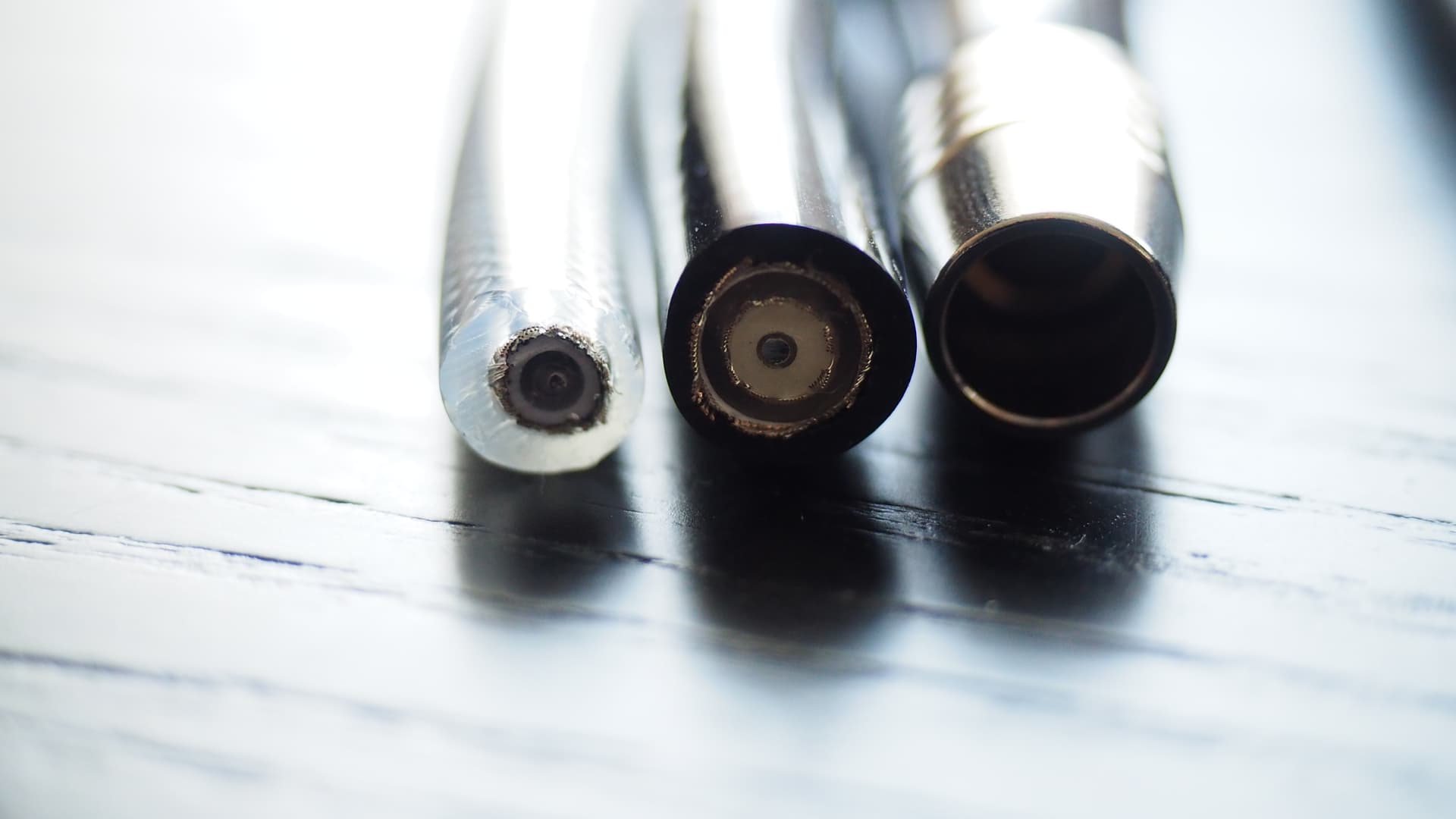

Xangsane, конечно, монстрический - я замерил по оболочке почти 9.7 мм. Обычный разъем туда точно не встанет. Надо или снимать оболочку, или под термоусадку без внешнего корпуса.
Второй китайчонок прям отлично входит в разъем - похоже они сдружились :slight_smile:
Соберу на будущее, будет что потыкать для начала как только железки появятся :blush:
