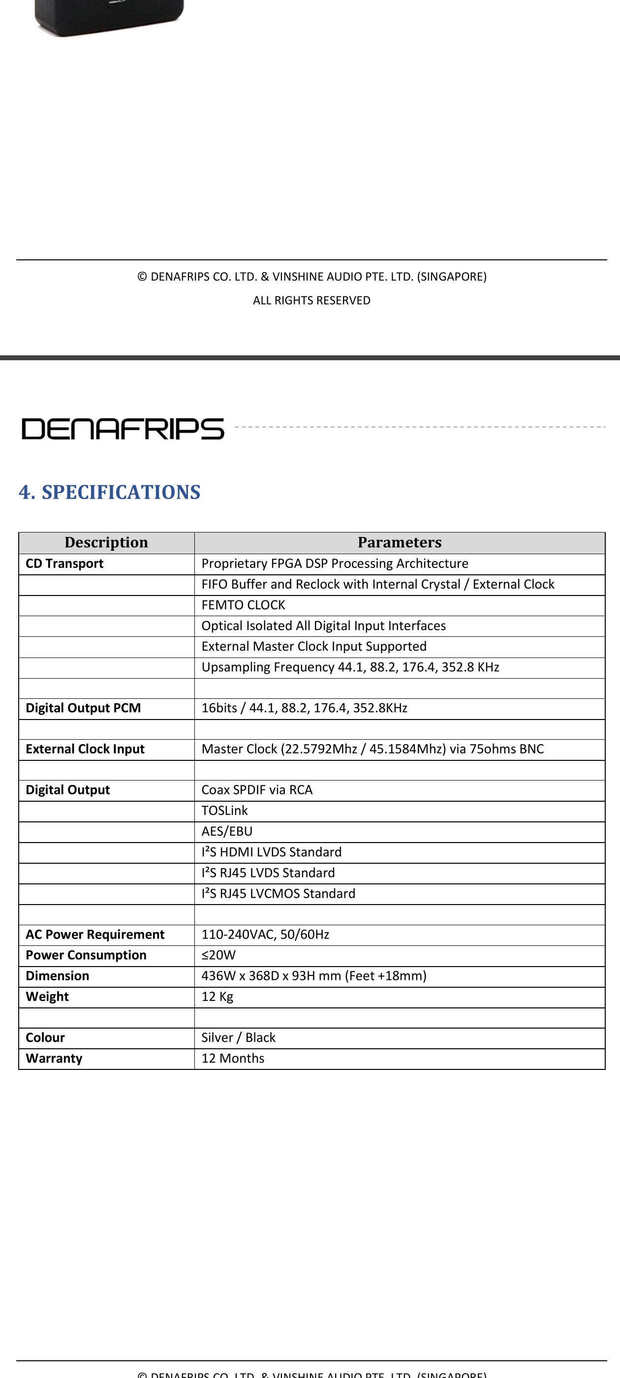

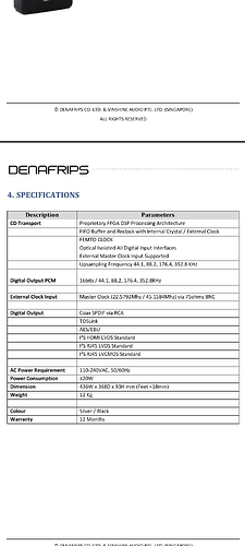

@SergeyMihaylov Заказал на попробовать рекомендуемый клок. Продавец спрашивает какое выходное напряжение надо, 3.3 или 5 Vpp?
Денис, надо посмотреть что по этому поводу написано в характеристиках того устройства, к которому вы будете подключать клок. Какой размах напряжения входного клока указан в характеристиках.
Да я посмотрел, в спецификациях нет.
И у родных клоков Денафрипса ничего не указано. Попробую написать им.
Правильно. Спросите какой размах должен быть для квадратной волны (square wave). А если не ответит - берите клок с 5 Vp-p, там это по умолчанию и в крайнем случае входной приемник денафрипс “обрежет” сигнал по амплитуде - там важны фронты сигнала. А вот если входной амплитуды не хватит - тут устройство может не заработать .
Понял. Благодарю!

Денис, и не забудьте при заказе клока указать необходимое волновое сопротивление выходов - 75 ом (там это опционно, т.е. нужно указывать).
И запаситесь там же на али парочкой хороших максимально коротких bnc кабелей для соединения клока и денафрипса.
