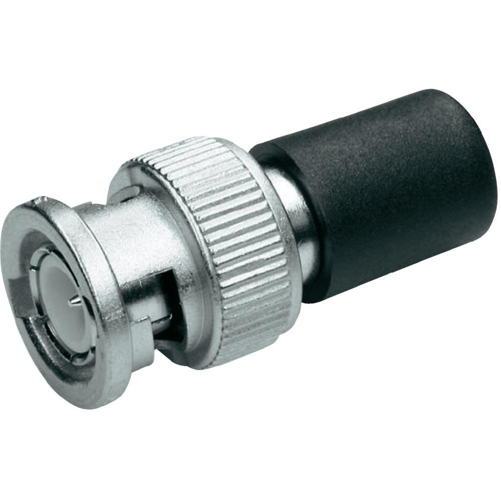

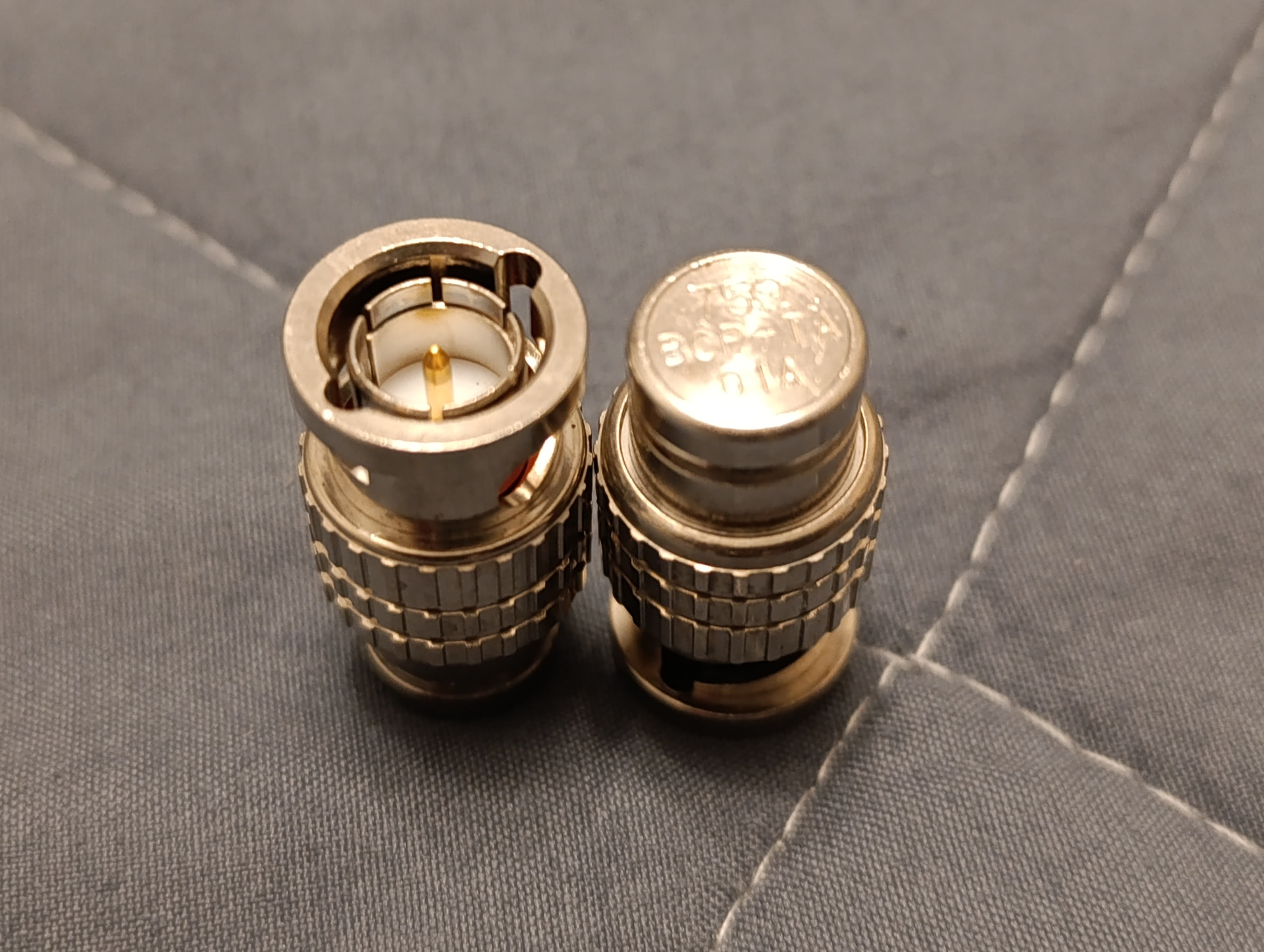

Пойдет. В вашем случае в качестве терминатора.

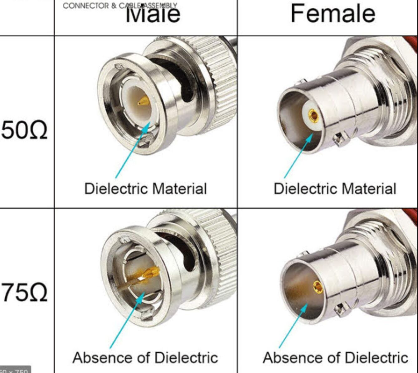

С чего это? никаких реактивных элементов в этом терминаторе нет. Только резистор и всё, Поэтому он или 50, или 75 ом
Если бы все зависело только от резистора, никто бы из производителей не парился волновым сопротивлением самого разъема. Просто на наших частотах это не так заметно, как на значительно более высоких.
Тот же Telegartner делает и 50 омный J01006A1268
Не может, есть стандарт 50 и 75 ом :vulcan_salute:.
Уже разобрался, заказал с нужными разъёмами. Спасибо всем за ликбез ,:handshake:

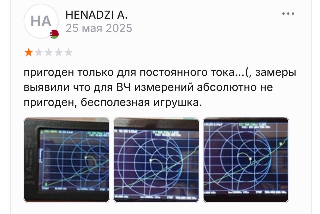

А если на Али брать, то на какие терминаторы обратить внимание? 75 Ом интересуют. Такие пойдут?
https://ali.click/lgi0lr
Я вот эти брал.
Это те же самые. Там правда человек что-то не то намерял.
У меня противоположный результат. Но ему нужно линейное питание, качественные провода и надо чтоб он одновременно тактировал (синхронизировал) и источник и цап.
Понял, спасибо.У меня нет цапа с входом для клока.И в ближайшие год-полтора не будет.Хотел попробовать какой-нибудь недорогой клок, чтобы понять, есть ли влияние на звук.
На форуме продают пару недорогих вариантов.Но,я думаю, надо всё равно слушать.Люди, наверное, не будут заниматься пересылками для прослушки даже под полный залог.
Значит не разобрался. Для терминатора тип разъема не имеет значение, а только сопротивление, которое установлено в нем .

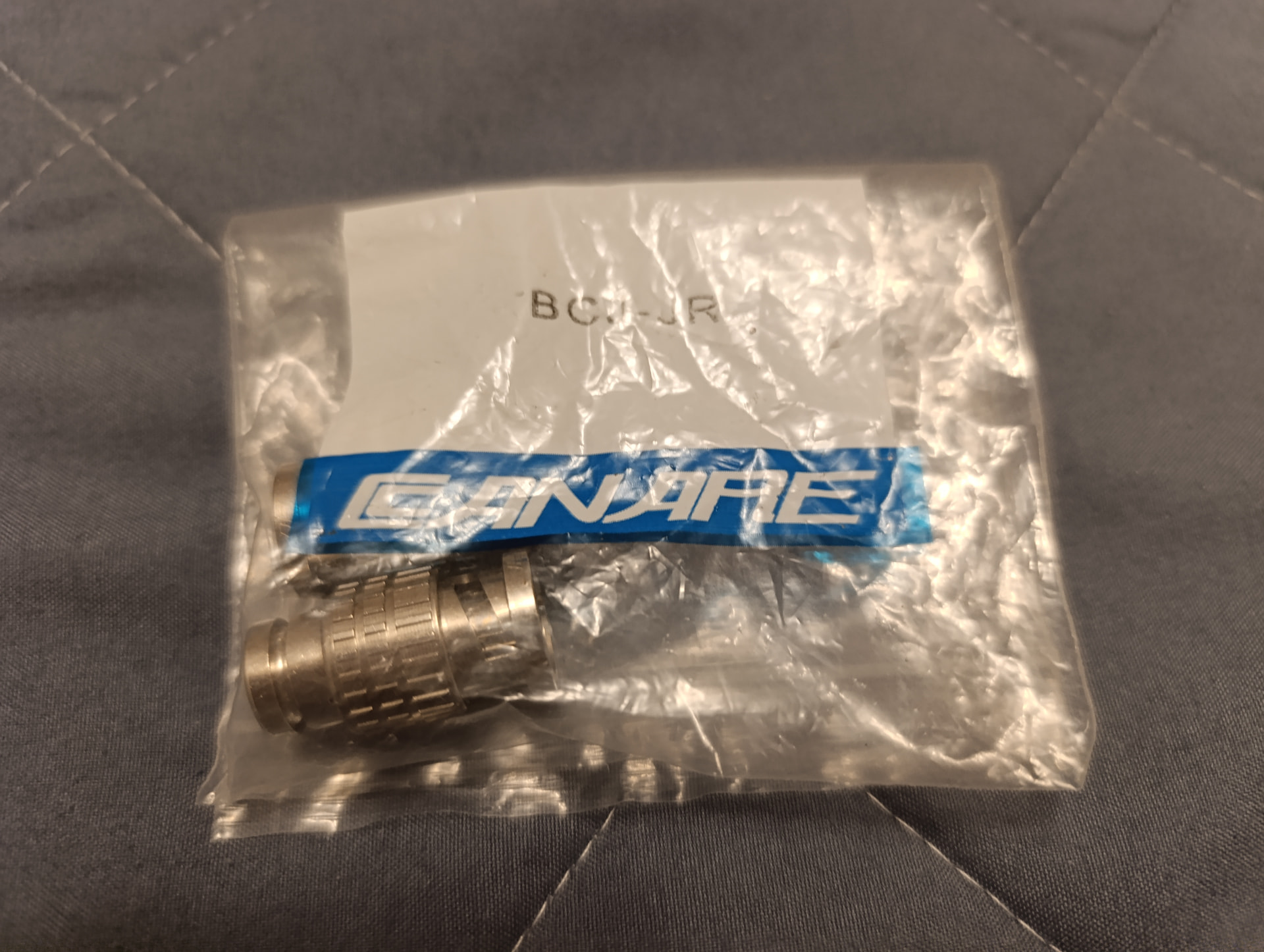

Думаю, что разобрался.В клоке lhy ock2 пофиг какие разъемы, так как на выходе стоят на 50 ом, но сопротивление меняется тумблером внутри. В клоке lhy ock2s два выхода предустановлены на 75 ом и разъем отличается от 50 ом. Я заказал два терминатора Canare BCP-TB на 75 ом с разъёмами на 75 ом. Другие терминаторы вернул в магазин.
PS понятное дело, что терминатор -это резистор с определенным сопротивлением, а разъем может быть хоть rca

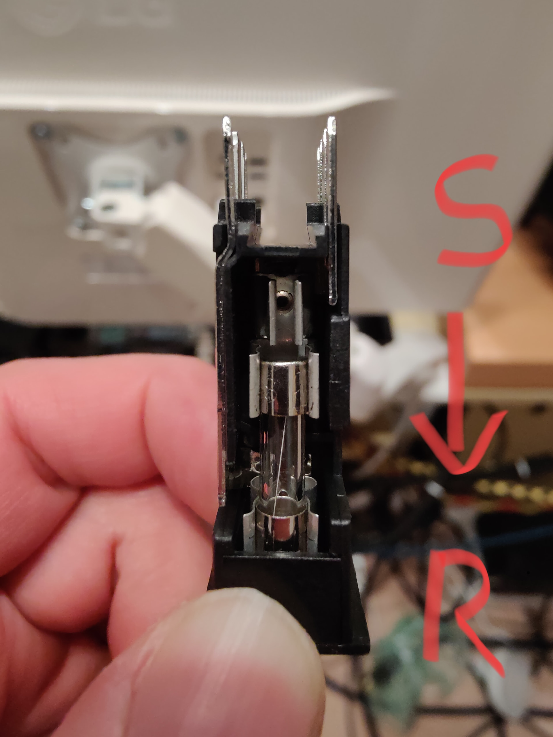

Ref10 se120. Устанавливал фьюзы Synergistic Research, у них направление от буквы S (от контакта под напряжением) к букве R. В итоге оба предохранителя расположил в соответствии с фото. Могу отдельно расписать, как прозванивал, если интересно.
Понял, спасибо большое!! Попробую тоже!:handshake:

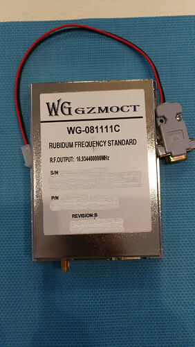

копаясь в кладовке в очередной раз наткнулся на рубидиевый клок, что лежит у меня после одного аудио-проекта еще с середины 2000х
частота 16.9344Mhz, то есть 8 х 44.1Khz х 48Khz, для того проекта это было удобно
вот интересно - он сейчас вообще какую-то ценность имеет?
