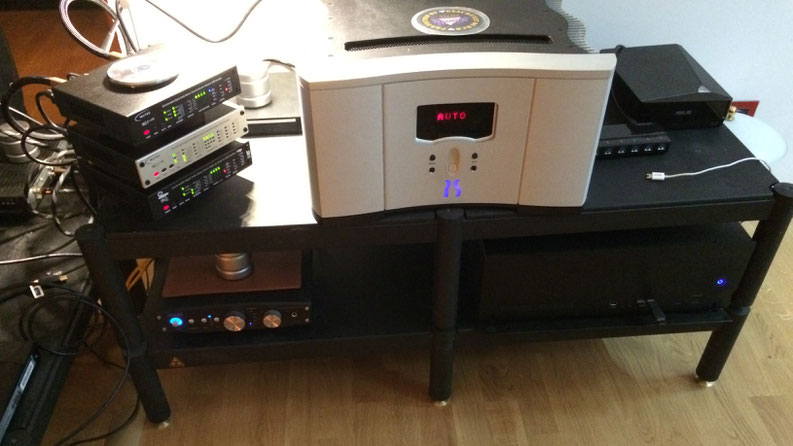

Я тактировал от Mytek 192 Антохину соньку cdp-d500. При подключении внешнего клока к соньке тихие звуки звучали чётче и лучше прорисовывалось пространство записи. Взял у Вани @art_zoyd кабели. Пробовал с Apogee и Flashback. Эффект явно положительный. Но это был генератор Майтека, а как это будет с внешним генератором трудно сказать, но интересно попробовать.

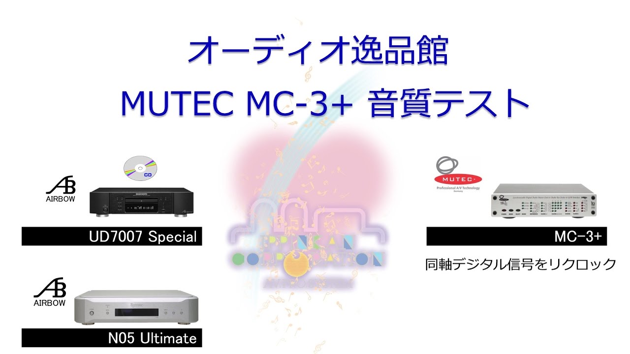

А еще, у клоков очень влияют на звук разные цифрокабели, а еще, кабели питания, а еще их нужно изолировать по питанию. А вообще, это самый популярный на данный момент клок для домашнего использования: Mutec MC-3+. Версия с USB завоевала почет и уважение у задротов с computeraudiophile. А еще, этими клоками прям так и тактуют свои бедные CD плееры другие задроты. Короче, без паровозов жизнь грустна.
О том как грустно без клока и с клоком можно послушать здесь:

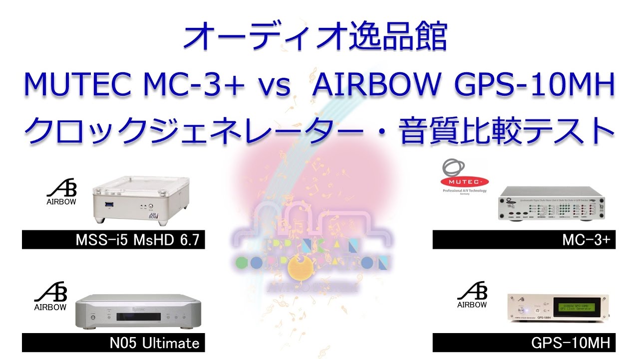

А тут сравнение с проф-клоком для GPS на 10MHZ:
