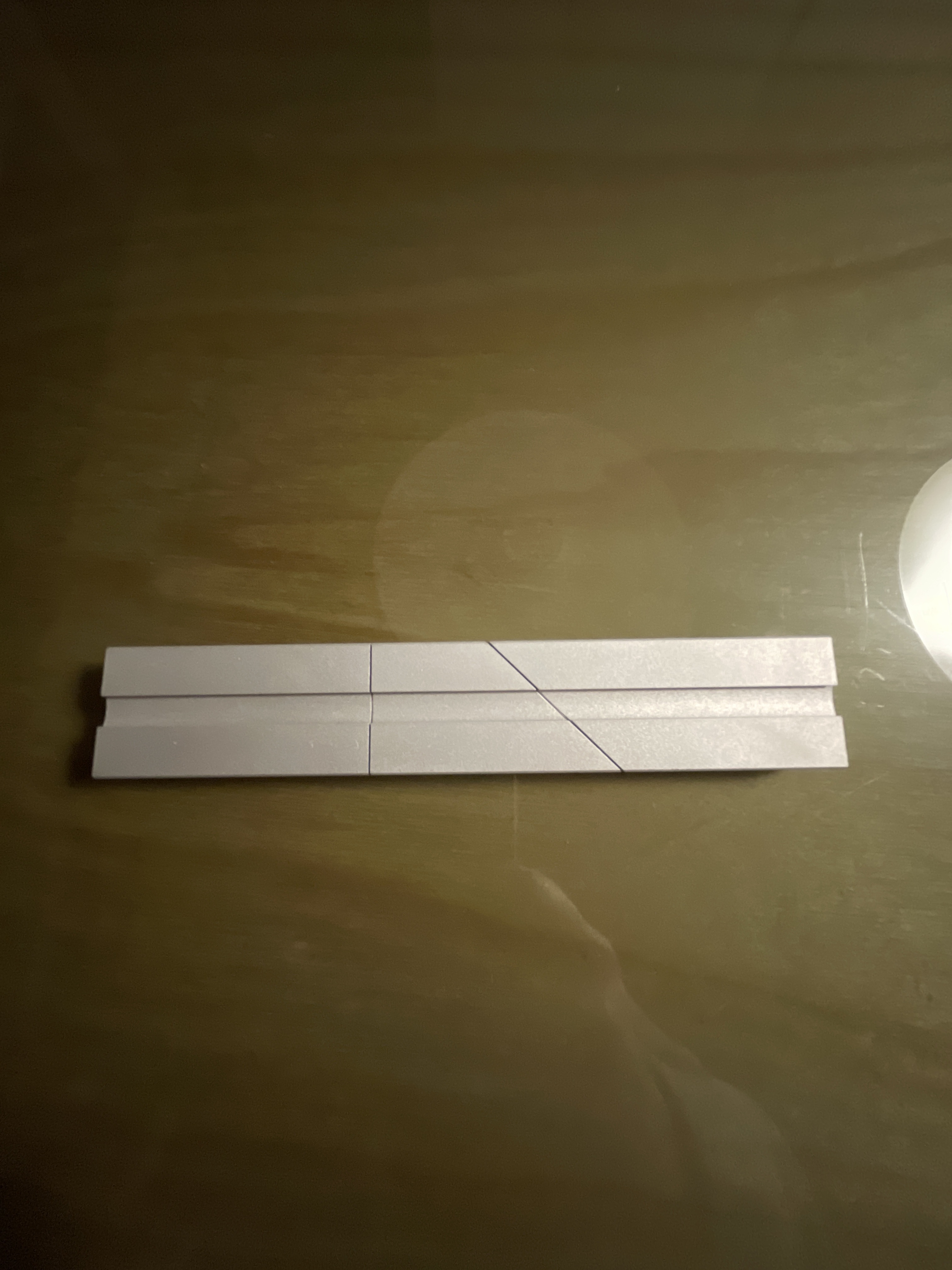

ЗИП на базе! если я правильно понимаю, далее, вырезаем синенькй кусочек 1-2см и кладем на столик клеевой поверхностью вверх. Далее не дрожащими руками клеем одну паловину ракорд, а вторую пленка. Так?
Отрезая и ленту и ракорд под углом

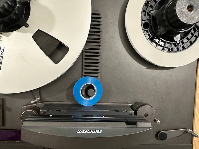

У Вас есть такой девайс. На нем все очень удобно, быстро и качественно!:+1:
А оно снимается с крвшки??
хм, Я купил это дополнительно. На аппарате крайне не удобно работать лентой, ну по крайней мере мне.
Понял. Вы просто написали «у вас есть такой девайс» я подумал он где то в комплекте

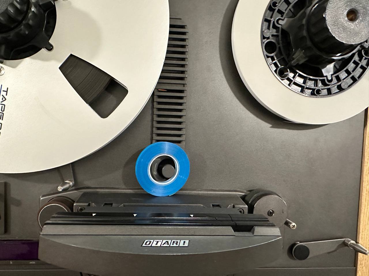

Неправильно, скотч надо клеить на не рабочую сторону ленты.
То есть кладете ленту, отрезаете, а сверху скотч приклеиваете, с нерабочей стороны ленты…
Понял… ох уже эти уроки труда))
