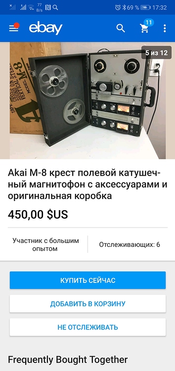

Ну, раз вы всё транзисторное слушали, остался только ламповый AKAI M8, тот, с которого запускали “Полёт валькирий” в х|ф Apocalypsis now"
По фильму, вьетнамцам понравилось :slight_smile:

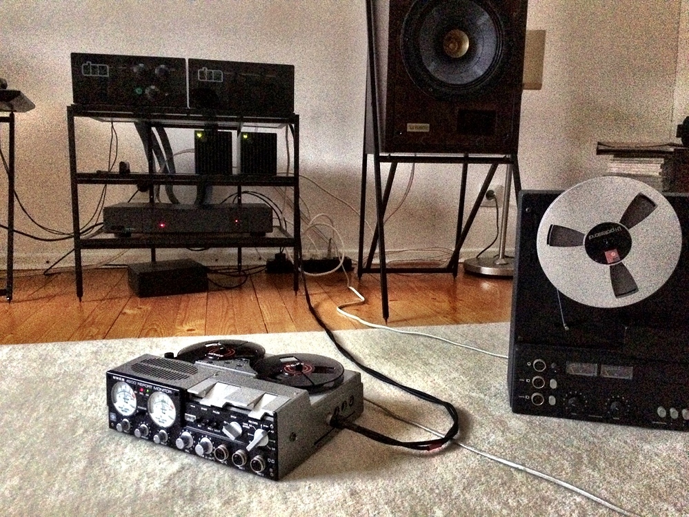

nagra 4-s -стоит смотреть на нее?или ampex кто посоветует?
Для больших пленок (10" и больше) нужен специальный модуль-переходник. Много убитых напрочь аппаратов из-за их “полевого” использования.
И, один мой знакомый-звукореж говорил, что эти портативные Нагры классные в моно-варианте. В стерео - уже не то…
