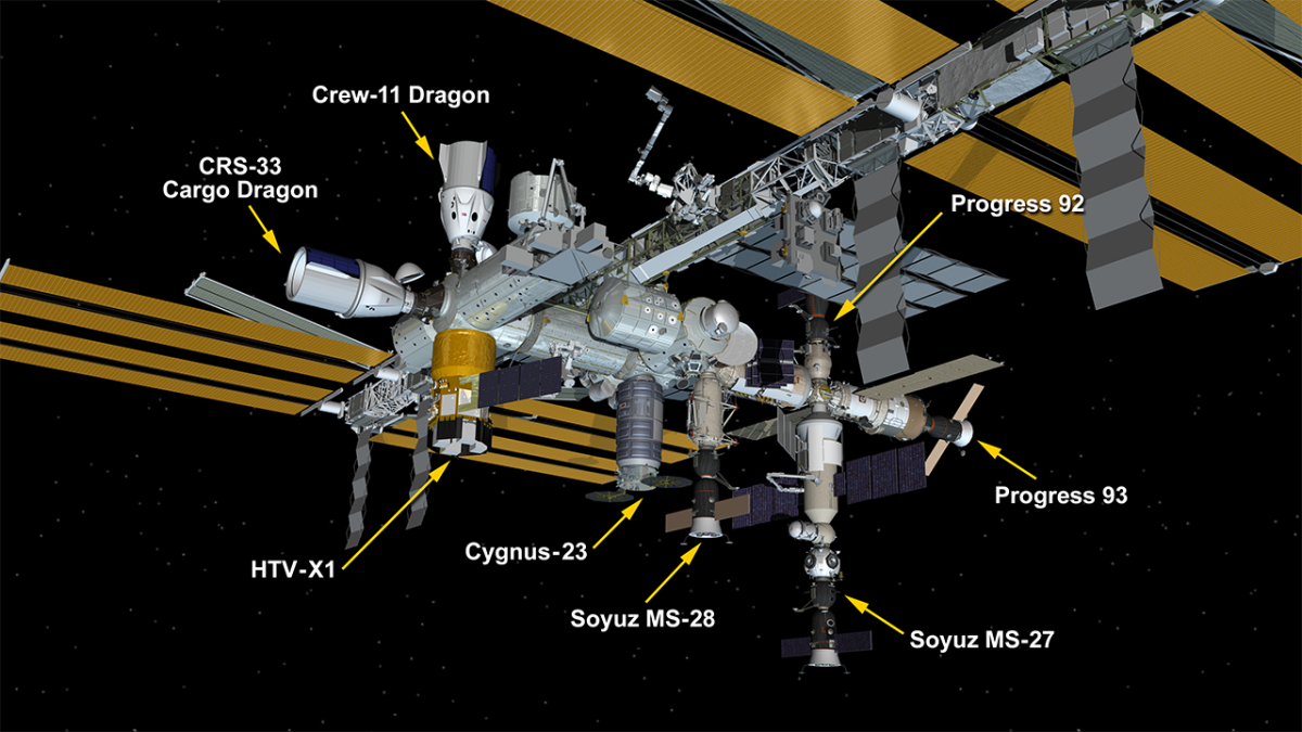

В данный момент на МКС заняты все парковки стыковочные узлы. Full House)

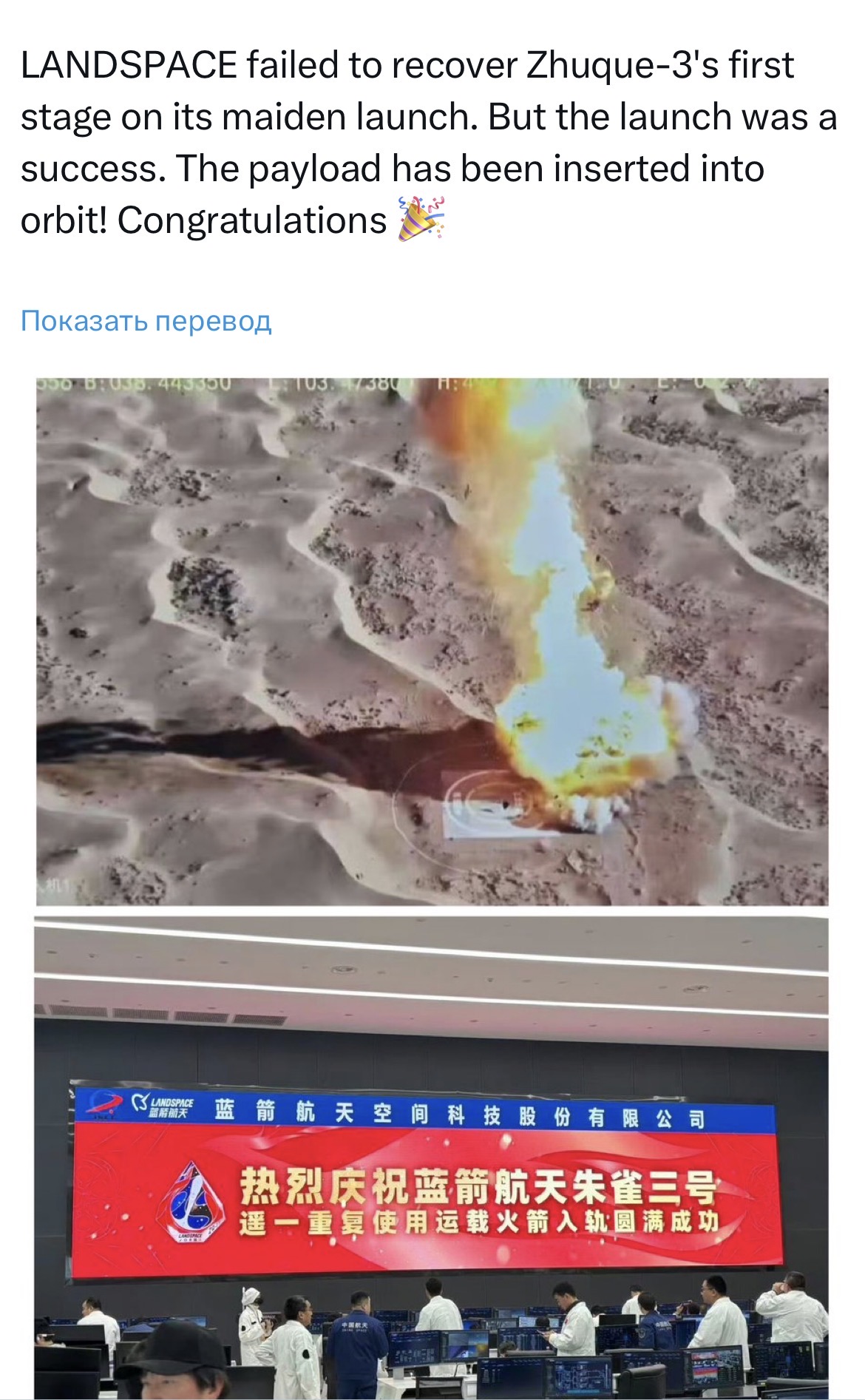

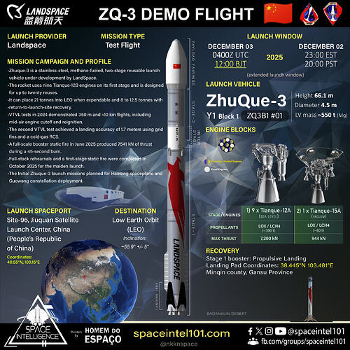

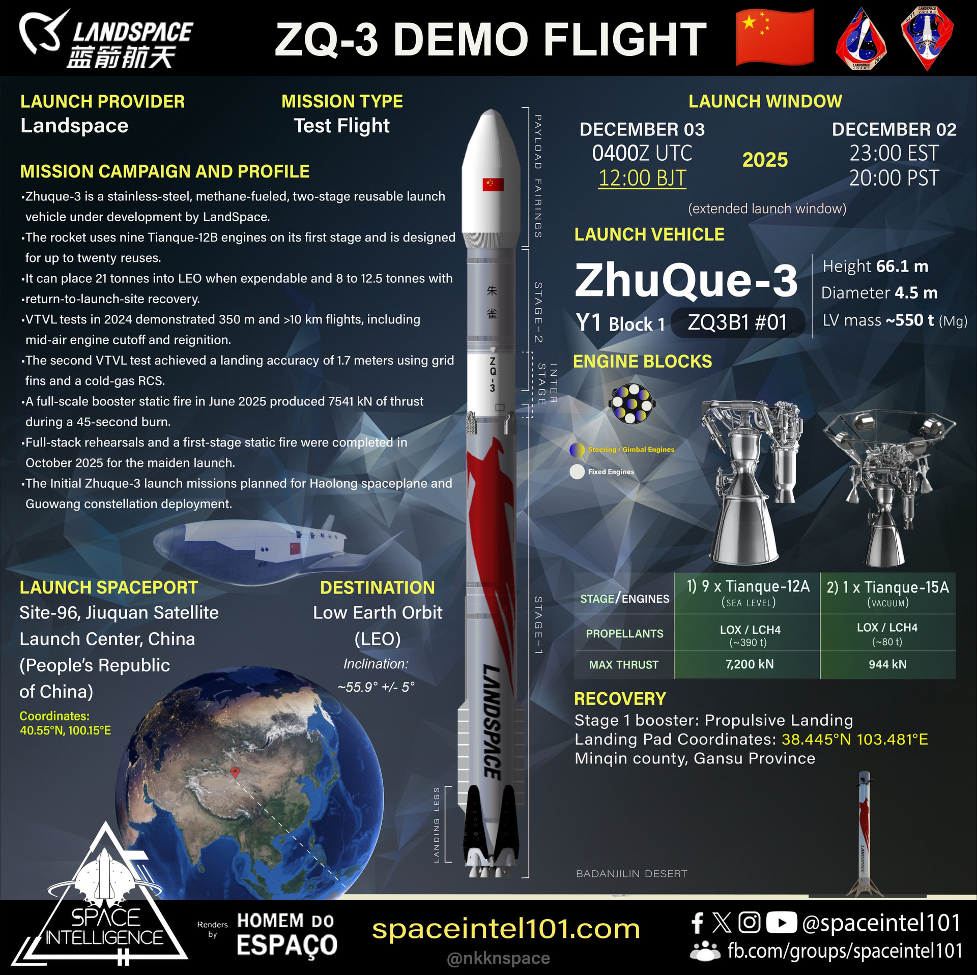

Подтвержден тестовый запуск многоразовой ракеты Zhuque-3 средне-тяжелого класса, завтра 03 декабря около UTC+8
Ну что ж, вроде как старт Zhuque-3 прошел успешно, а вот про возвращение первой ступени надо ждать официальное китайское сообщение. На тех кадрах что попали в сеть видно что ускоритель куда-то возвращается (уже здорово), но траектория и скорость посадки больше похожа на падение.
UPD: пока не официально
