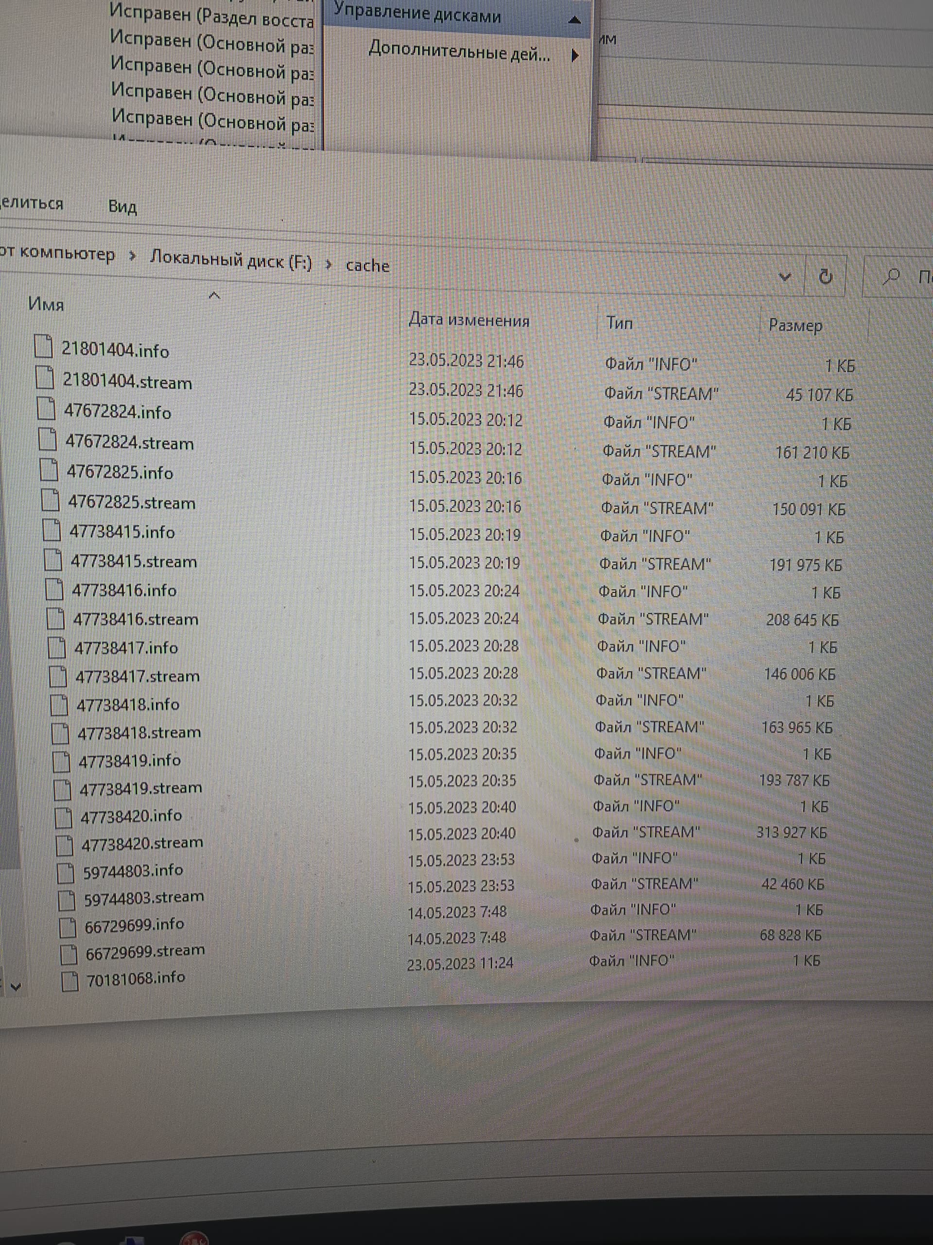

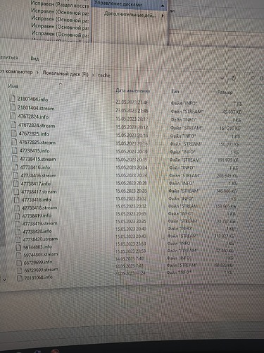

Наконец дошли руки до пощупать SSD моего N100H. Ожидаемо он форматирован под Линукс. Содержит четыре логических диска: два по гигабайту, один на 9,53 и один на 100 Гб. И на том, который на 100 Гб есть папка cache размером 47 Гб, а внутри такая картина
Файлики с разрешением . stream. Из чего мы делаем вывод, что стриминг таки кэшируется на SSD.
