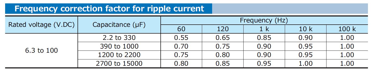

NichFG

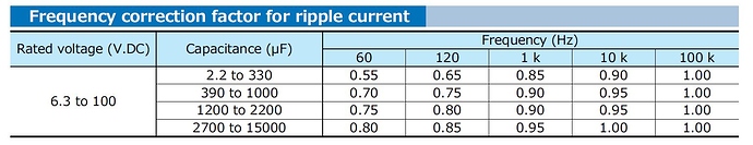

То же довольно большая нелинейность пульсаций тока от частоты до 10кГц

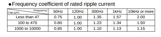

Вот панасоник FC.
Ну значит Ваша система кривовата, если ничиконы её выровняли, а БГ нет, а может и слуховосприятие.
А что не так с Nichicon FG ?
это про транзисторы?
Ну сравните зависимость хотя бы на 1 кГц и на 10кГц, с теми же панасоник. У FC 5% а у ничикона 16%. Отсюда проваленная середина и навязчивый верх.
