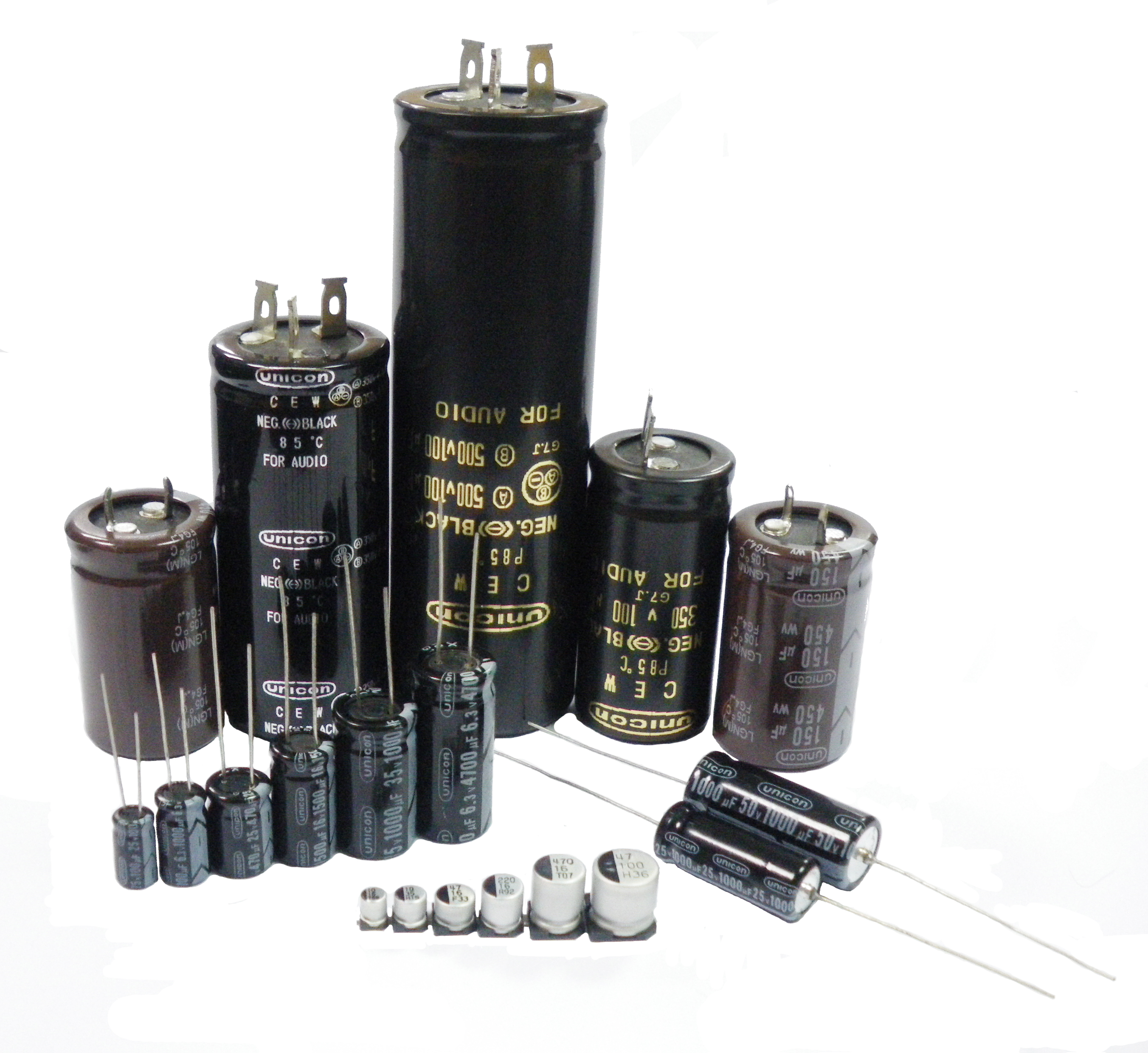

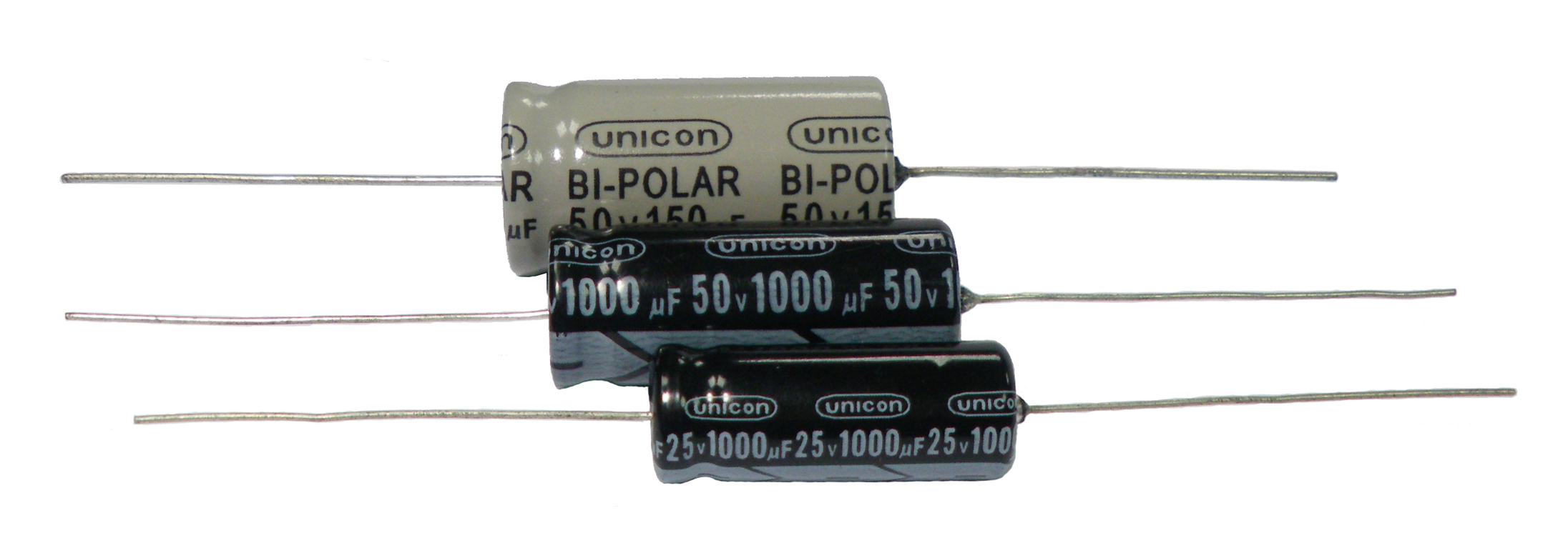

Уж не знаю, последнее время читают что-ли работники хификоллектива наш Бар, но вот у них снова интересная новость, когда-то я на страницах бара об этом упоминал, в общем они привезли на продажу одни из любимых электролитов господ Кондо-сан и Сакума-сан – Unicon:
https://www.hificollective.co.uk/components/axial_psu_caps.html
Поберегись BG-WKZ !
:boxing_glove:
:grinning: (Ну, по крайней мере, в разы дешевле, точнее сказать даже в десятки раз)

100uF + 100uF 500V — 40€
После цен на WKZ это бесплатно.
https://www.hificollective.co.uk/catalog/100uf-100uf-500v-unicon-radial-electrolytic-capacitor.html
Как раз Денису такие дал попробовать. Сам решил остановиться.
