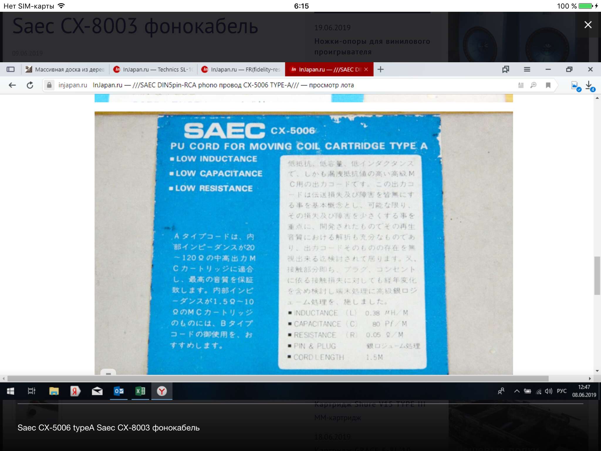

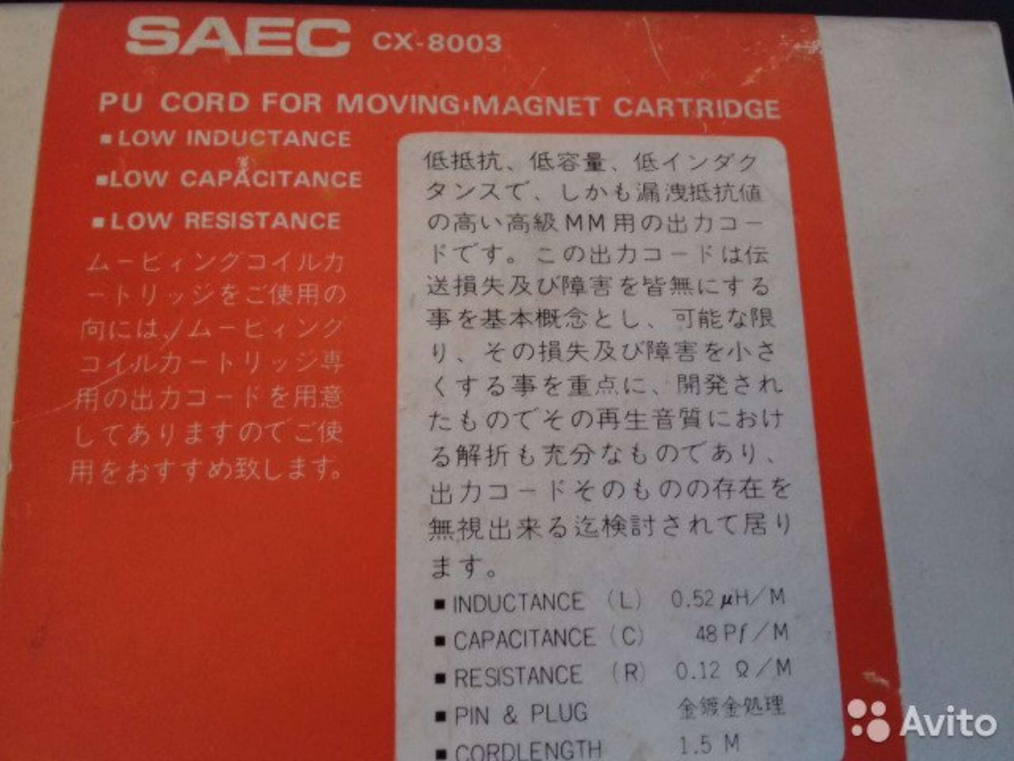

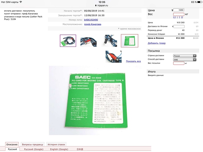

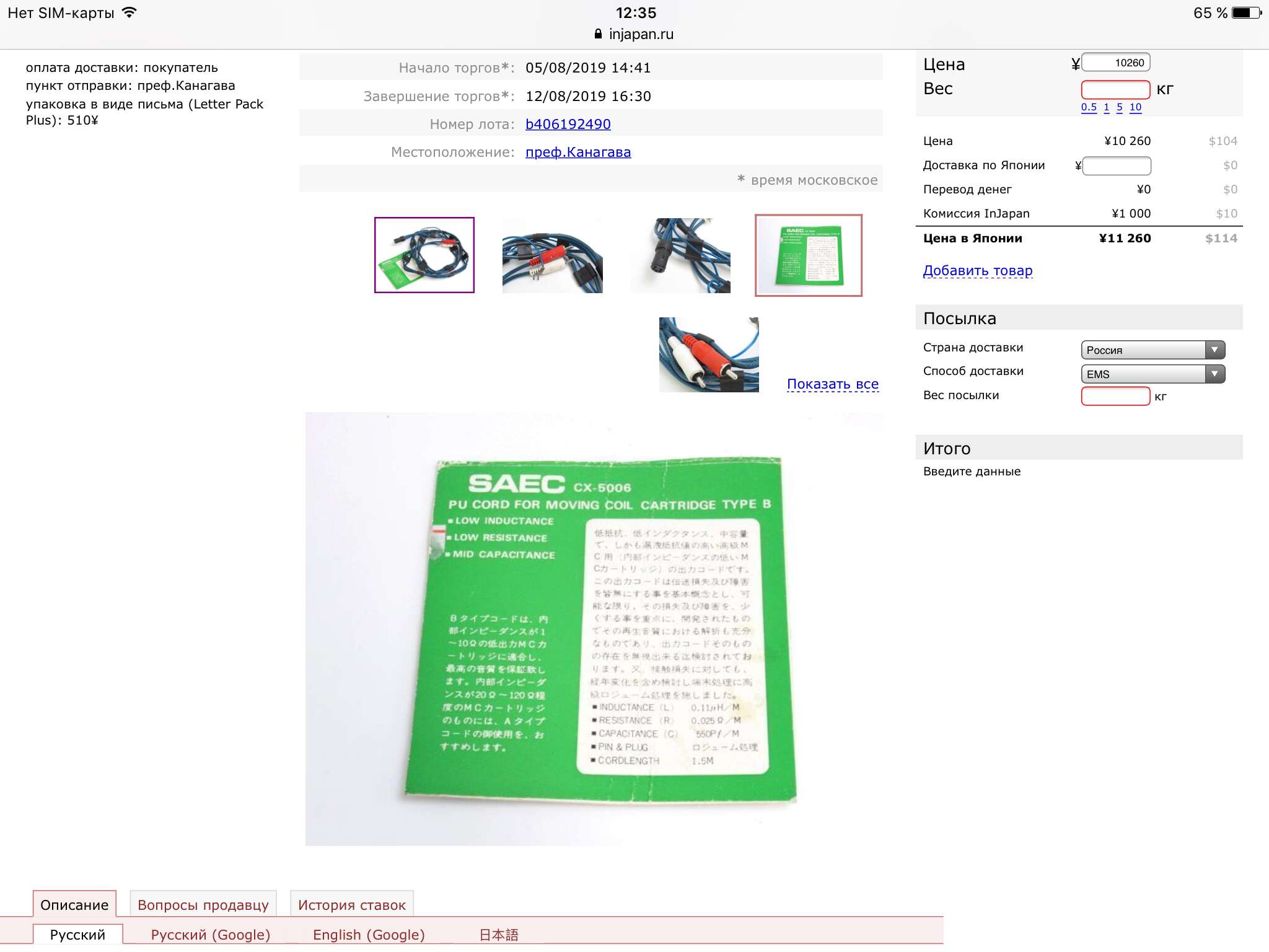

Господа . Я уже писал . Влияние емкости , сопротивления , конструкции - фонокабеля тонарма при использовании МС головки , от тонарма до транса - не просто Велико , оно чудовищно влияет на звучание . Фонокабель между тонармом и трансом надо иметь не один . Saec старый делали и под низкоомные и под высокоомные и отдельно под мм. А теперь на современных ничего не пишут про емкость , маркетологи запретили…
По этому имея вертушку с невозможностью замены фонокабеля , лезть к картриджам МС ::: нечего… Нужны Взрослые тонармы.
