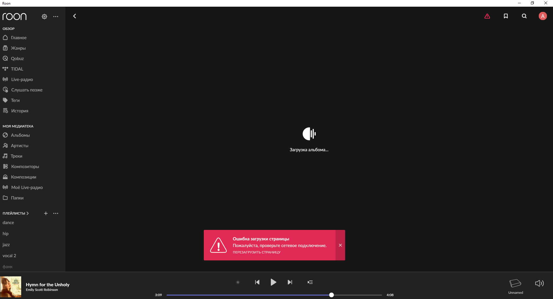

Делал, ставил на мак бук аир, но тоже. Ставил другой роутер с сим картой. Раньше всё сработало, потом глюки с загрузками, сейчас работает но тоже глюки есть с загрузками картинок. Это сеть, да. К кому обратиться для настройки?

А тут ещё от управлялки зависит, где она стоит. На Маке Рун(не ядро) бодренько работает, а вот на планшете /смарте, оба на Андроиде 16 иногда картинки медленно побгружают.

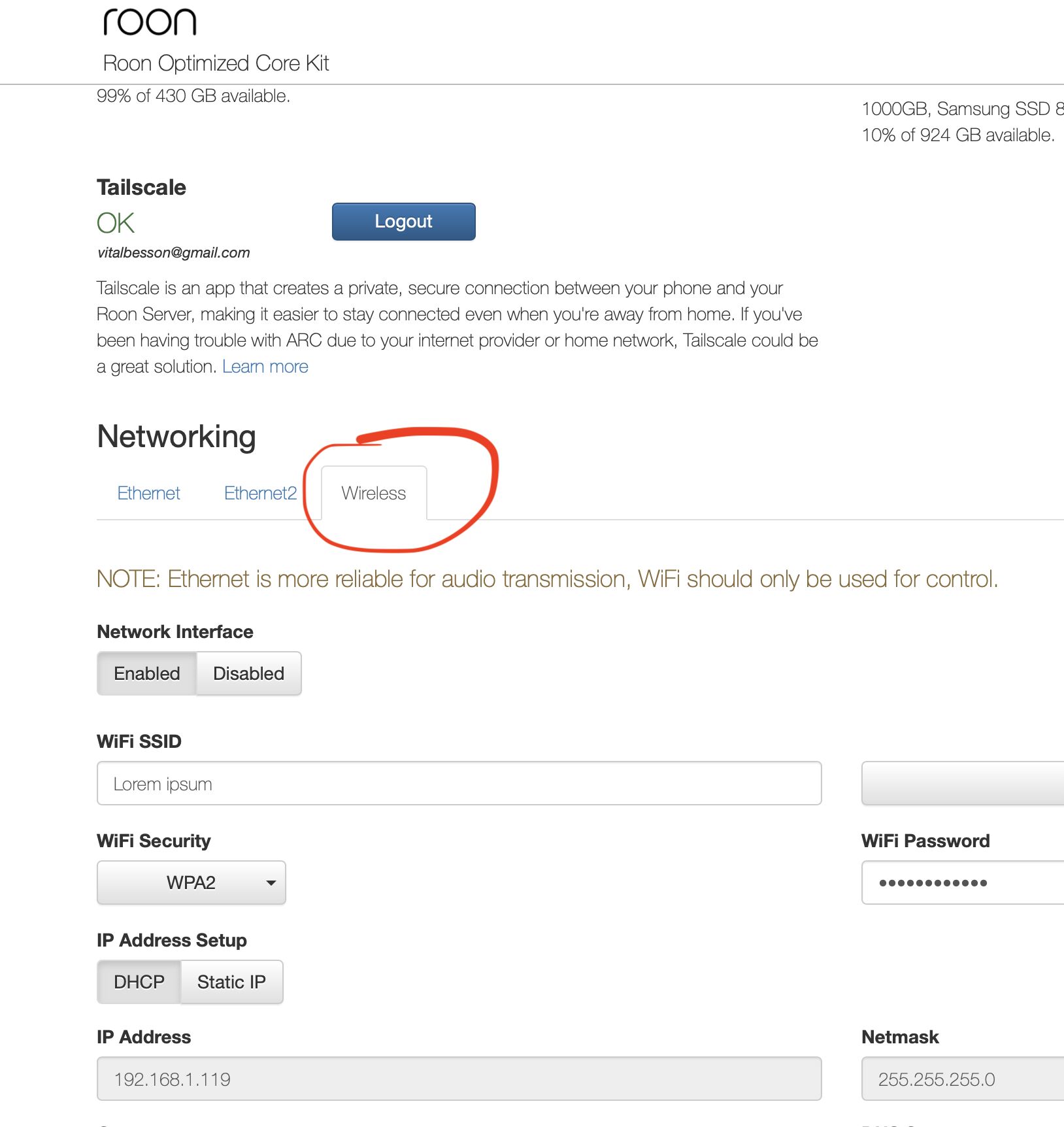

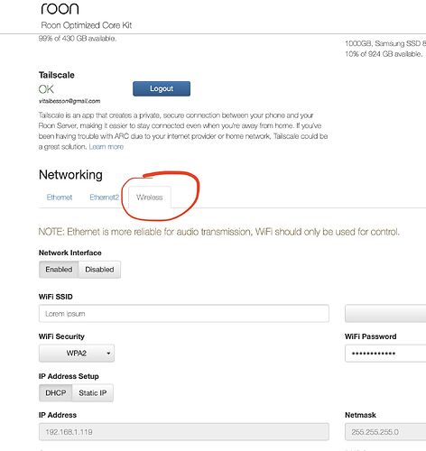

Небольшой апдейт. Несмотря на то, что Roon ROCK официально не поддерживает wireless, часть драйверов сетевых карт остается в системе, и некоторое железо с ним вполне себе совместимо. В этом случае появляется еще одна вкладка в морде. И если вдруг комп как-то так стоит, что проводом не придешь, может быть полезно.
В этом Топтоне выше исходно установленная MediaTek не работает, а конкретно эта карта Intel работает (Озон)

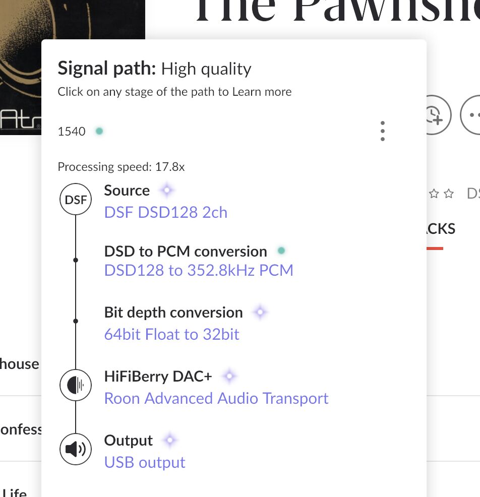

Шпарит без проблем. Возможно даже и с NAS может тянуть в две стороны.
Ага. Легко берет DSD128 из сетевого NAS и выдает обратно поток. Без затыков, по воздуху.

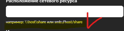

Как добавить в roon server доступ к расшаненным дискам, установленным на Time Capsule. Может быть такое, что серверу нужно принудительно как то шару SBM скормить или разрешить работать с этим протоколом (или он по умолчанию включен там).
все способы типа
пробовал. Ошибка авторизации. С любого домашнего компа захожу без проблем на них
Почитайте в теме roon, там писали варианты
У меня не сразу получилось, только после того как угадал с написанием ай пи адреса сервера. Стоит Рун рок на Нюке. Адрес вот такой:\192.168.1.127\ROCK. Как раз напротив Вашей галки указать пример.
