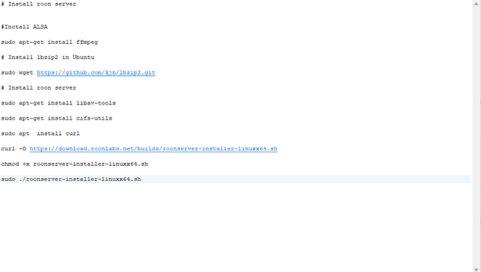

скажите пожалуйста, Я правильно понимаю.
после установки юбунту, мне в какой то командной строке, или еще где то нужно ввести такие команды
$ curl -O -L https://download.roonlabs.com/builds/roonserver-installer-linuxx64.sh
$ chmod +x roonserver-installer-linuxx64.sh
$ sudo ./roonserver-installer-linuxx64.sh
потом $ sudo apt-get install ffmpeg
это полный процесс установки который описан в Простой установщик (рекомендуется)?
этого достаточно чтобы выводить звук по сети на конечную точку?
Я ниже напишу мануал полной установки roon server на Ubuntu server .
Все что под # это просто коммент что эта за команда или действие означает и вводить в терминал ненужно
Ubuntu server должна быть в минимальной установке

Что то тут все криво вставляется . Неправильные команды отображаются . Сделаю по другому. Выложил выше скриншот
