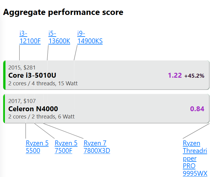

Купил триал за 3 доллара и поставил Roon ROCK на безвентиляторный MSI Cubi с процессором Celeron N4000 с 4 Гб оперативки. До этого крутил на нём Daphile.

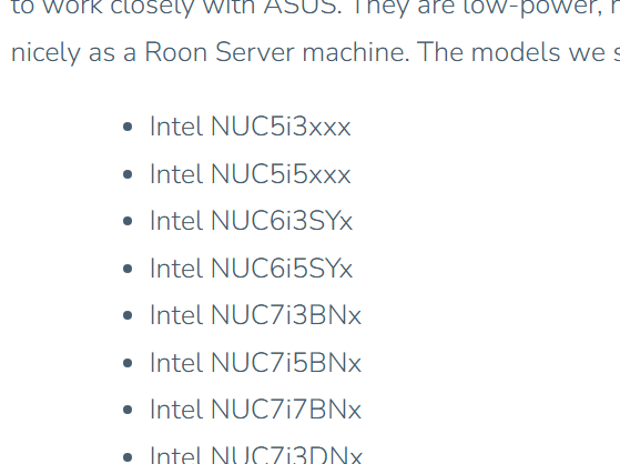

Чтобы вы понимали, этот Celeron в полтора раза слабее, чем процессор самого минимального NUC 5-го поколения, которые указаны на сайте Roon (Владимир приложил выше Компы, железо, Intel Nuc, Roon Labs Nucleus для Roon — всё об источниках, поддерживающих святой ROON - #4547 от пользователя Vladimir_v).
