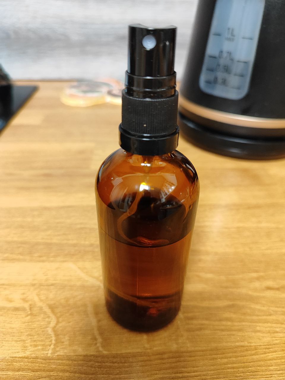

Перед смалыванием пшикните водичкой на зерно, комочков от статики не будет.
Иглой вы как бы распределяете помол по корзине, за одно разбивая комочки.

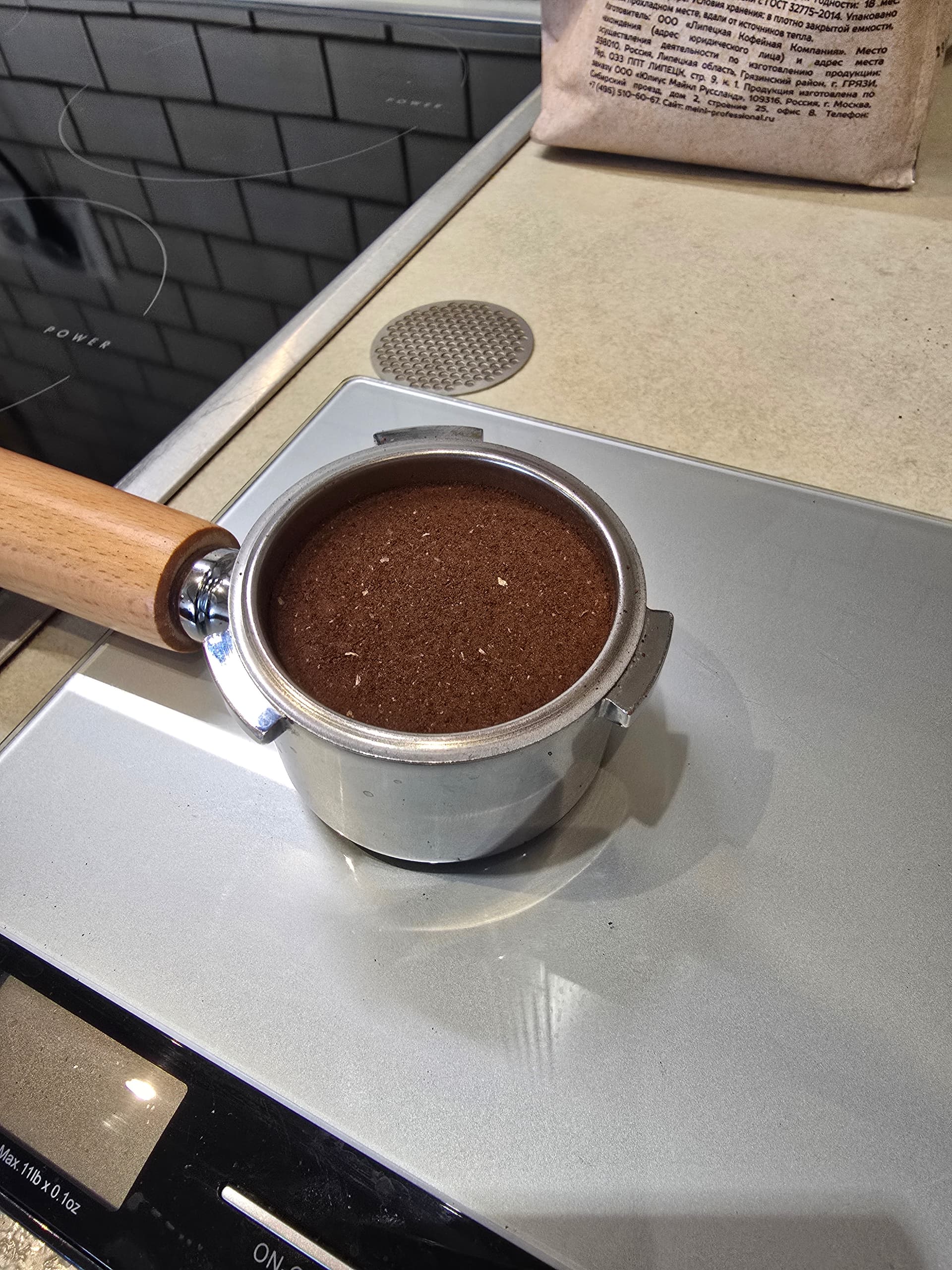

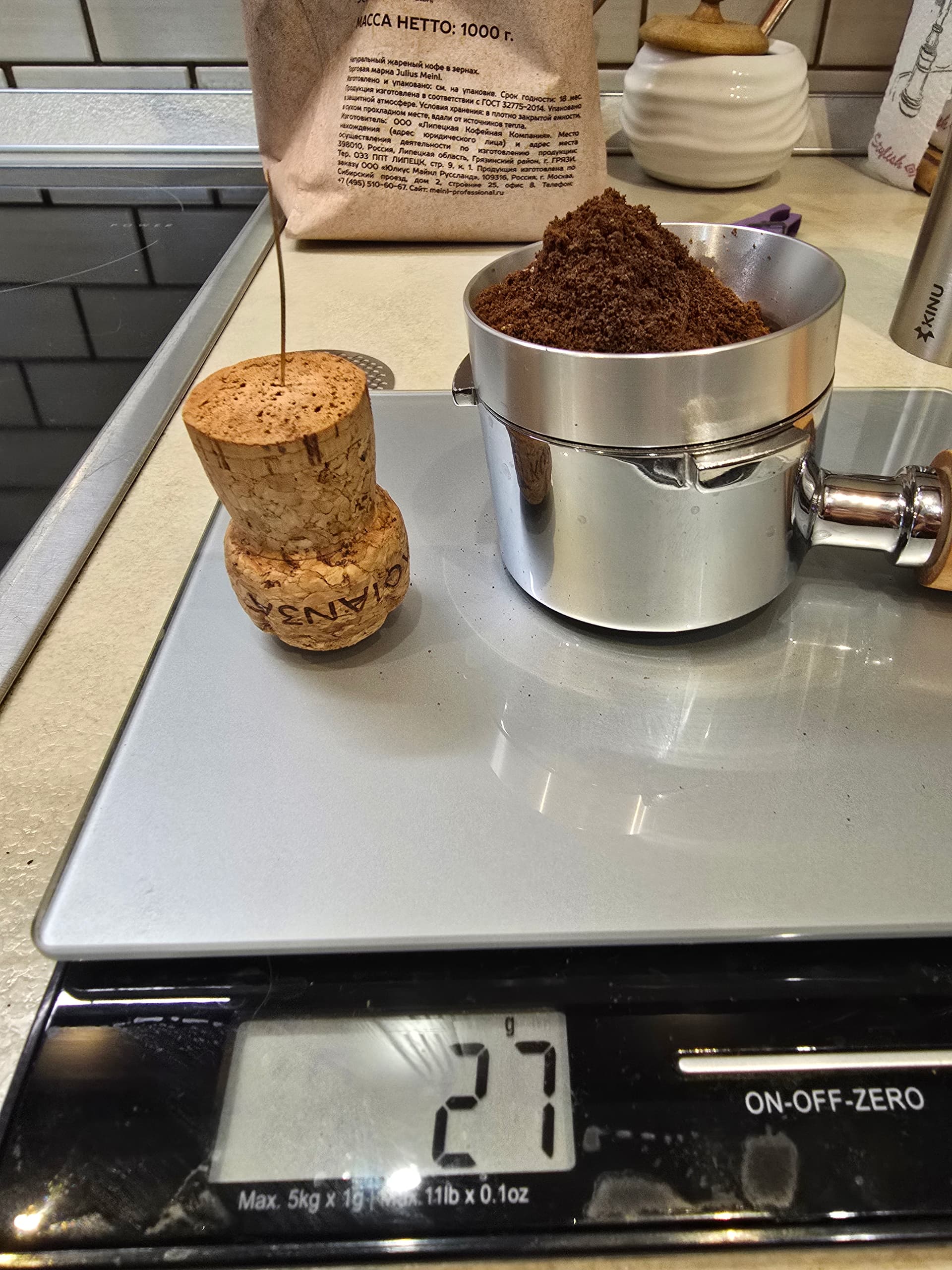

Первое фото - горка кофе на холдере и мой самодельный WDT инструмент.

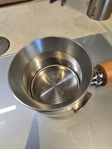

Второе - царапины от моей иглы на корзине.
Хотел узнать - может в устройства за 1,5 т.р. ставят более мягкие иглы, которые не царапают корзину при любом неосторожном движении?

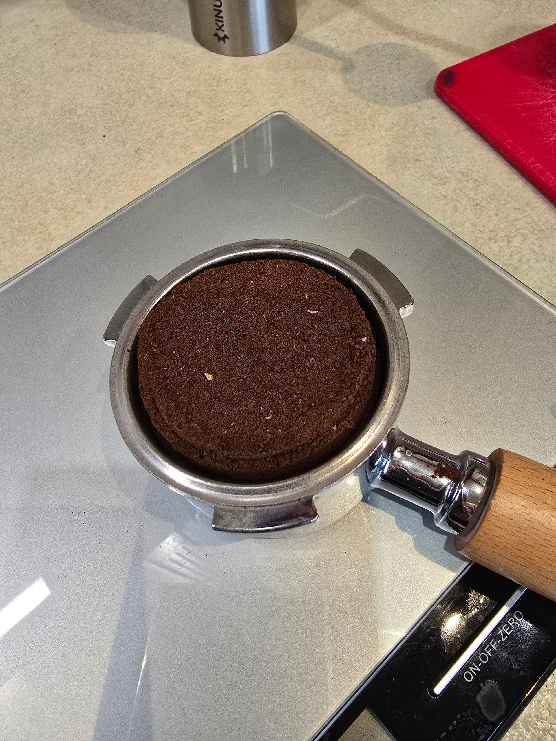

Последнее фото - после того, как снимаю воронку - остаются вот такие зазоры по краям холдера. Не парится и просто темперовать? Или от них как то надо избавиться?
Отвечу я- такие зазоры перед темперовкой это крайне плохо. И- такие весы для кофе не подойдут. Нужна точность 0.1 гр, как минимум. Иглу следует закруглить напильником, тогда царапать не будет

С зазорами - Вы используете какие либо кольца/воронки, которые надеваются сверху холдера, чтобы кофе не просыпался? Если да, то у Вас зазоры не образуются или Вы их как то устаняете?
Иглу обработаю, Спасибо. Сам, я к сожалению, не догадался до такого простого решения.Но хотелось бы узнать - специальный устройства, предназначенный для этого - вообще не царапают холдер ? Просто самоделку делал, чтобы в принципе попробовать как оно работает. А так то - ничто не мешает купить что-то специальное.
