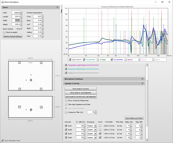

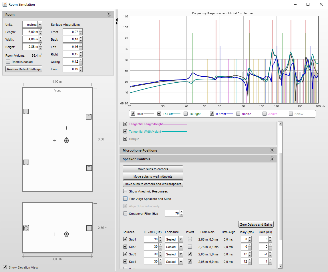

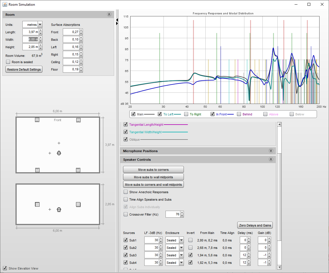

А вот подскажите, REW симулирует по короткой, а если по длинной? Он поймет, что я так хочу?
:upside_down_face:
Почему не для этого? Приведено видео, в котором инженер на основании измерений (об этом же тема?) высказал своё рациональное мнение. По его словам достаточно чтобы кабель хорошо показал себя на замерах и тогда он не будет влиять на звук. Такой кабель стоит недорого, он упомянул марки Belden, Mogami
Не, я имел в виду вот что. Размеры я укажу, рисунок комнаты естественно изменится, а прога-то поймет, что акустика по длинной? Или она будет делать рассчет как по короткой, но как бы с “неправильными” размерами для такого рассчета?
Почему такой вопрос? Потому что всем известный калькулятор имеет два разных варианта. Или там это просто разесено по отдельности, а проге без разницы, как считать?
Все таскается мышью как угодно.

Калькулятор в rew в отличие от «школьных» калькуляторов позволяет ставить акустику как угодно, задавать степени «прочности» стенок, вы наверняка знаете где у вас стена капитальная, которая отразит весь бас. А где «полукартонная» перегородка между комнатами, которая с коэффициентом 0,5 половинк пропустит, половину отразит.
Большое окно также пропускает бас И так далее
Все очень примерно, но позволяет задать начальные точки, от которых уже потом плясать можно на слух и живыми измерениям, посмотреть что происходит в целом, получить практичечкий опыт не переставляя мебель
Даже можно расставить сабы в этом калькуляторе.

То, что я сказал: “не об этом тема” - так она не о тонкостях настройки REW, как мне кажется. C этим я пойду в тему именно про цифровую коррекцию.
О том, что REW - это рациональный поход, - да, конечно.
Ну, это вообще основополагающий фактор, расстановка. И хорошо бы большими красными буквами на всех форумах написать - “Расставь колонки правильно”!
Это вообще не про цифровую коррекцию. Rew просто одна из многих программ причем беслатных, удобная как инструмент в измерениях и как бонус в ней есть этот калькулятор-симулятор.
Задача измерений и калькулятора помочь вам расставить акустику в комнате быстрее, чем тупым перебор всех существующий теоритически вариантов.
Тонкости наверное да уже не для этой ветки. Но обозначить такой инструмент и его возможности тут очень уместно.
