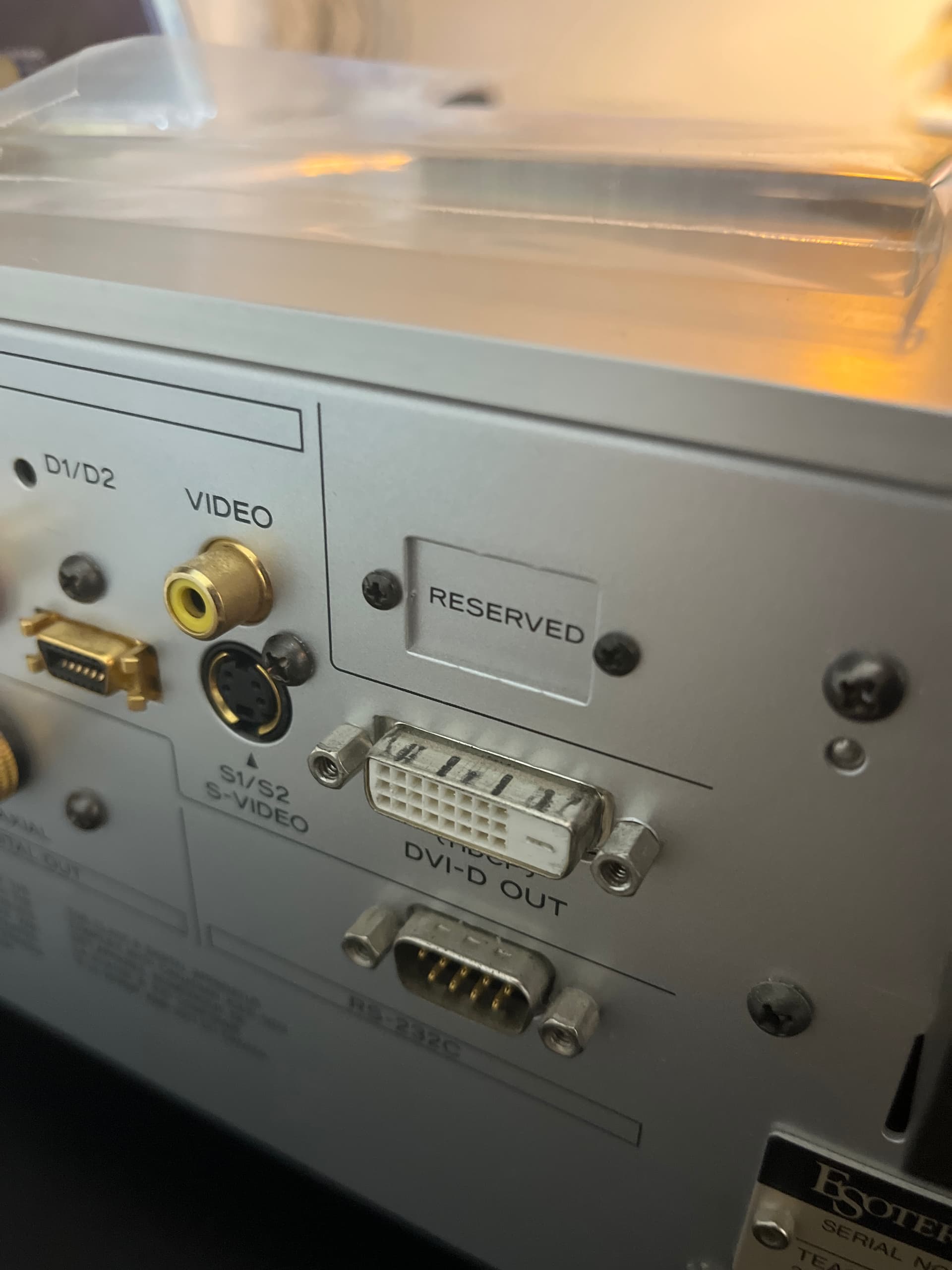

Владимир, спасибо за информацию. Получается 3 варианта: 1. Заменить на Р-03. 2. Заменить на Р-02. 3. Дооснастить Х-01 платой i.link. Первые два варианта понятны, вы объяснили, теоретически 3-ий самый простой, только где взять плату и кто ее сможет установить. У вас нет информации по этому поводу?
Да, спасибо, я с ним знаком, он видимо отъехал куда то, не смог до него дозвониться.
Думаю что сейчас только если с какого-то донора. Поставить ее не сложно, паяльник не нужен.
Плата подходит ко всем Х-01? Прошивка не требуется?
Думаю что ко всем. Я видел только один вариант такой платы на разных девайсах.
Спасибо, попробую поискать.
А к UX-01?)
На UX-1 не видел. Но место там для установки есть и скорее всего тоже ставится.
Оно?

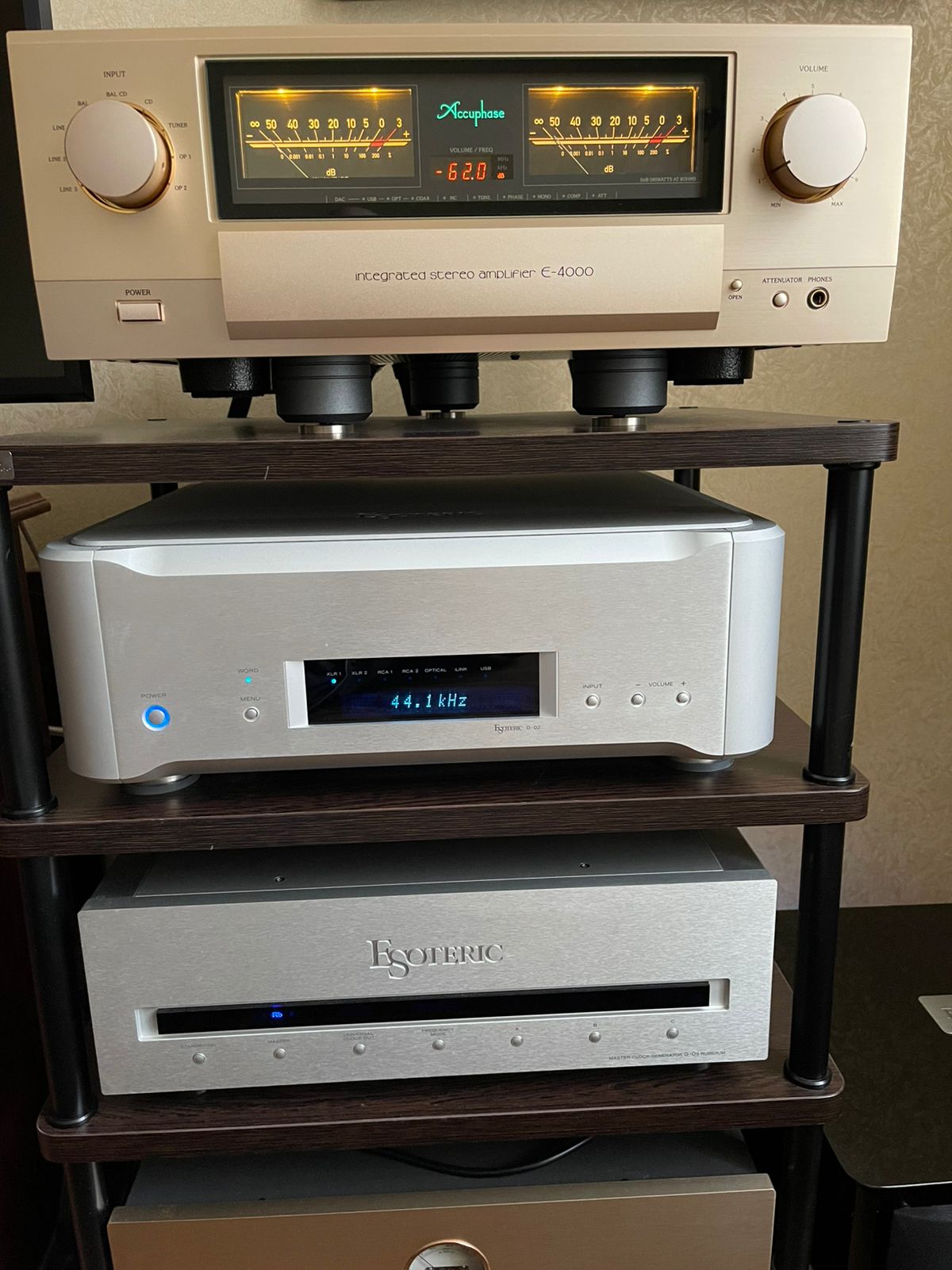

Не могу не поделиться мнением об использовании рубидиевого клока Esoteric G-0s в связке с внешним ЦАП Esoteric D-02 и стримером dCS Network Bridge. До этого у меня не было возможности послушать систему с клоком вообще и тем более с топовым рубидиевым Эзо G-0s. Но благодаря нашему уважаемому одноклубнику Владимиру теперь такая возможность у меня есть. Мы потратили несколько часов на подключение клока в систему, так как dCS все же является “инородным” компонентом в системе, хотя коннектится с ЦАП D-02 очень хорошо. Однако “инородец” был вскоре побежден, и я смог впервые оценить звучание с рубидиевым клоком. Я специально подождал несколько дней, чтобы немного “привыкнуть” к новому уровню качества звучания системы, и постараюсь поделиться впечатлениями без излишних эмоций. На мой взгляд разница просто огромная, это не сравнится , например, с улучшением при замене кабеля на топовый. Звучание стало просто другим. Звуки окончательно оторвались от зоны АС (хотя у меня и раньше не было с этим проблемы), разделились по группам инструментов, по-новому сбалансировались, что дало возможность услышать множество новых нюансов и оттенков. Появилась какая-то концентрация и четкость, вкусные послезвучия, сцена расширилась и значительно увеличилась в объеме. Я использую пару лет Qobuz в качестве основного источника ( ну так сложилось), и привык к вариативности качества записи. Почти всегда HiRes 24bit/ 96- 192 или 88,2-176,2 МГц звучат лучше чем CD 16бит/ 44,1МГц. С клоком эта разница практически исчезает. Не нужно теперь настороженно относиться к музыкальному материалу, если он записан в CD 16 бит/ 44,1МГц. С помощью клока в системе раскрывается ЛЮБАЯ запись. Общий уровень значительно добавился, а шедевры записи зазвучали еще интереснее. Эффект очевиден даже при очень тихом прослушивании, звуковая картина сохраняется при любом уровне громкости.
Поэтому считаю, что для системы на основе компонентов Esoteric вложения в клок оправданы и необходимы. Конечно, мой опыт основан на топовом рубидиевом клоке бренда, альтернативы я не предлагаю. Влияние клока на качество звука значительно заметнее, чем совершенствование кабельной обвязки или питания, при безусловной важности последних. Абсолютно удовлетворен результатом апгрейда, чего и всем желаю!

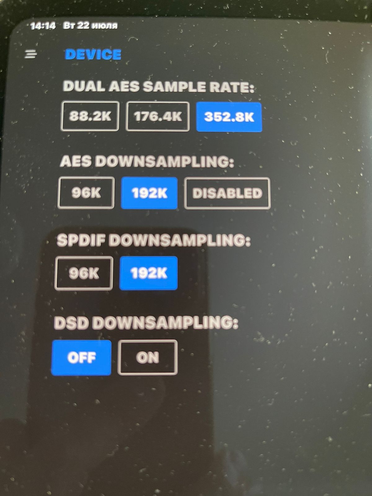

Нет кабели проверял и менял местами, они в порядке. Кроме того, что приходится нажимать кнопку на клоке выбора частоты 44,1 или 48, есть еще проблема. В режиме частоты 48 на HiRes 24/ 192 на большинстве записей пропадает правый канал на ЦАП. Появляется соответствующая индикация о работе только канала L. Причем в этом же режиме 48МГц на записях 16/24бит /48/96МГц такой проблемы нет.
Многие вещи с клоком воспринимаются совершенно иначе. Например, в рекордсмены по глубине и объему звуковой сцены попал альбом The North Side от Terrace Martin. Великолепно по-новому звучат Touch Yello (Yello, 16bit/44,1MHz) , Convergence (Malia, 16bit/44,1MHz), Keep Out-We Are Toxic (Snowy White,16bit/44,1MHz) в обычном CD качестве записи. Так что часто переключать частоту на клоке не требуется, а вот с пропажей канала предстоит разобраться.
Проблема в DCS Bridge. При проигрывании 192-х файлов он по какой-то причине переходит в режим DUAL AES. Проверить легко: перестыковать кабель с левого на правый выход. ЦАП D-02 должен высветить правый канал в этом случае.
Возможно стоит перепрошить Бридж, чтобы исправить.
Владимир оказался абсолютно прав. Проблема с отваливаем канала была в dCS.
В настройках dCS в разделе Device DUAL AES SAMPLE RATE у меня стояло значение 176,4К , и очевидно при проигрывании 24/192 этого было недостаточно. Проблема решилась очень просто-выбором настроек как на фото.

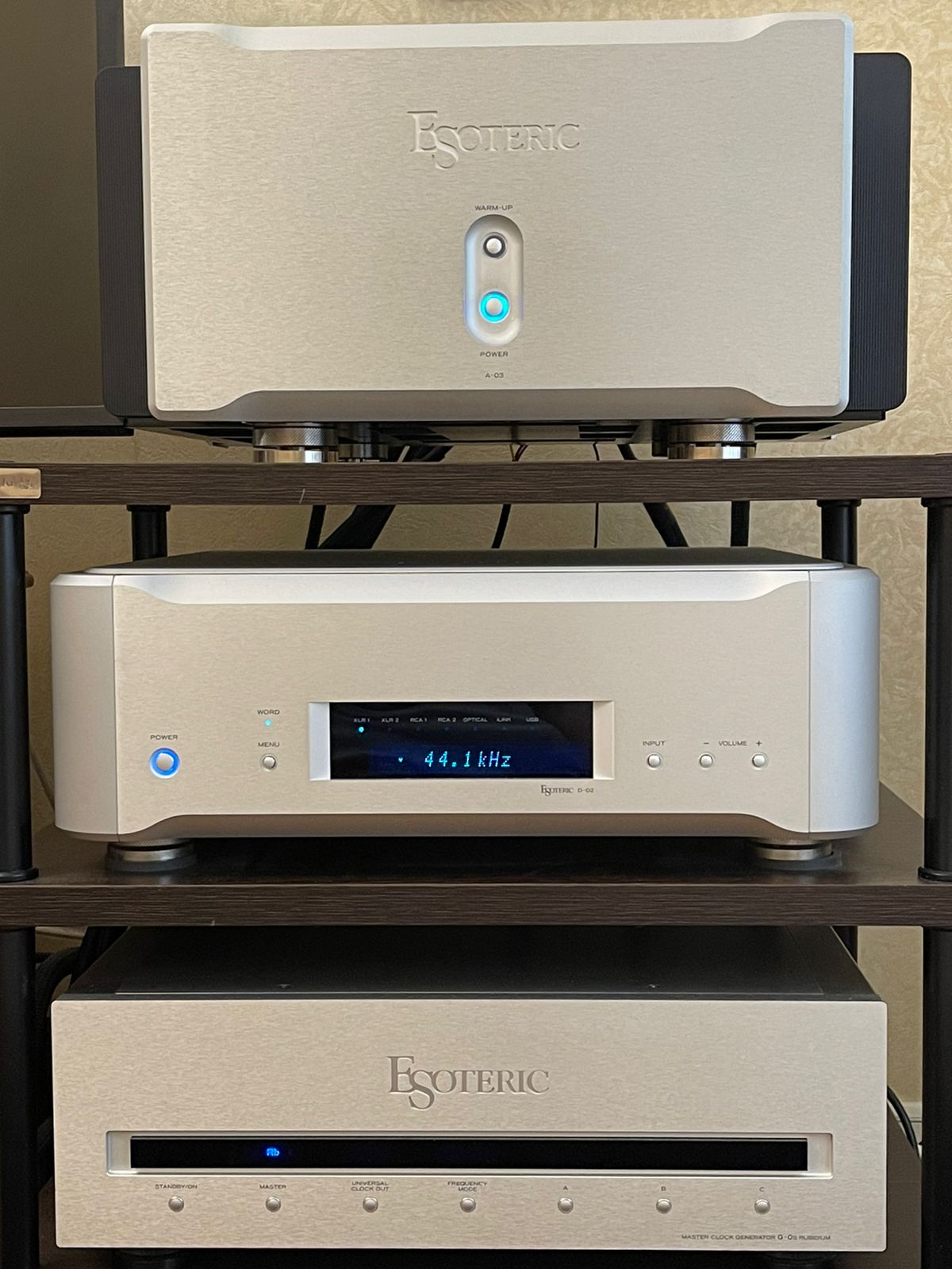

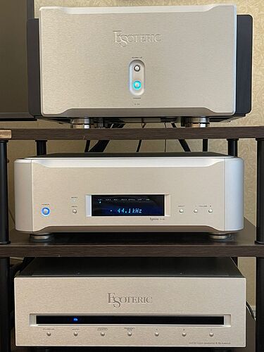

А еще не могу не похвалиться последним апгрейдом системы. Отказавшись от интегральника Accuphase e-4000 с учетом наличия в имеющемся у меня в D-02 топового предусилителя, ушел в связку с мощником от Esoteric и стал обладателем легендарного A-03. Второй день анализирую свои впечатления от нового уровня звучания системы. Это самый значительный прорыв в новом уровне качества звучания после клока. Синергия компонентов в монобрендовом сетапе усиливает новый уровень звучания, который изменился радикально по сравнению со связкой D-02 -Accuphase e-4000.
