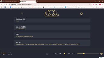

На моем ST300sign с понедельника ничего не грузится ни в ручную ни с приложения. Накануне обновлял приложение… может оно кривое.
у меня sda 200. Tidal без проблем. на этой неделе прошивка новая прилетела и как обычно ночью автоматом перепрошился атолл. выключите из розетки, подержите обесточенным минут 10, может поможет.
Спасибо.
Все заработало :+1:
