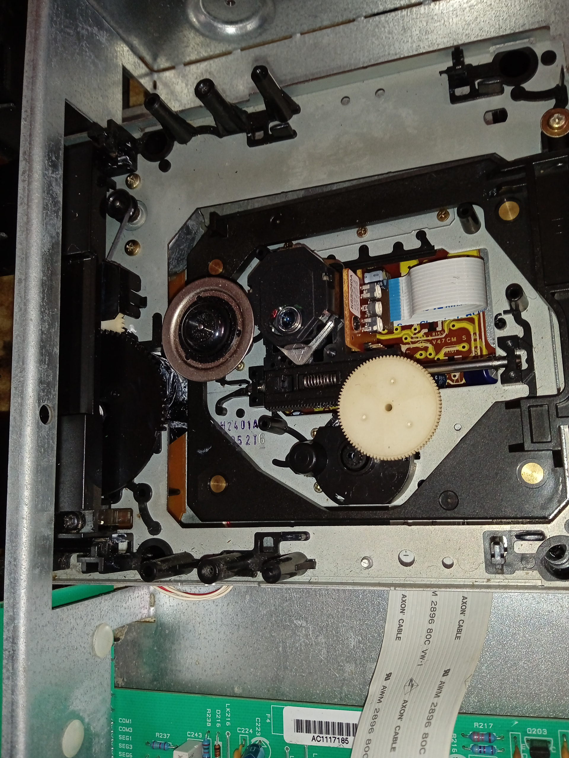

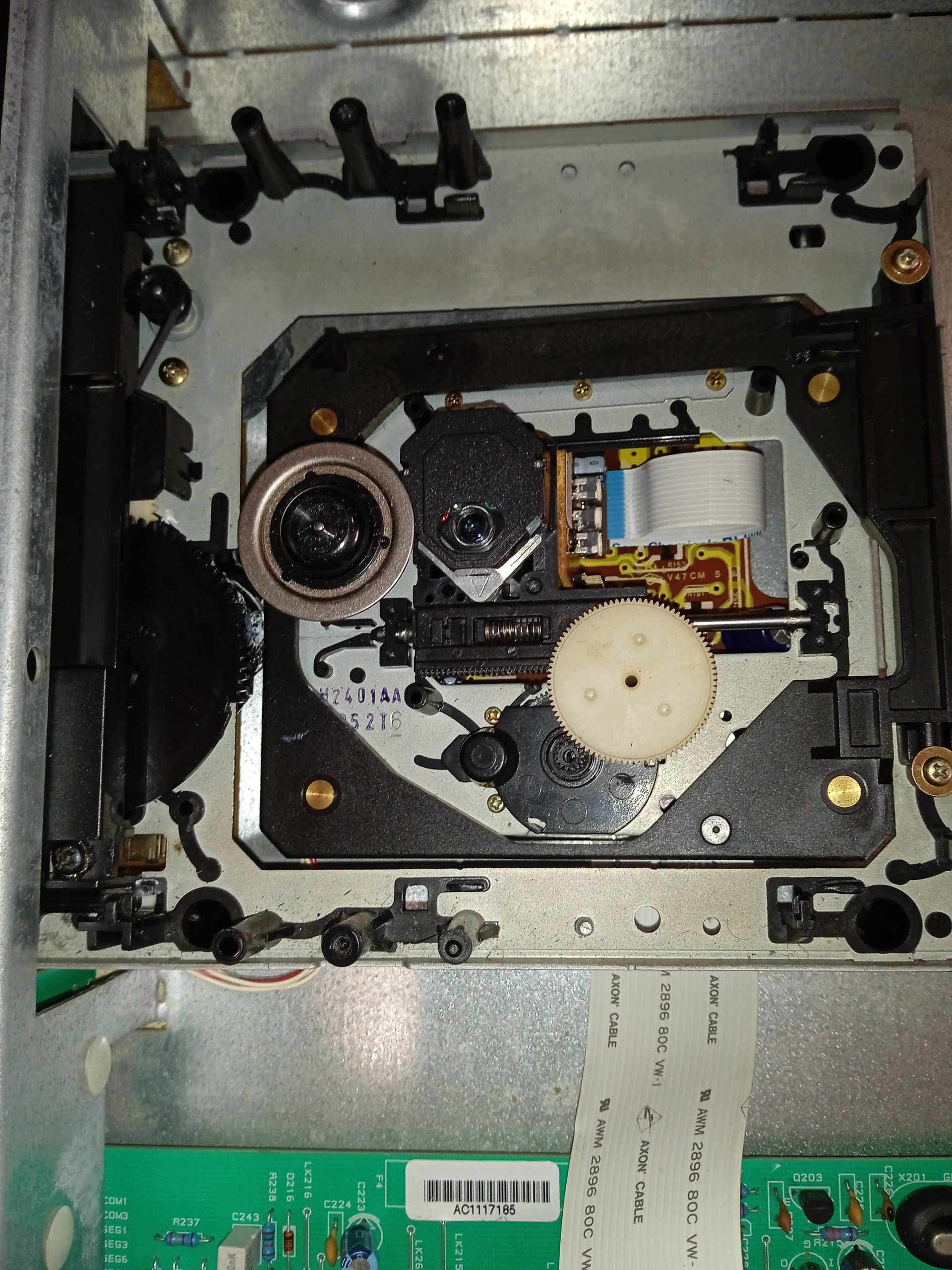

Подскажите пожалуйста, в СД плеере Аркам Альфа one, лоток при закрытии не доезжает на место 2мм, диск соответственно не считывается, при дожиме пальцами становиться на место.
Сняв крышку с аппарата, ничего не разбирая позаглядывал внутрь механизма, смазка есть, посторонних предметов и грязи не видно .
В чем кроется причина, и как самому можно победить?

Нихрена я не инженер, даже лоток не пойму как снять, пишут какой то фиксатор нажать, а где он х.з? Сломать не охота блин…))
Для начала нужно полностью извлечь привод из корпуса. Тогда многое становится видно и понятно. А вообще, проблемы с задвиганием лотка это 90% пассик. Маленький такой, в переднеей части привода, его под лотком и не видно.
Я хотел извлечь весь механизм,но он не на винтах а вроде на каких то конусах стоит, я так и не понял не для отвёртки.
Пасик я хорошо вижу с открытым лотком, даже пальцем потрогал, хороший не растянут и не потекший, как новый.
Лоток заезжает хорошо, только не до конца на 0,5-1мм и жужит моторчик, пальцем дожав этот мм становится на место. Как будто что то мешает ему встать на место.

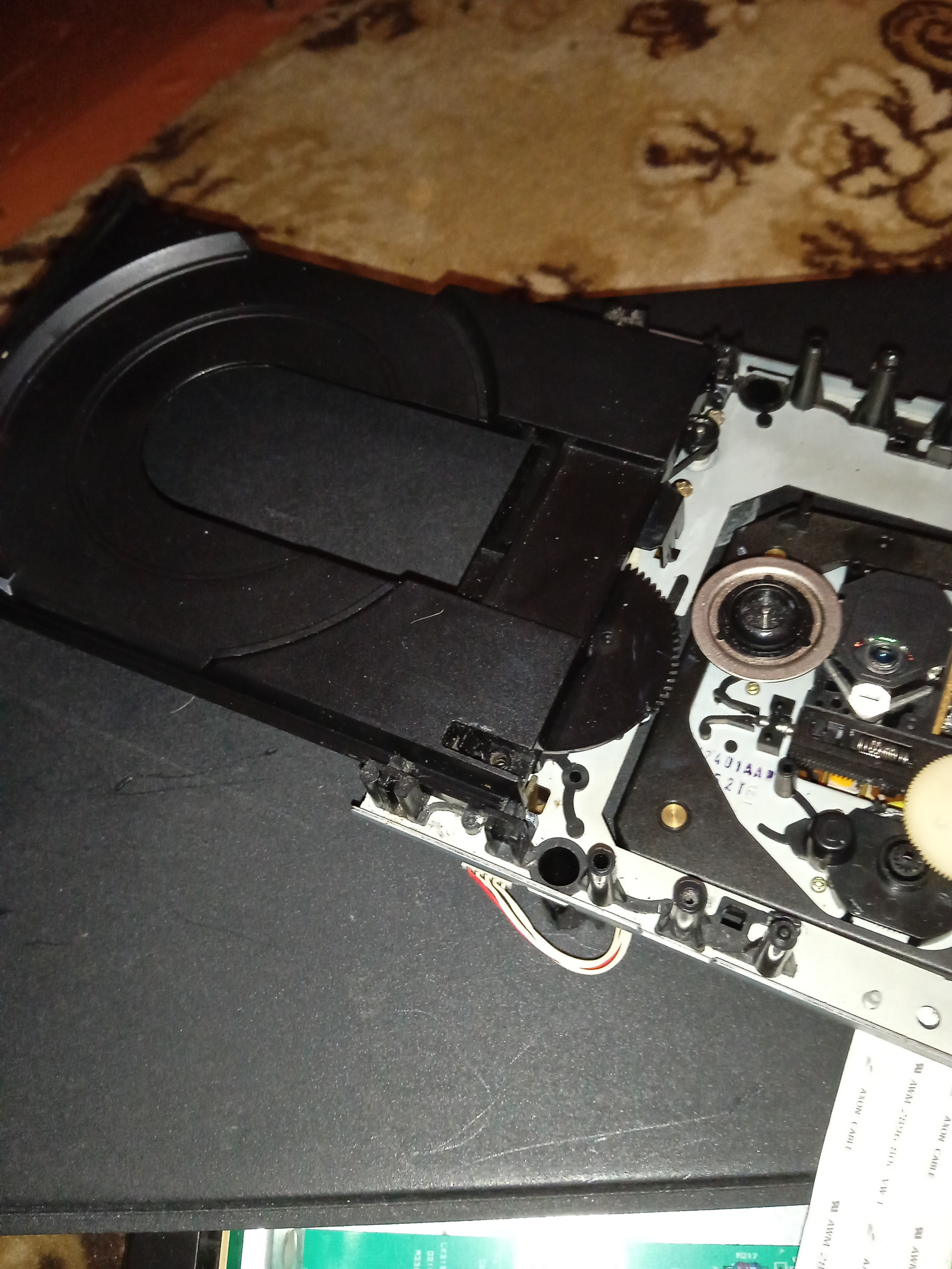

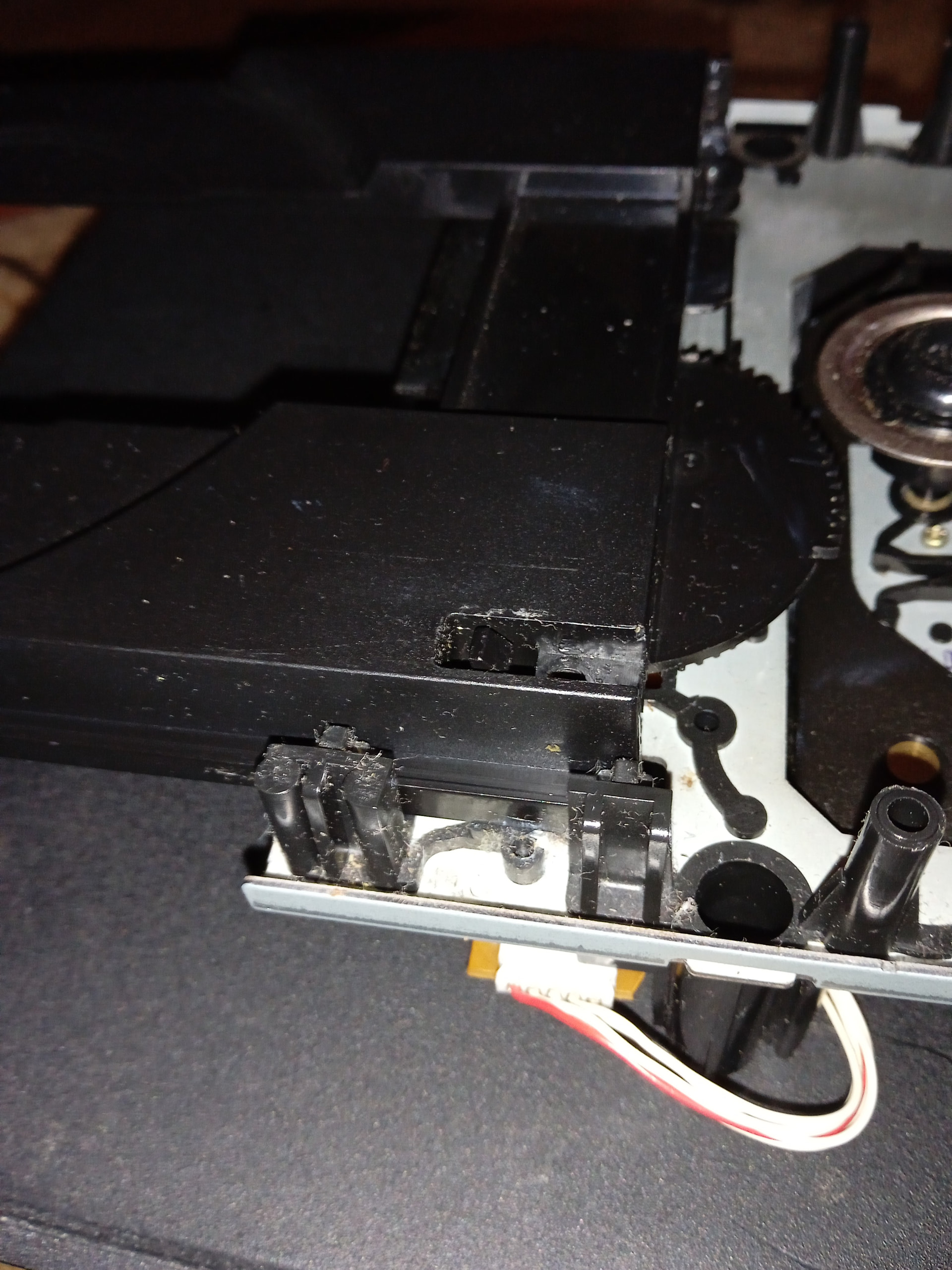

Коллеги, здравствуйте.
Механизм удалось отсоединить от шасси, он банально на клипсах крепиться к шасси как в авто клипсы.
Но теперь задача, как отсоединить лоток от механизма, кручу верчу и ни Хуа не пойму на что и где нажать.
Просветите плиз меня дремучего, думаю что оно просто но…
