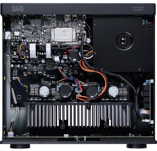

Заглянул тут внутрь SA45. Товарищи, а конденсаторов не маловато (4 штуки по 10 000мкФ)? Вдруг, кто разбирается в железе…
Конечно, послушать бы надо, а не рассматривать, но любопытно. Ожидал увидеть более внушительное наполнение.
Но внешне аппарат хорош, на мой взгляд.
