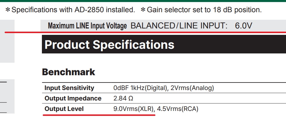

Возможно есть защита у предусилителя от перегрузки, поэтому стоит попробовать уменьшить максимальное выходное напряжение rose в настройках. По мануалам выход у rose 9 V, а у предов аку максимальный вход чаще - 6 V.
Друзья, единомышленники, аудиофилы. Сердечно поздравляю с Днем Победы! Великой Победы, доставшейся большой кровью и страданями нашей страны. Ну и я сегодня добил вопрос с HIFI Rose RS 151 (совместно с @Maxim и 700 ml С2Н5ОН) . Алгоритм действий следующий: подключаем балансные rose 151 в балансные input e 650, на лицевой стороне MAIN IN в положение NORMAL (другие BAL и LINE не работают). На Rose 151 влючаем меню НАСТРОЙКА ВХОДОВ и ВЫХОДОВ. Появляется куча всяких параметров. Включил все на ON. На Rose 151 звук на 100, тогда, начиная с -90Дб появляется звук с е-650. ФАЗА дает изменение звука, но пока не понял, как мне больше нравится. Диагностика продолжится, так как меню выходов не простое: а инфо по нему я не нарыл пока. Резюме: Розу подключил балансными через пред е 650! Звук - божественнный по моим меркам. Хочу сердечно поблагодарить всех участвующих в сегодняшнем разборе! Особенную признательность снова хочу выразить @Romario1976 за Accufase E650 (великолепный аппарат, надеюсь его Е-800 его тоже радует), Также персонально благодарю за помощь @IvanSP, @Karennur89, @AndreyV, @idv42, @sky_star, @Andrej_Odinecz , @Maxim

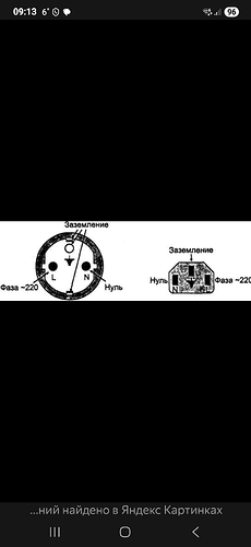

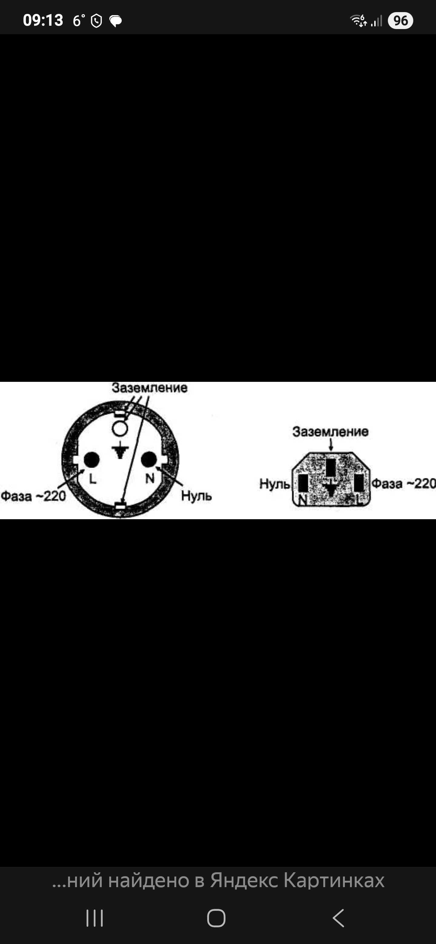

Коллеги, всем доброго дня. Скажите пожалуйста, с какой стороны на сетевом коннекторе у Аккуфейса Е 650 фаза? Как это можно выяснить? И вообще это имеет значение?
@Romario1976 , спасибо!
Так на фото фаза не на сетевом коннекторе E-650, а просто на любом кабеле. Куда непосредственно на E-650 фаза приходит - только производителю известно. Но если он следует общепринятому правилу, то должно совпадать с фазой на кабеле (по-простому «фаза справа, если смотреть на домик» :grinning_face_with_smiling_eyes:)
Так ложку в инлет по другому и не вставить)
А если по схеме усилителя фаза на другом контакте должна приходить?
