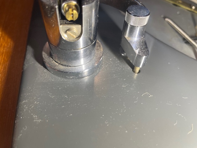

На самом деле, при установке чужого тонарма на шасси Lenco основная проблема это низкий профиль платтера. Далеко не каждый тонарм можно опустить настолько низко, чтобы он встал параллельно.

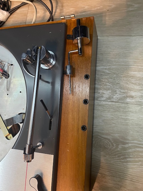

Прислали Lenco 75
При пересылке вот такая печаль приключилась.

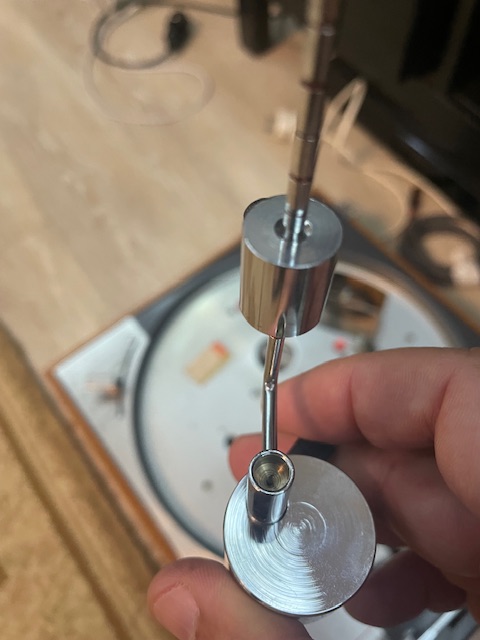

Как вы считаете, можно тонарм спасти?
Там струна в тонарме натянута с завода, еë уже не востановить.. Если просто на клей посадить будет уже не то :frowning:
Менять нужно, штатные тонармы отдают обычно за не дорого
Там не то что бы струна, там игла вставлена

Можно вставить другую- не помню какая именно струна от фортепьяно
