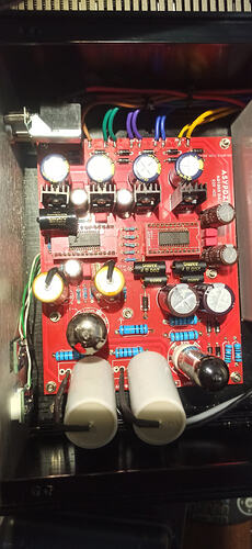

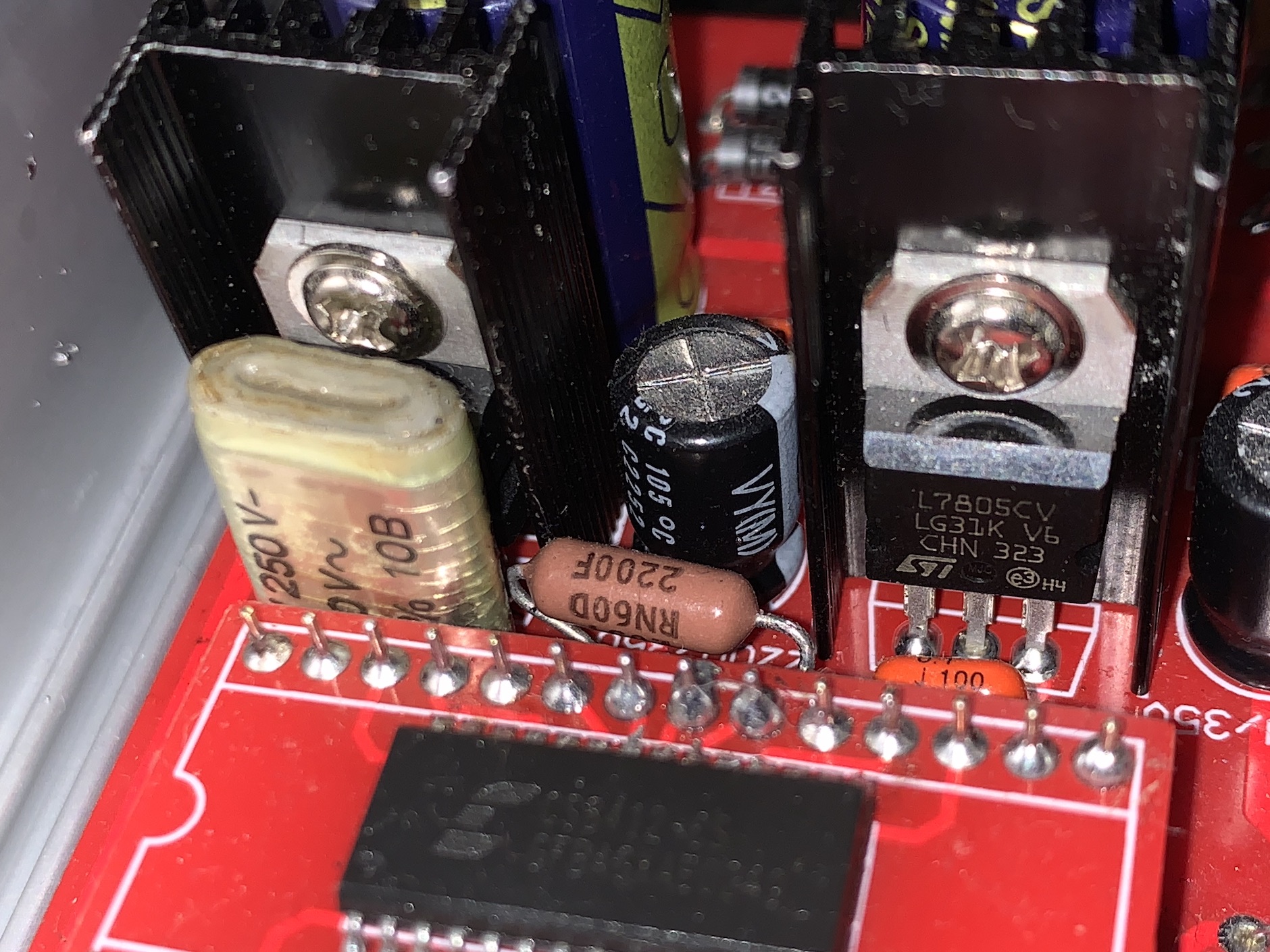

Я пока мало сделал всяких обновлений в Осипе . Поставил светодиоды без шунтов , то же самое изучив тему в катоде светодиоды врубил в Усилителях . В CS8412
пробовал разные варианты фильтра , нашел разные советы , много чего советовали СМД сажать на ноги и другие варианты , опробовал разное самое простое мне понравилось 0.1 мкф конденсатор выпаянный древнего немецкого активного кроссовера и резистор на 220ом , до остального руки не дошли пока отстраиваю звучание усилков

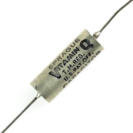

Судя по первым буквам в названии Spr…
Это Sprague Vitamin Q
Витаминки вроде малых номиналов всегда. А Спрагов разных видов в целом - тонна.

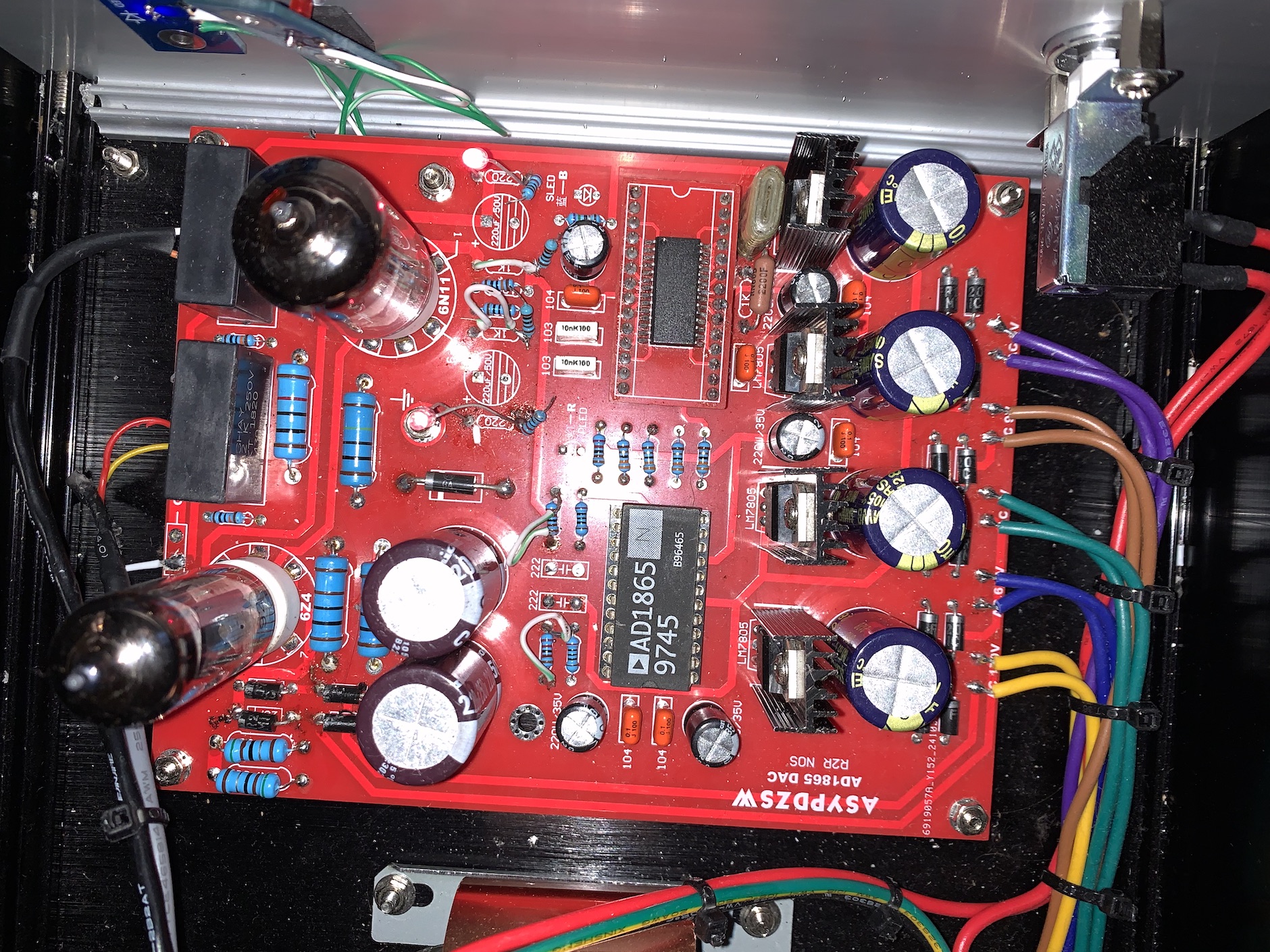

Здравствуйте! Купил не так давно цап на ad1865. Почитал, посмотрел всякого и понял, что нужно бы чип поменять, во избежание использования китайской подделки. Подскажите, пожалуйста, может у кого есть на продажу ad1865n-k?
Поразбирайтесь с заземлением. На длинной версии ЦАПа с зеленой платой всё было очень печально. И никакие замены микросхем и приёмников это не исправят. Ну и лампа должна быть хорошая на выхлопе, малошумная.
