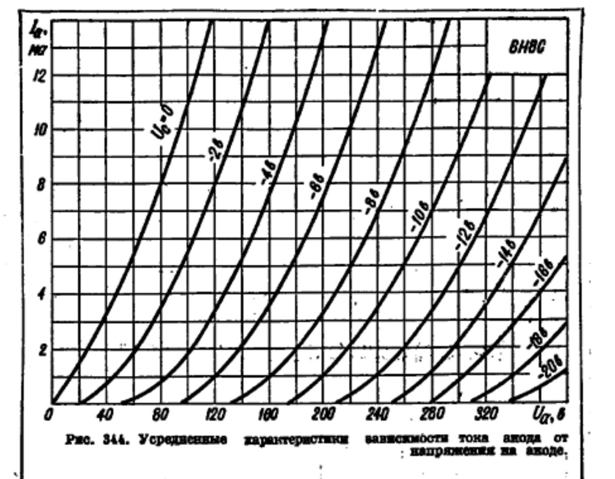

Применить 6Н8С вместо 6Н23П идея интересная, но 6Н23П низковольтная, а 6Н8С нужно анодное напряжение повыше, лучше около 400В. Я бы переделал штатный выпрямитель анодного на ДППВ с удвоением, тогда можно получить примерно 350В и это уже кое что..
Можно конечно загнать 6Н8С в низковольтный режим, но он не раскроет весь звуковой потенциал.
Лубителям теплого лампового жопэтэ - дайте ему эти две картинки, и пусть работает :man_facepalming: :melting_face:
Да, не плохой режим выходит. Делаем ДППВ с удвоением, получаем 320В на выходе фильтра. Ra берëм 20кОм, тогда Ua=160В, Ia=7мА Rk=500Ом. Если потенциометр усилителя мощности 50кОм то лампа будет видеть нагрузку 14кОм примерно, что примерно 2Ri. Ку каскада около 12.
И второй гармоники процентов 8%..
В таком сценарии использования можно около 3% получить только с ИТ в аноде, как мне думается…

Посчитаю дополнительно из исходных:
6Н8С
Питание 320 В
На аноде 160 В
Нагрузка в аноде 20кОм
Смещение -4 В

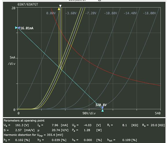

Это прекрасно, но главное - амплитуда на входе. Искажения растут с захватом зон нелинейности, то есть с ростом амплитуды на сетке. Здесь же она игрушечная.
В принципе согласен (не главное, конечно)), но это при выборе оптимальной нагрузочной линии - в рассматриваемом случае нагрузка = всего 2*Ri и нагрузочная встанет на дыбы, а там и при 100мВ справа снизу “набежит”. Посчитаю попозже.
Дроссель 40 генри решил бы вопрос сходу. И не надо вавилона в питании городить с умножением.
Да, посчитал - 0,8%
Был неправ))
Я нашел вам игрушку. Тяните за желтый вертикальный вектор и смотрите, как изменяется уровень искажений в зависимости от пика амплитуды на сетке.
А заодно еще и от наклона нагрузочной кривой.

А не маловато? Что то около -20дБ на 20Гц если правильно прикинул.. с 6Н8С лучше тогда ИТ, больно огромный дроссель выходит. Хотя сам я за дроссель двумя руками :slight_smile:
Да ладно! А вы поставьте в “игрушку” для 6SN7: 5 дб на 20 гц - и Apply - 40 Генри.
Ладно, уместнее 50+.
А лучше просто взять уже какую-то более подходящую для этой задачи лампу… Например, EL3 или подобные. В триоде. Или 5687. Или e182cc. Или еще кучу вариантов, где Ri не такое безумное, и можно поставить (как минимум) пол-трансформатора на выход.
Неа.
Порядка 0.1%. Что вполне коррелирует с замерами, по памяти, при похожем применении.
Но вообще, использовать в качестве выхода лампу с Ri под 8K, это безумие. Прощай динамика.
