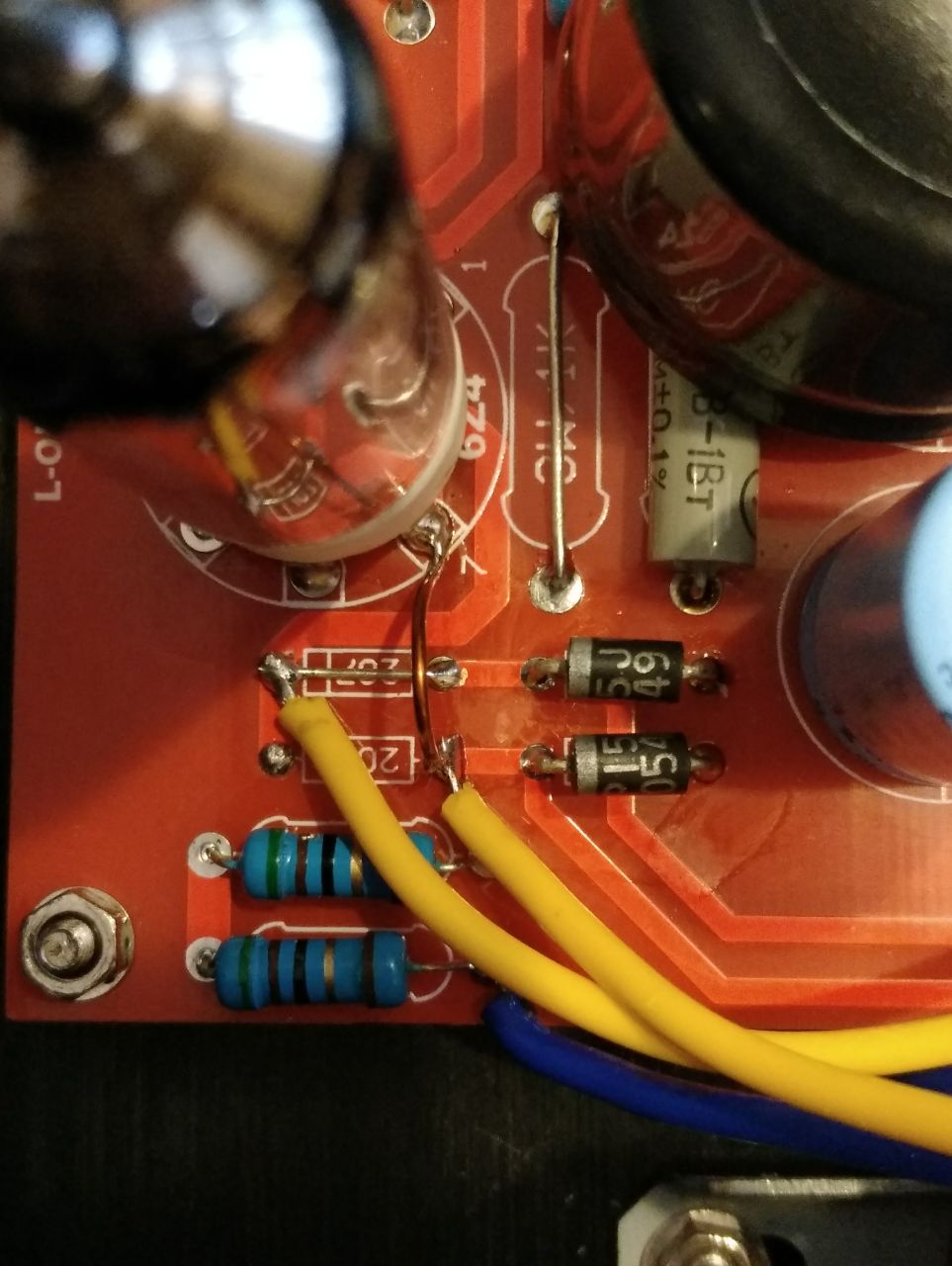

Новые манганиновые резисторы на этот раз 130 Ом вместо 200, и новая лампа Amperex ecc88 прогрелась часов 15. Появился долгожданный воздух и кристальные верха, микродинамика и прочие красивости. Кайфую. Планирую попробовать трансформаторы, но теперь не быстро, и так отлично.
Если у кого не вывозит трансформатор однополупериодное выпрямление, делается нетрудно гибридное двухполупериодное. Диоды получше поставить, заменить резистор 1 ком в фильтре на что-то хорошее, и звук получается не хуже, по-своему интересный.
Жёлтые проводки - это 170 от транса. Дорожку к 7-й ноге кенотрона отрезать под разъёмом и проводок к ней - на фото виден лакопровод короткий.
Резистор Occ5-5в-1в 2 ком - благоприятно повлиял на звук.
По сравнению с чистым кенотроном такой вариант звучит твёрже в хорошем смысле, глубже. (А на чистом кенотроне - воздушнее и мягче)
П.с. Ради этого цапа, друзья, стоит научиться паять! Без перепайки этот фрукт зелёный и сморщенный :melting_face:
