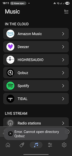

Qobuz и Tidal в Kef Connect опять не открываются, у всех так? Причем со старта.
И радио и подкасты тоже не открываются. Что за х..
Неделю назад все работало.
Один только медиасервер работает.
Это как-то связано с общими блокировками по стране?
Похоже не у меня одного
https://www.facebook.com/groups/LS50USERS/posts/4994182907370895/
Заработало!)
