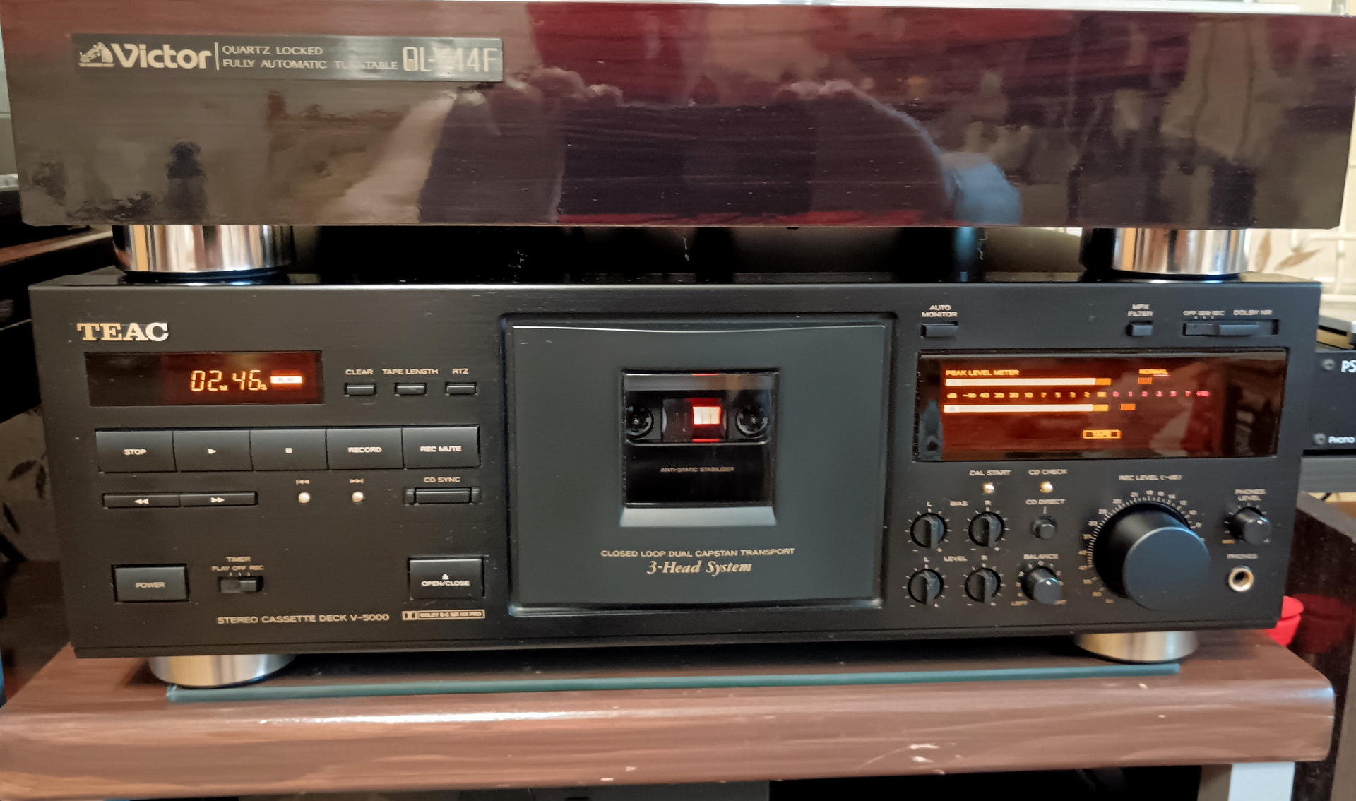

5000 куплен, едет.

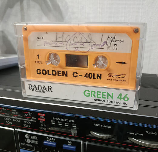

Вот у отца в наследстве нашел - странная кассета, арабская вязь чиается, коробка то ли от неё, то ли нет… Внучку записывал на Шарпе 800-м - смешно щебечет. )

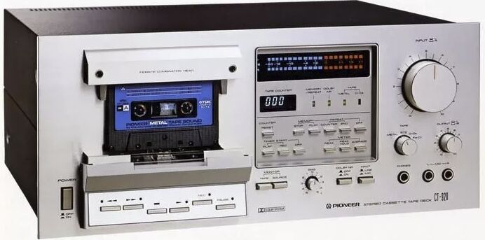

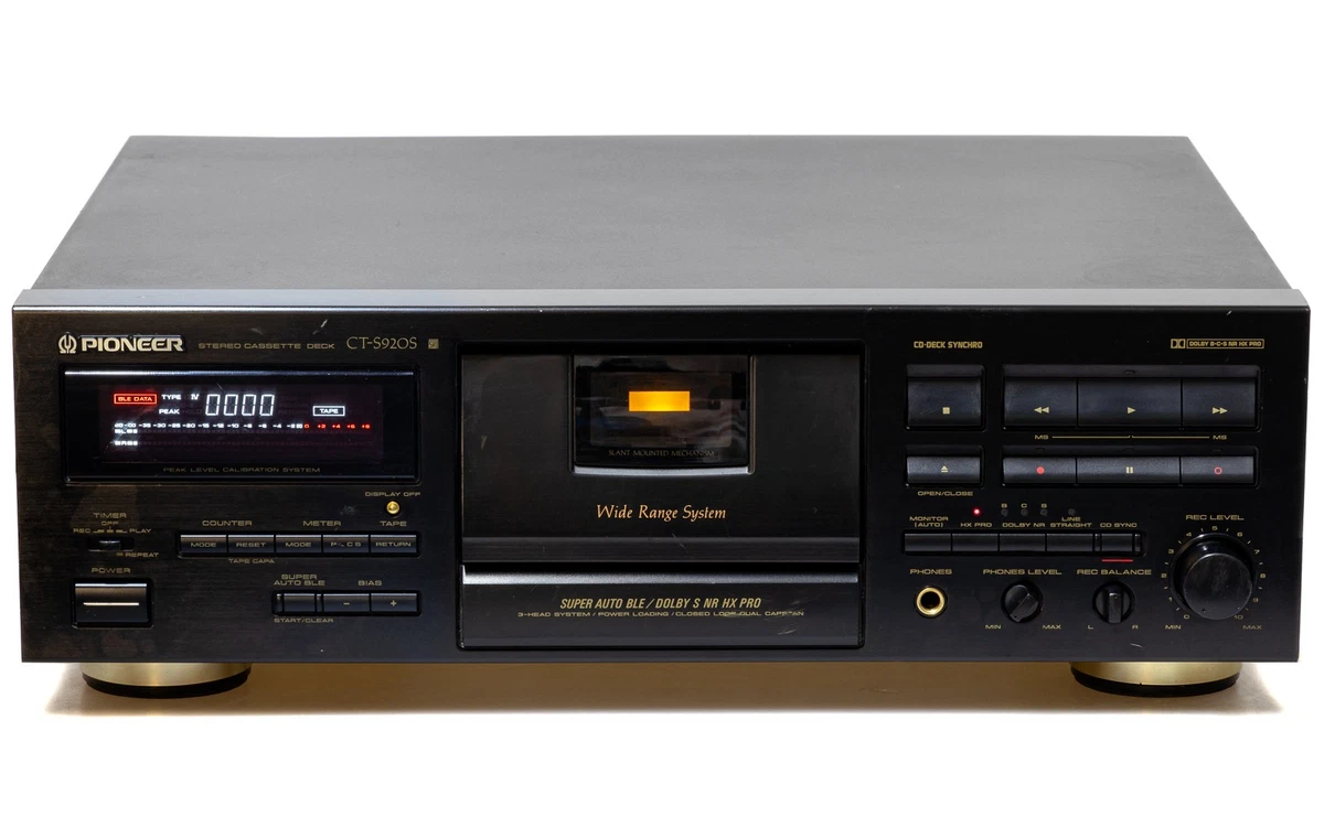

Увидел,есть и свежая 920.
Скорее всего речь про этот 920-й Пионер идёт. Они одногодки.
В 1979 красавица CT920
В пионерах этой серии, если это о 90-х годах выпуска, немного нахимичили с коррекцией. Свои записи отлично на нем. А вот чужие глуховато воспроизводит. Соответственно его записи на других деках звонкие.:grinning_face: Не сильно заметно конечно, но при внимательном прослушивании слышно…
Да, такой. Работал без нареканий.Но 7010 лучше. И про разницу в технологиях современных и винтажных аппаратов уже много говорено. Я за винтаж.

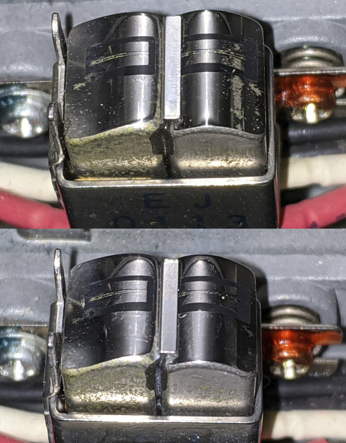

Ацетон не берет. С помощью Autosol Metal Polish за секунды снял.
Приехала очередная “игрушка”. Внешне очень радует, красивая. Играет тоже очень вкусно. Буду осваивать.
