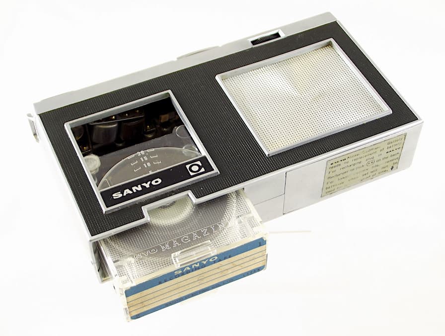

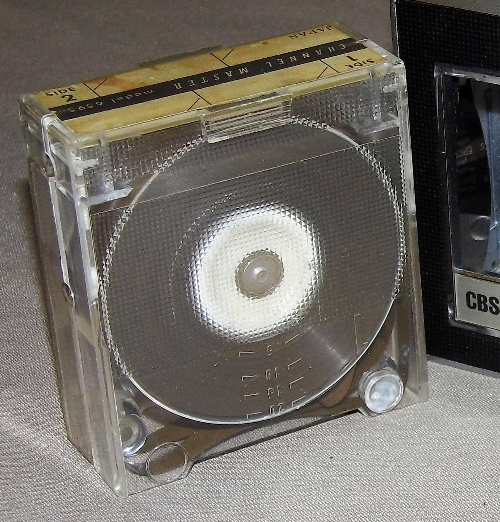

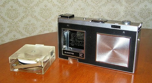

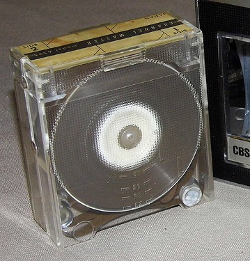

✏ Кассетная культура — добрая!
Из всего разнообразия видов и типов кассет, первый раз вижу. )

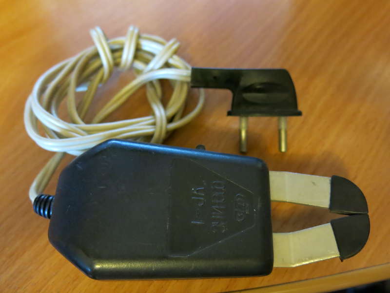

А какие демагнитизаторы посоветуете. Кто какие использует?
Я с таким - Феникс УР 1
К таким у меня доверия больше, чем к кассетам. У меня Акай..почти один-в-один..

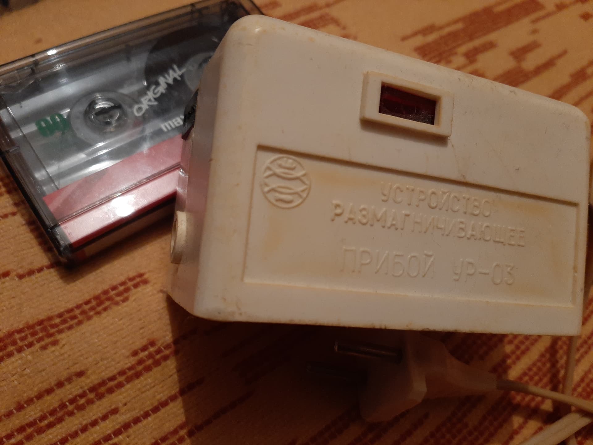

Так например , в инструкции к приминению AKAI GX-9 было написано что не рекомендуется использование кассет длителностью более 90 мин , а демагнитизатор у меня такой был - Устройство размагничивающее Прибой УР-03 .

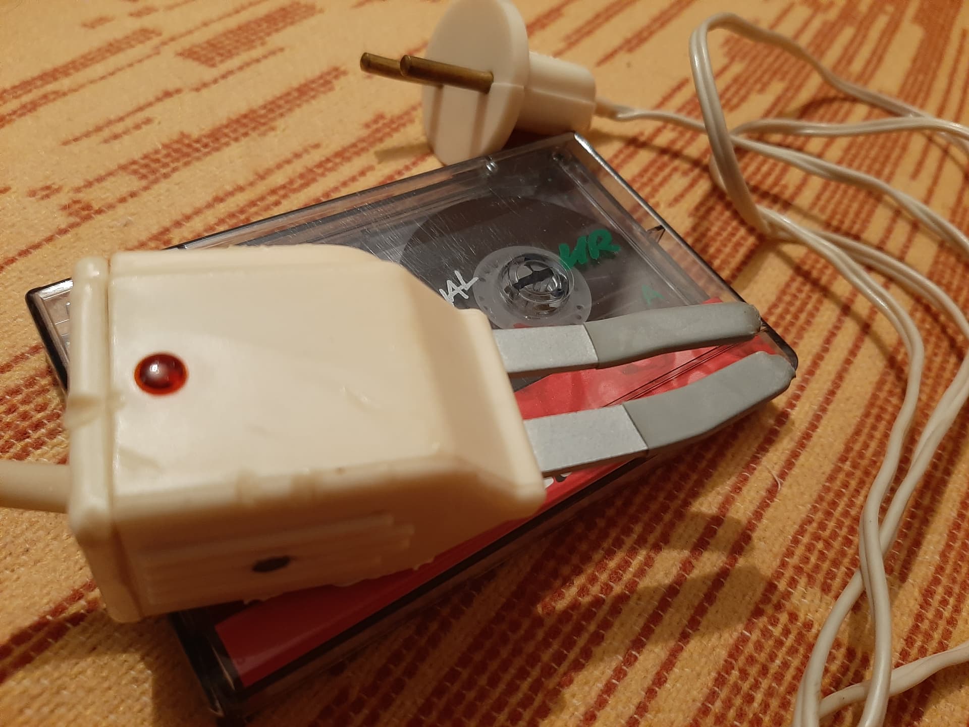

Демагнитизатор, лучше использовать либо специальные для кассетных дек, с питанием от сети 220 вольт, они маломощные, и удобно достать до головки в кассетном отсеке.
В идеале, головку надо размагничивать, при перемещение деки в пространстве, из-за магнитного поля земли, происходит намагничивание головки и элементов ЛПМ.
Я размагничиваю, как придется, раз в две недели, или реже, мне жалко подтереть, дорогие тестовые кассеты.
Для проверки, использую компас, мой маленький блок, действует на компас сантиметров с 10.

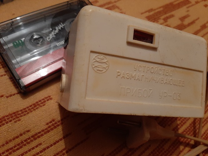

Есть у меня и большой демагнитизатор Прибой УР-03, он мощный, им размагничиваю катушки с лентой, и полностью ЛПМ после ремонта.
Но будте осторожны, не размагнитьте кассеты, метра полтора держите их от прибора.
