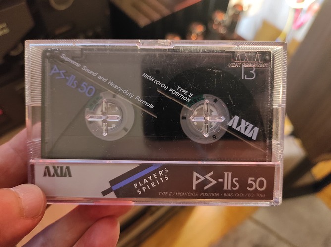

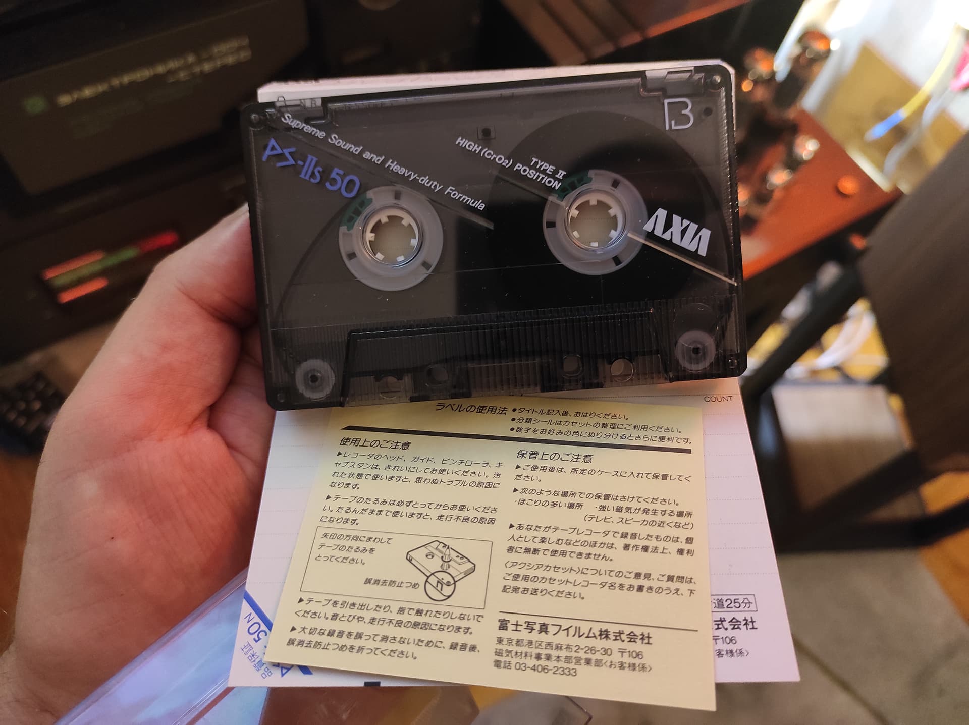

Очень хорошее качество. Fuji знает толк в химии. Продержались долго на рынке кассет. И очень хорошие делали еще в 1991-1996 годах. Поэтому немного свежее. Остальные производители в это время уже либо сдулись либо начали сильно экономить…
На фото кассеты II типа не уступают например Sony ux pro или TDK sa-x аналогичных лет выпуска, а после 1992 даже лучше.
Хорошие кассеты. У меня есть таких немного , хром , очень качественная пленка. У меня все что есть , выпускались для японского внутреннего рынка.

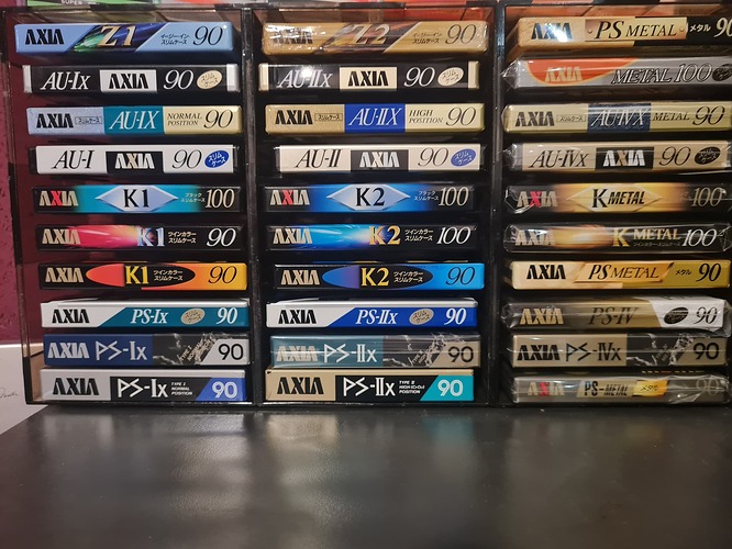

axia очень хороши. и нормал, и хром. метал пока не прописывал, на очереди на пробу)

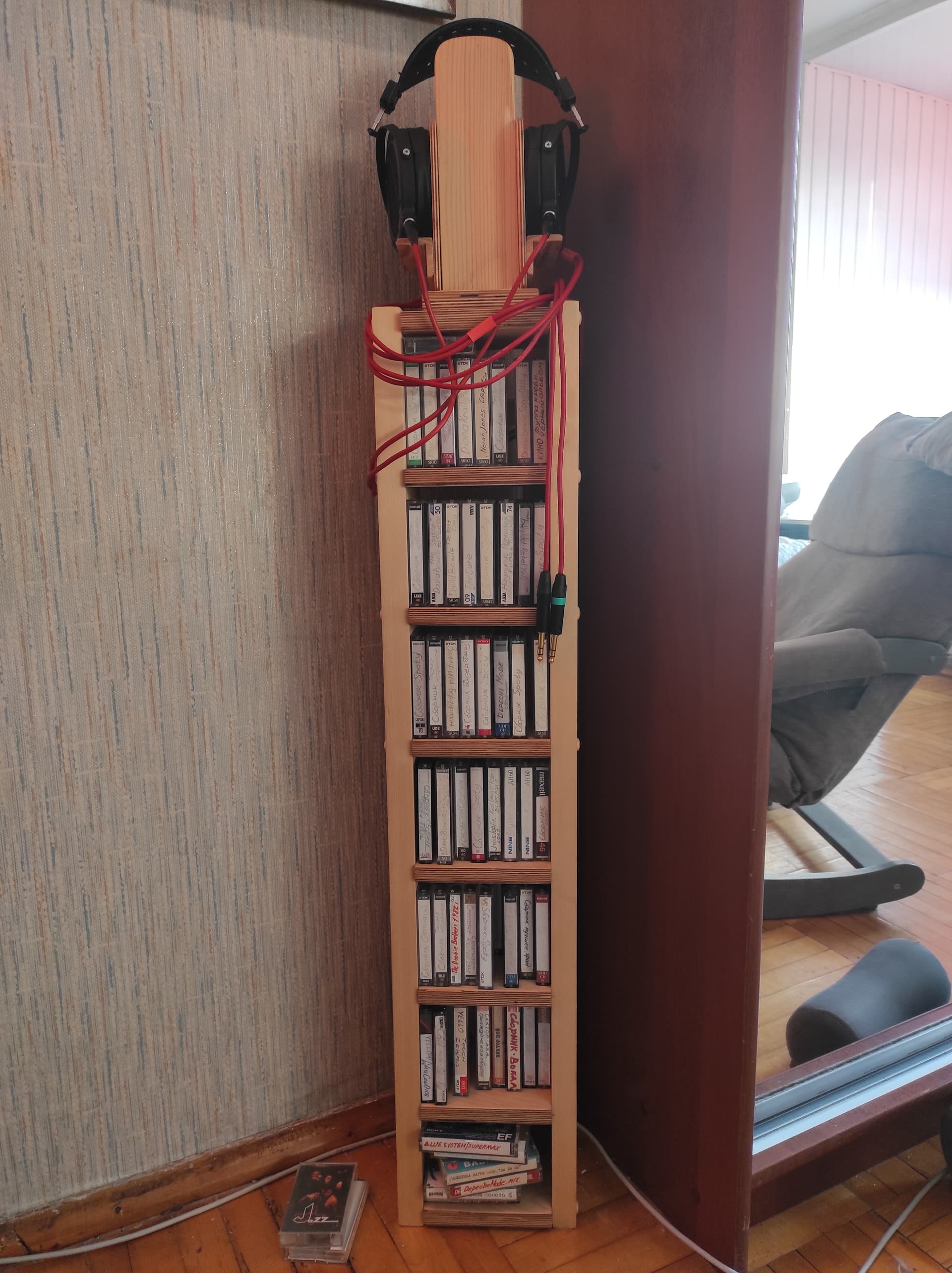

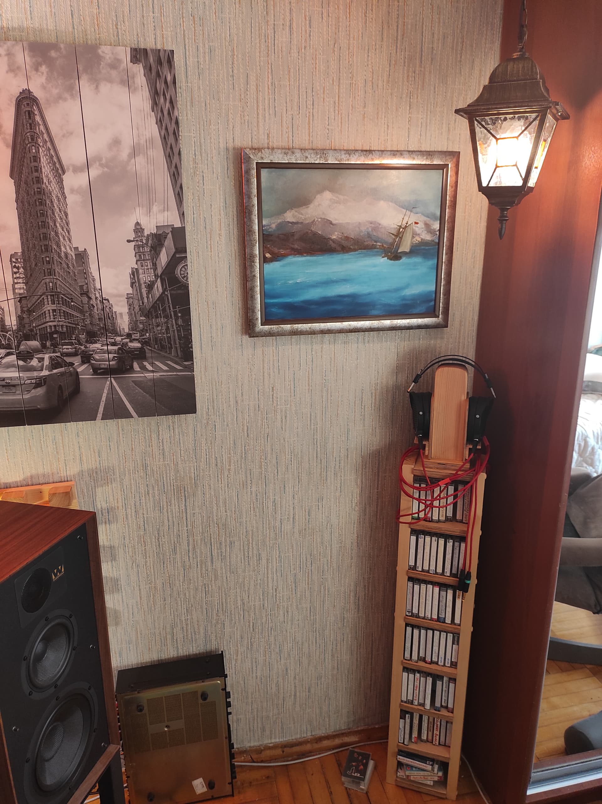

Сделал себе вот такую подставку для кассет. И покрыл маслом.
Сверху как раз уместилась моя подставка для наушников , которую я то же сделал сам.

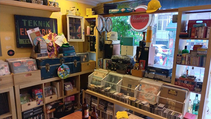

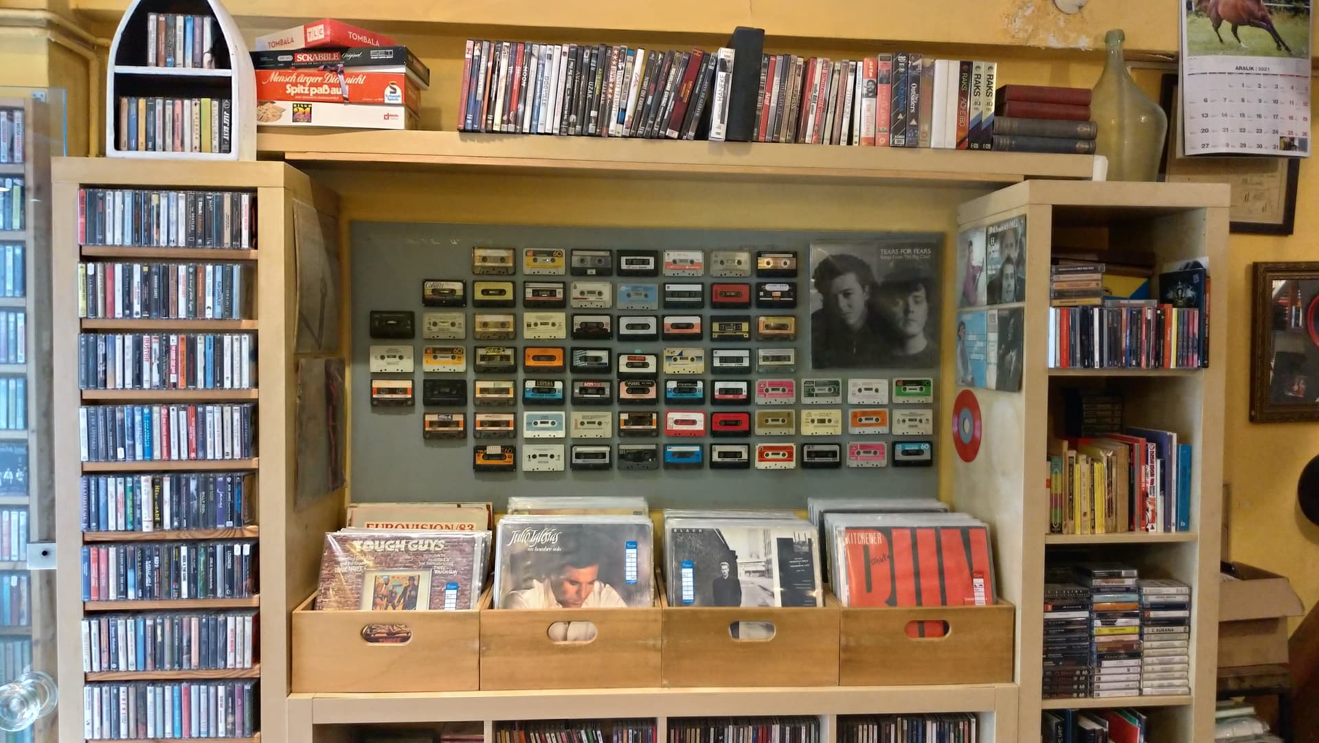

Только что обнаружил на Моде (неформальный район Стамбула) волшебный магазинчик винтажного аудио, торгующий аудиокассетами!

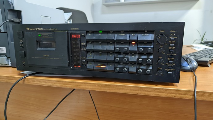

Не знаю зачем это мне. И возможно буду продавать. По низу рынка. Если есть кто понимает в этом, чирканите в личку. Пока буду отмывать. Ибо девочка стояла в темном грязном чулане).
24 лайка
Это же козырь, зачем сливать? Его бы не продавать, а на Тандберг махнуть или Штудер. Или на 1000 II, 9 (если Наки нравятся).
Я слишком далек от кассетной темы. Бобины нравятся визуально. И то, только чтобы глаз радовало)). Надо найти кассету какую-нибудь. Проверить. Живое ли это чудо.
Открытый кассетоприёмник, либо дверца с большим стеклом или полностью прозрачная - для визуального плезира.
Даже так. Ну, Дракон совсем не калашников, если откровенно.
